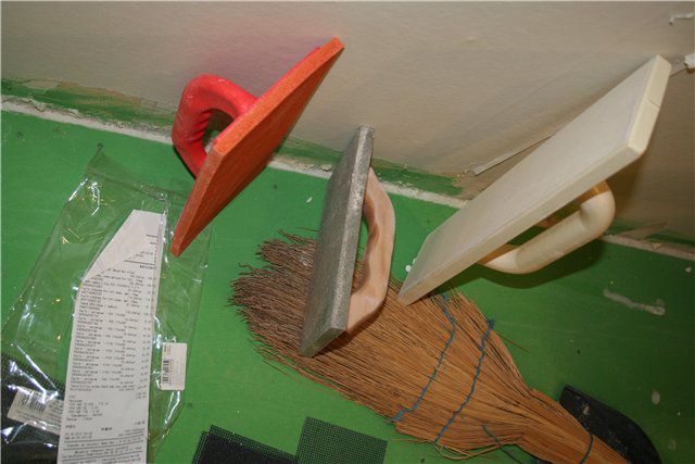

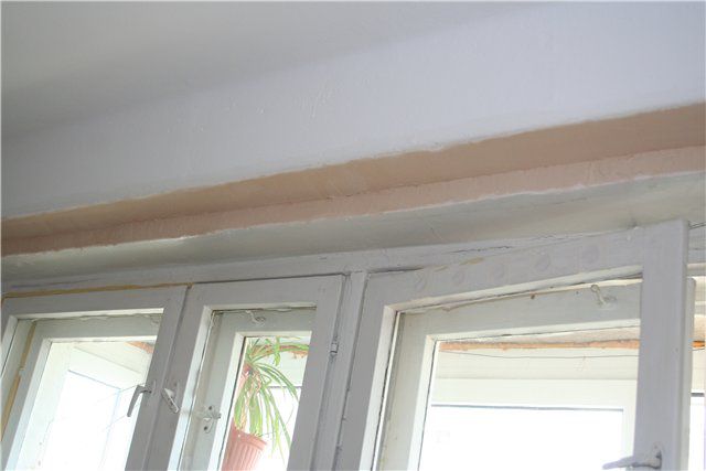

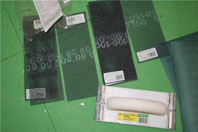

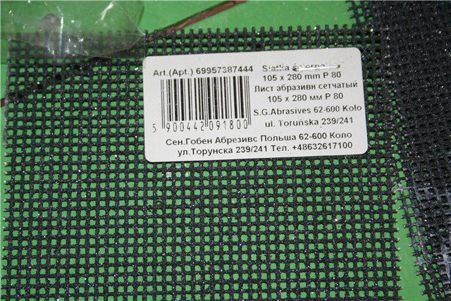

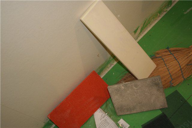

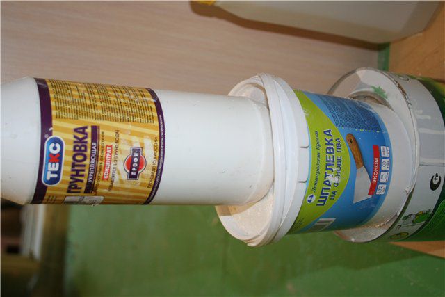

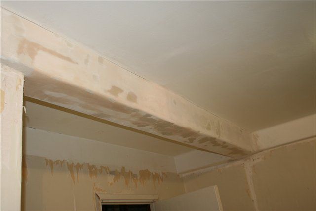

итак пришел с суток и слегка ободдрал 20cb102ba4f4.jpg борозды от комочков пришлось замазыавать масл шпаклей,весьма норм ложится тонким слоем..грунтовкой проходил перед замазкой сетки 472652c4faca.jpg это впечатлило,дерет отлично по сравнению с наждачкой-поляки вроде 7d9cb3e51929.jpga17f02dd8fde.jpg прикупил но пока не понял как юзать каждый девайс-насухую или с водой?для чего каждая терка? ecd81858aa23.jpg072ac73df142.jpg мужики посоветуйте плиз по теркам пооперативней,искать некогда уже,завтра опять на сутки,надо оперативно шкурить и красить уж
это понятно,сетка что фотал-насухую яндекс рулид-нашел эти терки- NotFound  Затирка штукатурки вручную выполняется деревянной теркой после того, как накрывка подсохнет или схватится (рис. 6). Лучше всего выбирать такой момент для затирки, когда раствор накрывки будет затираться без смачивания водой. В процессе работы полотно терки истирается, нагели или гвозди начинают царапать штукатурку, поэтому их следует постепенно углублять в полотно. Во время работы терку берут правой рукой и прижимают полотном к поверхности штукатурки. Затирку производят круговыми движениями терки против часовой стрелки. Такая затирка носит название «вкруговую». Во время затирки отдельные бугорки раствора срезаются теркой, а ее полотно перемещает раствор по затираемой поверхности, заполняя им отдельные впадины и одновременно уплотняя раствор. Нажим на терку следует усиливать в тех местах, где на штукатурке имеются возвышенные места, и ослаблять, где впадины. Раствор, срезанный и собирающийся на ребрах терки, периодически счищают и употребляют его для подмазки встречающихся протирин и раковин. Рис. 6. Затирка штукатурки теркой на стенах: 1 — вкруговую; 2 — вразгонку. Если раствор не счищают, он отваливается, отлетает под взмахами терки и может попасть в глаза. Часто накрывка так усыхает, что с трудом поддается затирке. Чтобы размочить накрывку и облегчить работу, поверхность штукатурки периодически смачивают водой при помощи кистей, или, как их называют штукатуры, окомелков, которые бывают щетинные, волосяные или мочальные. При высококачественных отделках для большей чистоты затирку вкруговую дополнительно затирают вразгонку. Для работы терку хорошо очищают от раствора, прижимают слегка к поверхности и производят прямолинейные движения — взмахи, сравнивая тем самым все кругообразные полосы. При затирке вразгонку стен высотой до 4 м на них должен быть только один стык, для чего затирка производится в два взмаха: один сверху — от потолка до подмостей, другой — от подмостей до пола. После затирки поверхность штукатурки не должна иметь дефектов: раковин, пропусков, бугров, ната-сков и т. д. Чем чище затерта поверхность штукатурки, тем она меньше требует исправлений во время малярных работ. Для более чистой затирки полотно терки часто обивают крепким войлоком или фетром. http://djamshut.ru/works/trowel_finish/

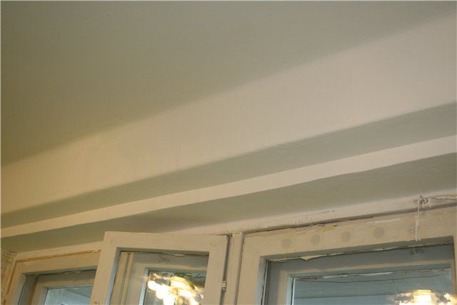

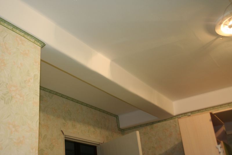

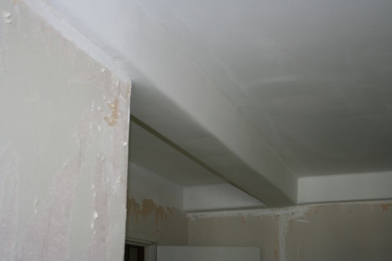

ext_95c86425c7bd79f6a7a2654e4a6e6eab.jpg чуть подсохло,может еще подкрашу,слоя 4 пришлось мазать начал ext_b009bbf7c88faf891e20a8a2e09a9d34.jpg оказывается я фуген не умею готовить,размешивается он норм без комочков миксером,просто если чуть перелить воды-начинает схватываться сразуже-это и есть комочки..материал более деликатный чем ротбанд по фракции-но мля мазать надо бегом или разводить в максимум 2л банке эх правило надо было брать,издалека неровно,все в микроямках кстати какое посоветуете?полюбому сейчас уезжаю,работу продолжу тока в воскресенье..может купить и намазать еще слой?
также на сетку, если надо ровно то лучше уголок перфорированный примазать и по нему как по линейке
веришь нет-забыл за него..вспомнил уже дома и налепил сетку

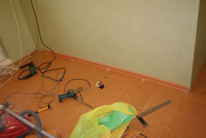

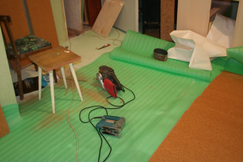

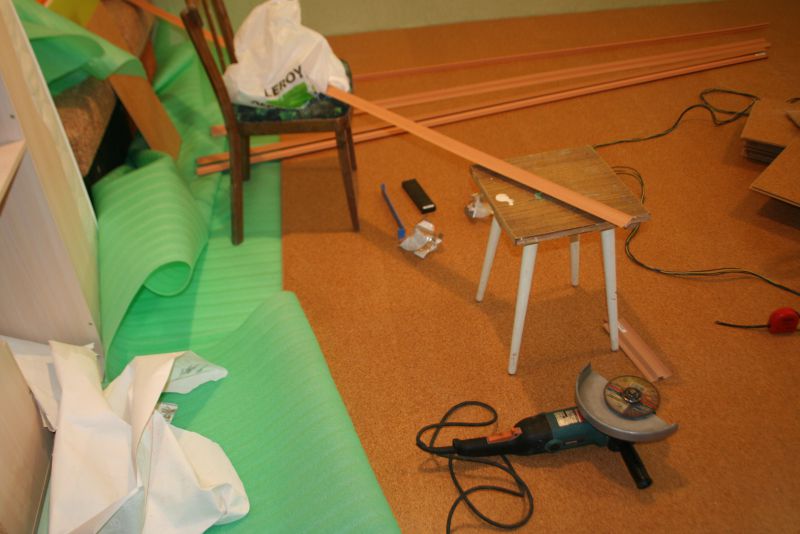

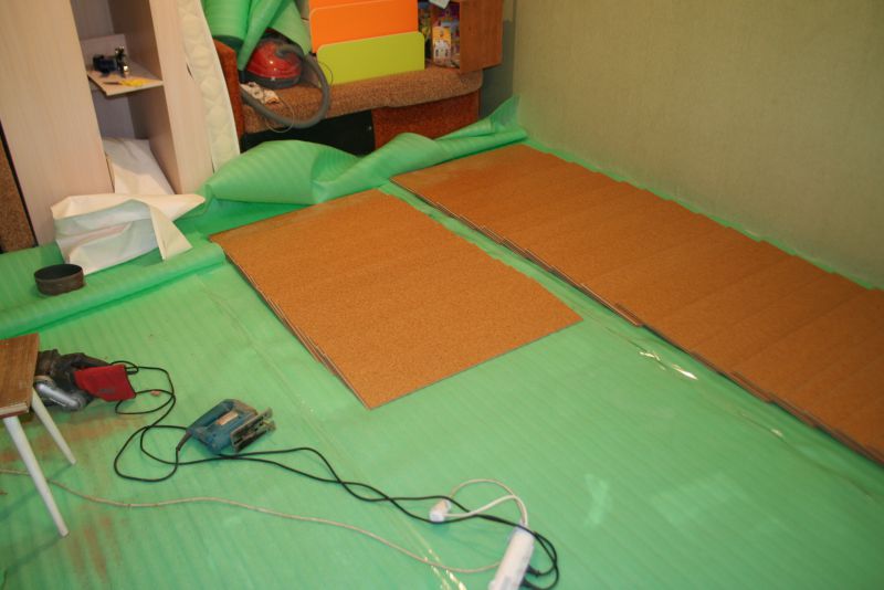

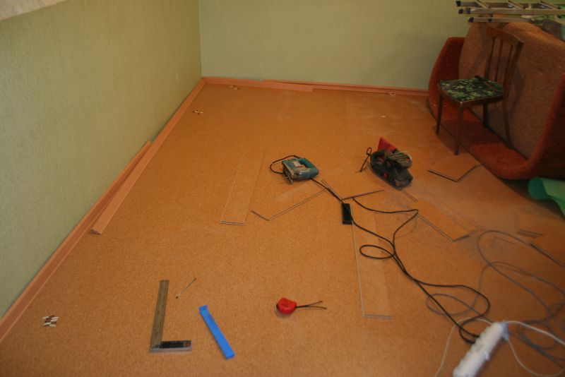

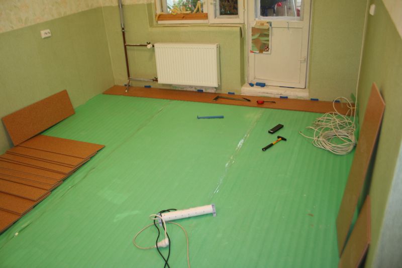

7f6f988cd44f.jpgb59eda4e5201.jpgb80e0570f3ea.jpgc94a50970188.jpg6afd5d6abff1.jpge52cb435ede3.jpg фотки не лезут 83681da603f9.jpge7be3a496d46.jpg больше не лезет фото,да и ладно-завтра добью 3 плинтуса(после 18ч перфом не жужжу)-и ремонту аминь..в этой комнате умеет кто из фанеры двери делать под мебельные петли впотай? ах да,про откосы окон-прекрасно стоят на обоях,особенно на флизелине..таквлом делать их зря-может окна скоро поменяю..осталось найти еще тыщ 50,в этот пол ушел 40кет примерно
