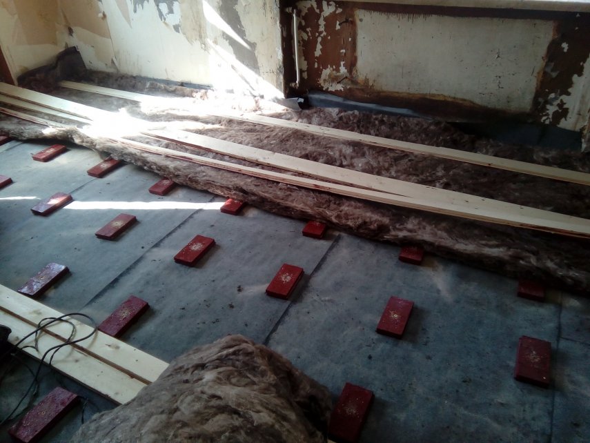

вчера вскрыл весь пол и подмел.перепад высот между дальним окном и входной дверью более 10см.никогда такого не видал.пол на 1м этаже собран из узких плит по 1.5м и щели между ними залиты бетоном.сейчас думаю,как выставлять лаги.на чем их выставлять.на фанеру или колоть остатки досок и подкладывать?
лаги будут теже,что и пол,26 толщина на 100 ширина.шаг лаг 0.5м оставлю,крепление к полу пока не знаю,либо 0.5м либо более.очень много подкладок надо.хотел 46 доску взять-да неудобно считать,у меня 6метровки распускаются и на пол и на лаги,так меньше отходов
крепление-в полу дюбели нейлон 8мм,саморезы желтые 6мм на длину 90-100(перф пробивает пол насквозь при желании).засверловка 5мм
фото потом,как ремонт начну.скоро отпуск.
На заре своих ремонтных практик я в первом полу лаги тоже крепил нейлоновыми дюбелями. Допускаю, что накосячил на каком-то другом этапе (например, когда сверлил пол ударной дрелью, поскольку перфоратора тогда еще не было), но в итоге на этих дюбелях лично у меня нифига не держалось.
Это я не отговариваю, это просто делюсь печальным опытом.

Это БПР. На чем они лежит? Обычно на двутаврах,а у вас?
сдал пенополистоирол обратно.начитался что очень горючий и вообще выделяет фенол
минвата выделяет формальдегид,при подтоплении квартиры надо разбирать полы и выкидывать ее
вобщем наверно выйду на 3 доски,как с предыдущим полом,без всяких утеплителей
напилил на подкладки двп по 10см шириной.покрашу и ничего ему не будет.по 3.2мм можно играть.никакая фанера не даст такого

на крепление лаг взял саморезы 70 на 6мм.дюбели сормат 8ка
на крепление шпунта саморезы 3.8 на 70 и 4.2 на 80,что понравится-тем и пойду.остальное сдам в магаз
