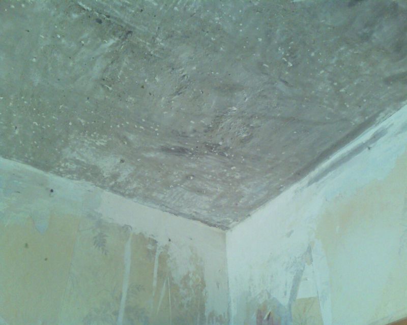

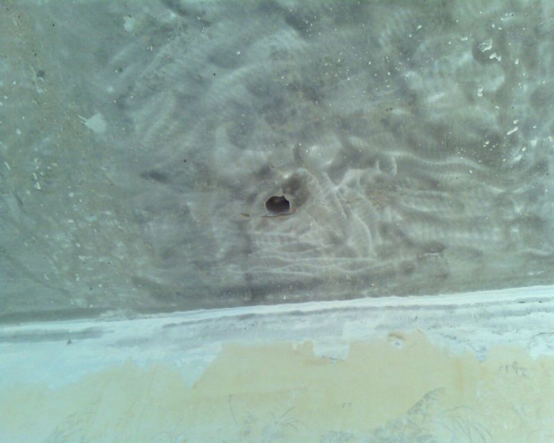

Тоже занялся потолком первый раз в жизни. B) Имеется плита в стандартном панельном доме. От побелки отмыл, имеются дырки от дюбелей, сверления, тех отверстия и т.п., их решил замазать гипсом.
В местах где плита практически гладкая пройдусь шпатлевкой. Но есть места где поверхность изъедена раковинами глубиной мм 5 и размером пол метра-метр.
Строители лет 20 назад такие места замазывали гипсом.
1. Достаточно ли будет шпатлевки или тоже вначале замазать гипсом.
2. Обязательно ли перед шпатлевкой ложить грунтовку?
3. Для нанесения шпатлевки какой размер шпателя будет удобней для первого раза? В магазине от 2 см шириной до метра. Шпателем работать вроде научился, во всяком случае углы из гипса получились красивые.
Что в конечном счете хочешь от потолка получить?От этого зависит вся подготовка.Грунтовка лишней не будет в любом случае.Гипсом шпаклевать это экстрим :blink: Зашпаклюй ямы и раковины нормальной гипсовой шпаклевкой,а после весь потолок выведи финишной шпаклевкой.Начинать надо с самого маленького 2-х сантиметрового шпателя,постепенно с ростом мастерства увеличивая его ширину. :rolleyes: Шютка :D .Для начала 60 см нормально будет.ЗЫ.Картинки сюда вставляй,не ленись. ;)
Хочу сделать лучше чем было. Идеально не надо. Нужно дешево и сердито, часто заливают., квартиру не на вижу :( , возможно на продажу. Просто чтоб было ровненько. Кстати не определился что делать дальше, толи красить, толи известкой белить? Что дешевле и менее гиморней? И главное не хочу чтоб через пол года потолок пошел трещинами или отваливаться начал. Видел как у брата мастера сделали, отваливается и шелушится. В общем хочу своими руками надежно и дешево, красота и эстетика на втором месте.А почему гипсом экстрим? Ну шпатлевали же люди, нормально вроде, ровно. Сколько надо, и во сколько обойдется гипсовая шпатлевка (потолок 3х3 метра)?Да, и что делать со старым гипсом? Отдерать его тоже? Держится он хорошо.P.S. Фото большие, не стал вылаживать, экономлю трафик людей.
Это похвально.Но фоты уменьшаются в размере на раз в любом редакторе,а на сторонние ресурсы лазить не фонтан,да и трафик тот же. :huh: Про потолок:под покраску,чтобы получилось более-менее прилично,надо тщательно доводить-ровнять поверхность,а это шпаклевка,зашкуривание,шпаклевка,зашкуривание и т.д.Покрасить хорошо тоже не так просто.Короче,под покраску гемора больше.Менее геморный вариант - заклеить обоями под покраску с мелкой текстурой и покрасить.При этом если постараться,то можно обойтись и без финишной шпаклевки.Может быть побелкой еще проще,но не знаю,сам не пробовал. А гипсом шпаклевать,он же очень быстро встает.Ну если у тебя получается с двух-трех замахов сделать чётко,ровно и как надо,то можно и гипсом ;) .
А шпатлевка за сколько времени встает?Обои на потолок категорически не хочу. Все равно рано или поздно начнут швы проявляться, или клей плохой попадется. Мне надо так, сделал и забыл лет на 10.И еще два вопроса:1. Нужно выровнять коемку, полосу (не знаю как правильно называется) под потолком, которая отбивает обои от потолка сантиметров 10. Буду выравнивать гипсом. Так вот, в некоторых местах слой будет очень тонкий, не отвалится он со временем?2. Можно ли гипс ложить частично на побелку (строители в свое время чтоб выровнять стены положили толстый слой побелки), или отдирать ее до основания?

:blink: Ну-ну... :huh: Хотя дело хозяйское,как говорится мое дело предложить,а твое отказаться.А так бы лет на 10 и хватило.1.если хорошо держится,то не отвалится,не важно толстый или тонкий слой.2.побелку всю смывать до бетона.
Время высыхания шпаклевки зависит от самой шпаклевки и влажности в помещении, но если седня шпаклевать, то на следующий день как правило высыхает.1. Если хорошо прогрунтовать и удалить побелку, то не отвалится.2. Если на 10 лет, то нужно удалить всю побелку с потолка до основания.
