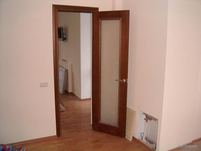

А чего это у Вас за непонятная монтажная коробка за дверью на фотке, которая в посте №35 ??
Выключатель? А почему он с той стороны стоит, а не с другой? неудобно же?
то ous, вы наблюдательны ;) точно, выключатель и конечно же он не с той стороны задуманвсё до банального просто, был план электрики по нему она и сделана на начальном этапе, подошёл конечный этап и заказчику захотелось чтоб двери по другому открывались и выкл. с правой стороны переместился на левуюна этом объекте по 2 дверям были такие дела, мы их быстренько закрыли :)
