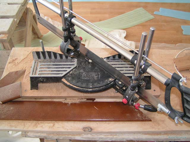

Уважаемые мастера!А раскажите пожалуйста поподробнее, как правильно собрать коробку с полукруглыми краями. То что нужно не пластиковое стусло я уже понял. А какое иненно? И как крепить между собой угол? У меня как раз такая коробка - Стендоровская (питер). Я упаковку еще не раскрывал, но в магазине косяки были полукруглые! Так что я в предвкушении! Какие еще могут быть подводные камни ..опишите пожалуйста..
вот таким стусло можно запилить такие коробкикрепить саморезами, но сначало засверлить прочно зафиксировав угол чтоб небыло смещенийи самое сложное в этом деле это точно замерить на сколько нужно отпилить верхнию перекладину, задача упрощается т.к. нужно такое измерение сделать только для одного угла и ещё более упрощается если нужно сделать несколько одинаковых по ширине дверейдля этого просто переносим измерения с первого образца и лучше не допилить чем перепилить, есть хоть возможность подогнать точно по размеру :)

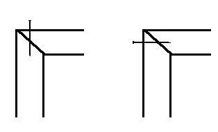

Вот накалякал тут.... или это в принципе не принципиально? Или может другой какой способ..
вот эти два вида совмещаетет.е. один саморез сверху, другой сбоку каждый угол скрепляется двумя саморезами :)
