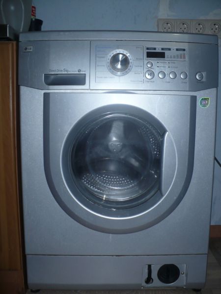

1. Стиральная машина LG модели WD-12205 ND представлена на фото.

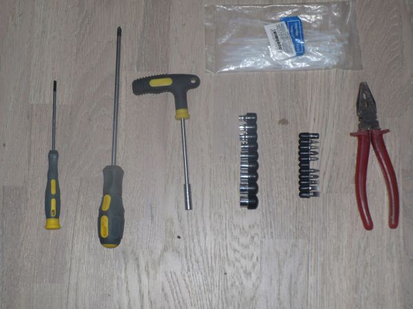

2. Для ремонта может понадобиться инструмент, который обычно используется в домашнем хозяйстве:
  • набор отверток, включая плоский шлиц, крестообразную и со сменными головками;
  • плоскогубцы;
  • набор хомутов.

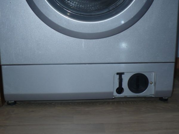

2. Перед чисткой фильтра понадобится снять нижнюю панель.

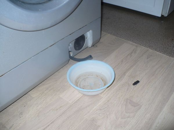

Для этого желательно перекрыть воду и слить в плоскую посудину воду из бака через штуцер, а также снять заглушку с дренажного фильтра и слить из него воду.
Мелкие детали могут собираться именно в этом месте.

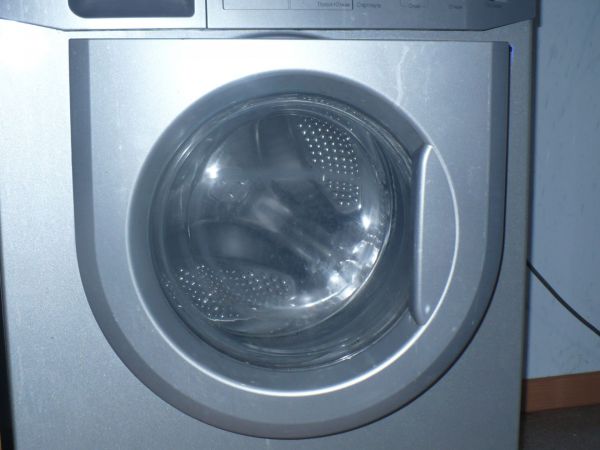

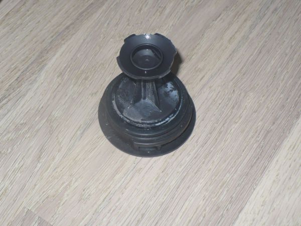

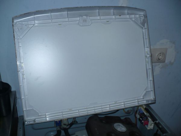

3. Громкий шум может создаваться крупными деталями (металлические болты, монеты, детали детских игрушек и т.п.). Снятие дверцы производится после снятия верхней крышки.

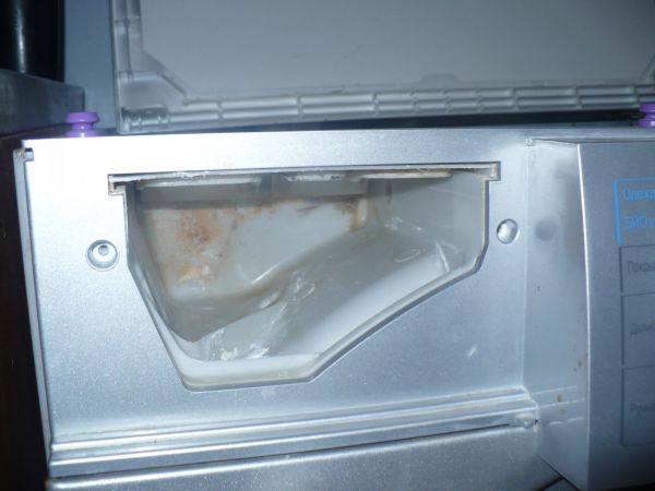

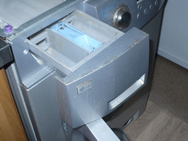

4. Далее снимается выдвижной ящик нажатием вниз на пластмассовую защелку.

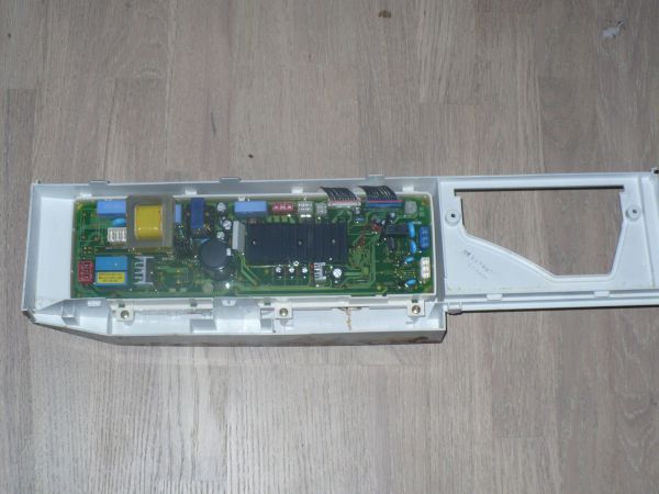

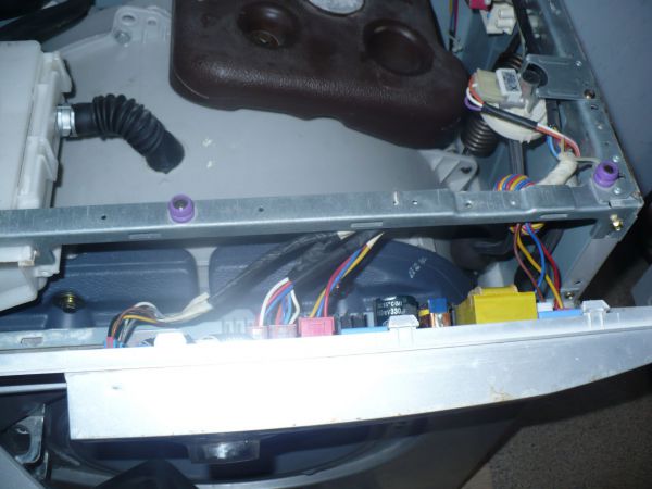

Затем снимается панель управления путем отсоединения кабелей. Кабели можно отключать, не заботясь о месте подключения. Каждый разъем согласован с ответной частью формой, цветом, длиной соединительного провода. Снять панель управления можно, отстегнув верхние защелки и два винта крепления стационарного ящика подачи порошка.

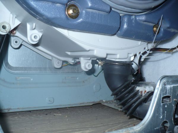

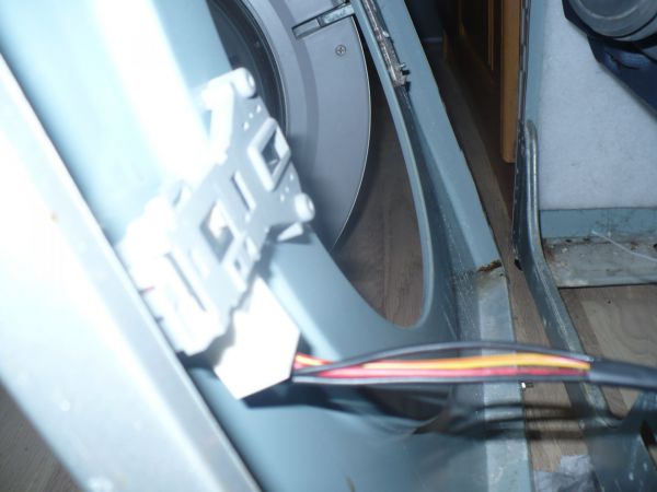

5. Отстегнуть пружину крепления уплотнительной резины и высвободить от нее переднюю крышку. Отключив блокировку дверцы и выкрутив два верхних и три нижних винта крепления, снимается передняя крышка и открывается доступ к фильтру дренажного насоса.
6. Отсоединить хомут крепления шланга насоса с баком следует прочистить вход дренажного насоса.
Для удобства работы пластиковые хомуты крепления проводов срезаются, при сборке устройства заменяются новыми.
