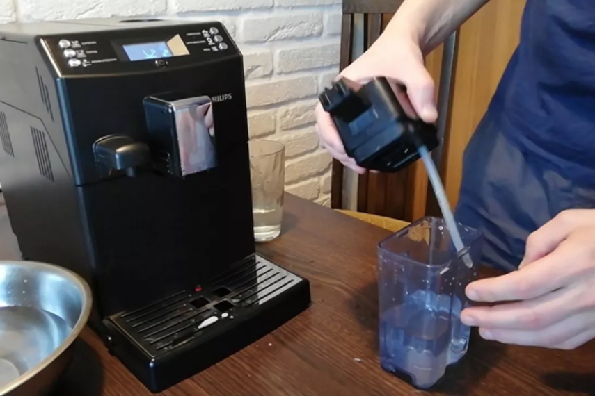

Перед декальцинацией подготовьте кофемашину и не прерывайте цикл. Важно, чтобы раствор прошёл по системе полностью, а затем был вымыт чистой водой.
Шаги:
  1. Освободите поддон и контейнер для жмыха.
     Так старые остатки воды и кофе не будут мешать процедуре.
  2. Подготовьте ёмкость для слива.
     Поставьте её под носик подачи кофе и капучинатор, если раствор выходит через оба канала.
  3. Снимите фильтр из бака.
     Делайте это, если такой пункт есть в инструкции к вашей модели Polaris.
  4. Разведите средство.
     Залейте воду в бак и добавьте состав строго по дозировке производителя.
  5. Запустите режим декальцинации.
     Если отдельной программы нет, действуйте через подачу воды по инструкции.
  6. Не прерывайте цикл.
     Паузы во время работы нормальны: в это время средство растворяет отложения.
  7. Промойте бак и систему.
     После основного этапа залейте чистую воду и прогоните 1–2 цикла промывки.
Финальная промывка обязательна: она выводит остатки средства и растворённой накипи из каналов.

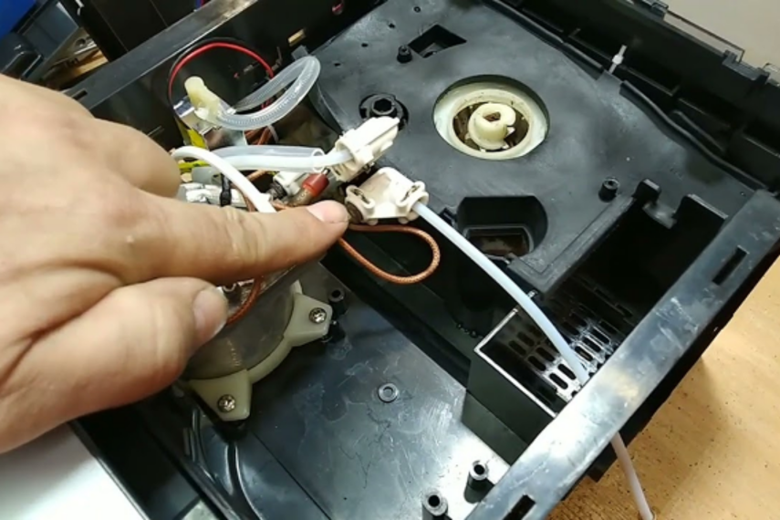

Владелец Polaris обратился после того, как машина стала шуметь и наливать меньше кофе. Индикатор очистки появлялся давно, но аппарат продолжал работать, поэтому процедуру откладывали.
Диагностика показала плотную накипь в нагревательном узле и частично нарушенный проток. Помпа работала с перегрузкой, а температура напитка заметно плавала.
Обычного цикла уже оказалось мало. Потребовалась глубокая очистка гидросистемы, проверка клапанов и замена уплотнений. Если бы декальцинацию сделали раньше, ремонт был бы значительно проще.
