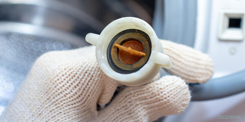

Вторая находка: засоренный фильтр
Мастер проверил сливной фильтр и обнаружил там ворс, волосы и остатки бумажной салфетки. Насос работал, но вода уходила медленнее положенного. Это дополнительно затягивало переход к отжиму.
Механика этапа такая: перед отжимом и между полосканиями бак должен полностью опустошиться. Пока прессостат не сообщит модулю, что воды нет, отжим не начнется, а время на дисплее будет стоять. Кроме засоренного фильтра слив замедляют посторонний предмет в крыльчатке помпы, забитый патрубок между баком и насосом, пережатый или загрязненный сливной шланг, засор сифона и канализации, изношенная помпа и неисправный прессостат.
