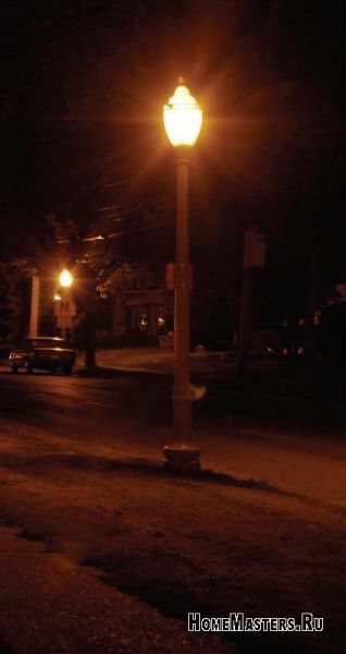

Если вы живете в частном доме, вам может понадобиться светильник для уличного освещения: крыльца, дорожек, подъезда автомобиля. Типовой вариант с галогеновым прожектором не очень хорош, так как потребляет массу электроэнергии и требует частой замены ламп.
Гораздо лучше для уличного освещения подходят светильники с натриевыми лампами (на фото слева), которые при том же уровне освещенности, потребляют в 5 раз меньше электроэнергии, по сравнению с галогеновыми. Они бывают настенной, подвесной или консольной (то есть на столб) конструкции. Единственный их недостаток в том, что они дают оранжевый свет, так что предметы, которые он будет освещать будут выглядеть бесцветно-оранжевыми.
Если вы хотите обеспечить экономичное освещение, хорошо передающее цвета, вам подойдут металлогалогеновые светильники, которые почти так же экономичны как натриевые, но очень хорошо передают цвета. Конечно, за это преимущество придется доплатить.
