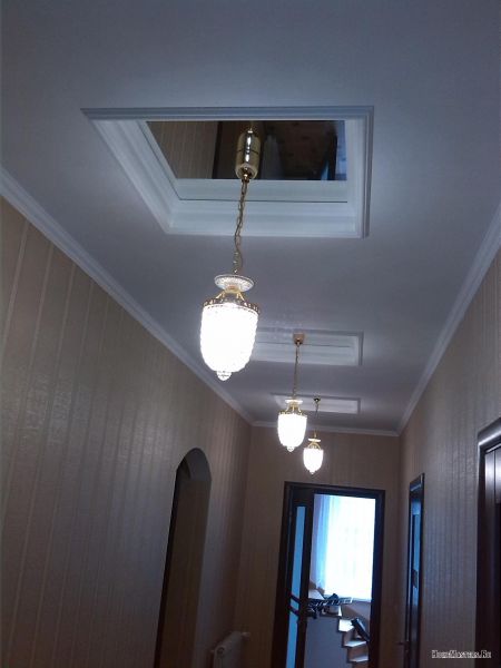

Создавая каркас под гипсокартон, вы можете по-разному оформить размещение на нем зеркала. К примеру, очень интересное решение – это декорация места под светильник с применением зеркального стекла. Оно устанавливается в углубленную нишу, из-за чего со стороны кажется, что в потолке отверстие. При включенном освещении зеркала отражают поток света, из-за чего кажется что в этом отверстии располагается дополнительная подсветка.

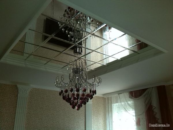

Если у вас просторные помещения с большой площадью потолка, вы, скорее всего, захотите расположить на нем фрагмент зеркала побольше. Не обязательно крепить цельный лист громоздкого стекла – это, мягко говоря, не совсем удобно при монтаже. Куда проще купить отдельные зеркальные плитки, созданные специально для декоративной облицовки, как потолка, так и стен. С одной стороны такая плитка имеет шероховатую поверхность, которая отлично сцепится почти с любым основанием, а с другой стороны зеркальное покрытие. Крепить такие зеркала можно двумя способами – это на специальный клей и при помощи дюбелей. Второй вариант более надежный и вместе с тем сложный. Вы должны иметь определенные навыки работы с дрелью, чтобы просверлить дырку в зеркале и при этом его не побить. Устанавливая затем зеркало на потолке при помощи дюбеля, обязательно не забудьте подложить под него резиновую прокладку. Если же вам по душе больше первый вариант, который сравнительно проще, приобретите специальный клей и вперед. Главное предварительно обработать поверхность грунтовкой. Повторяясь, напомним, что если монтаж осуществляется на поверхность, выполненную из ГКЛ, в нужном месте должен быть упрочненный металлический каркас из профилей. Места стыка зеркальных плиток закрываются специальным молдингом. Этот молдинг расчерчивает зеркало на отдельные квадратики – очень красиво!
