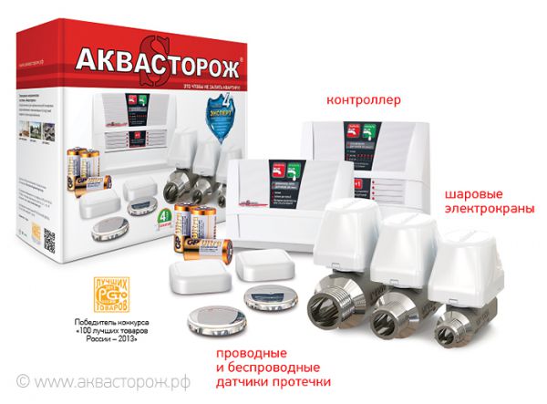

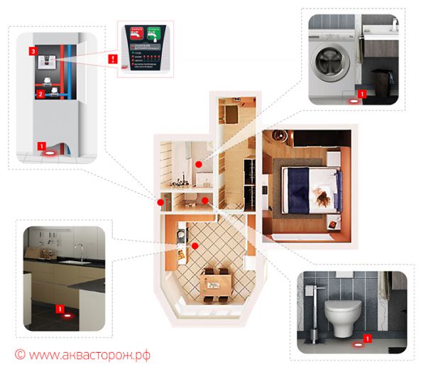

Система защиты от протечек и залива – это система, которая при обнаружении протечки перекрывает водоснабжение в квартире или доме, не допуская распространения воды. Состоит из управляющего блока (контроллера), шаровых электрокранов и датчиков протечки. Принцип действия системы следующий: как только вода попадает на датчик протечки, расположенный в месте потенциальной протечки, контроллер системы перекрывает шаровые краны, установленные сразу после входных вентилей, и отключает подачу воды.

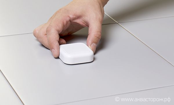

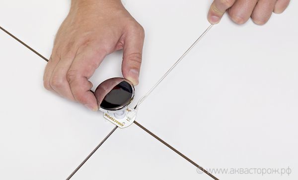

Контроль работоспособности кранов и датчиков не менее важен. Это гарант надежности - после установки системы за ее работоспособностью уже не нужно следить. Иногда датчики протечки могут быть потеряны: отгрызет собака, случайно заденет взрослый или ребенок, при ремонте кабель проводных датчиков протечки может быть поврежден, а в беспроводных датчиках может сесть батарейка (срок службы батарей у беспроводных датчиков систем защиты от протечек, в основном, не менее 5 лет). Контроллер следит за кранами: за повреждениями, положением шаровой заслонки, нештатными ситуациями. Такой контроль работоспособности кранов и датчиков протечки со стороны самой системы сводит на нет риск человеческого фактора. Эта функция присутствует только в современных системах защиты от протечек.

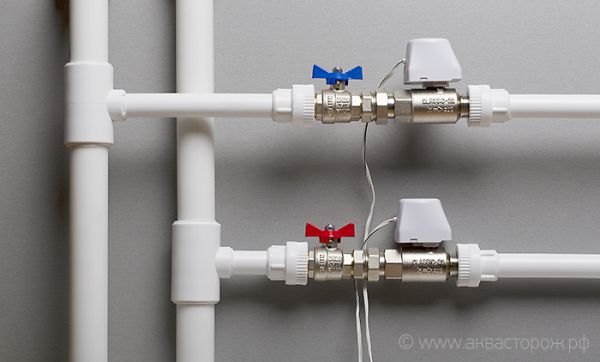

Сохранение работоспособности запорных механизмов кранов также очень важно. Основная угроза, преследующая краны - это закисание (образование накипи из-за жесткой воды). Чтобы кран не закисал, его нужно регулярное «проворачивать». Некоторые производители используют специальные тефлоновые резинки в механизме крана, которые при образовании накипи просто сжимаются, так что накипь не влияет на запорный механизм. Другие для защиты от закисания предлагают в своих системах защиты от протечек краны, выдающие гораздо большую мощность, чем это необходимо. Однако такие краны часто медленнее закрываются, их мощность не преобразована в скорость. Поэтому оптимальный вариант – это тефлоновая резинка в сочетании с профилактическим проворачиванием. Кстати, некоторые системы защиты от протечек умеют делать это автоматически.
Кит номер два – это скорость срабатывания системы от момента попадания воды на датчик до момента полного перекрытия водоснабжения. Фактор скорости определяет эффективность в ситуации протечки воды, когда каждая секунда на счету. Чтобы понять, сколько времени пройдет от момента попадания воды на датчик протечки до момента полного перекрытия шаровых кранов, можно либо самому измерить это время на специальных демонстрационных стендах с системами в местах продажи, либо уточнить у консультантов.
Современные краны, закрывающиеся с высокой скоростью, делают это плавно, чтобы не произошел гидроудар. Также важно, чтобы скорость закрытия кранов оставалась неизменной при разном уровне питания (например, при садящихся батарейках) и при максимально рекомендуемом количестве одновременно подключаемых к одному контроллеру кранов (от 2 до 8 кранов, в зависимости от производителя).
Кит номер три – это качество комплектующих и долговременная эффективная работа системы в целом. Отдельная составляющая - это качество кранов. Если говорить о кранах, используемых в системах защиты от протечек, то основными деталями такого крана является тушка и запорный механизм. Некоторые производители используют тушки известных брендов, однако запорные механизмы производятся ими, в основном, собственными силами специально для этих систем. При выборе системы защиты от протечек обратите внимание на стенки тушки крана: они должны быть достаточно толстыми, чтобы выдерживать давление воды в системе водоснабжения. Также важен материал, из которого сделан кран. Я отдаю предпочтение классической латуни со специальным покрытием, безопасным для питьевой воды.

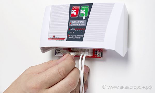

Помимо этого, современная система защиты от протечек должна быть удобной и комфортной в использовании. Для меня одна из наиболее удобных возможностей, которая в системах защиты от протечек появилась не так давно - это индивидуальная индикация залитого датчика протечки. Когда дома несколько датчиков протечки, не нужно искать, какой из них залит – система укажет на контроллере на конкретный «проблемный» датчик. Еще одна интересная возможность - подключение системы защиты от протечек к внешним устройствам, например, к системе «Умный дом», к сигнализации, к насосу или к GSM-модулю, который будет вам отправлять смс-ки при обнаружении протечки. Кроме того, мне, да и любому пользователю, удобно установить систему – и забыть про нее на долгое время. И на рынке такие системы существуют.

В особой зоне риска находятся владельцы квартир и частных домов, имеющие большое количество разнообразной техники и приборов, подключенных к системе водоснабжения. Выйти из строя и стать причиной аварии техника может как из-за собственной неисправности, так из-за некорректного подключения. Кроме того, в новостройках, к сожалению, качество подводки и сантехнических работ оставляет желать лучшего, а в старых домах может произойти авария из-за ветхости системы водоснабжения. Также зоне риска пожилые люди и дети, которые остаются дома без присмотра. Если вы не хотите устанавливать систему защиты от протечек, я бы рекомендовал установить качественную сантехнику, гибкую подводку и качественные бытовые приборы, подключаемые к системе водоснабжения. Но, тем не менее, ничто не вечно и даже качественная сантехника дает сбои и может выйти из строя. По статистике страховых компаний, в Москве ежедневно фиксируется более 9 000 аварий в системах водоснабжения, сопровождающихся заливом квартир. По данным из страховщиков, в каждой квартире в России 1 раз в 3 года происходит потоп, и именно заливы занимают первое место по частоте среди всех страховых случаев с объектами недвижимости. Для сравнения приведу данные из другого сегмента - автомобильного. Мне нравится это сравнение, поскольку сейчас в каждом автомобиле предусмотрена какая-то система против угона. Ежедневно в Москве угоняют не более 50-ти автомобилей из общего парка в 5 млн. автомобилей. Ежедневно в системе водоснабжения Москвы происходит до 9 000 аварий, а квартир в Москве - 4 млн. Сравнение впечатляет?

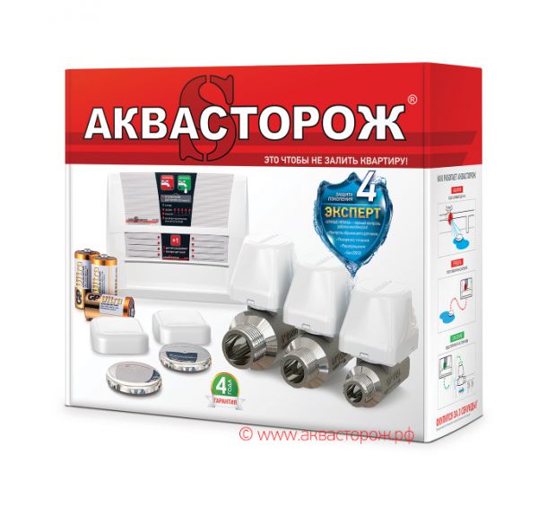

Система «Аквасторож» - это наиболее оптимальная система по всем параметрам, современная, качественная, отвечающая всем предъявляемым требованиям: она безопасна, надежна, удобна. В апреле 2014 года вышла новая система «Аквасторож «ЭКСПЕРТ» с «умными кранами».
