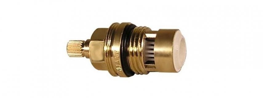

Когда-то давно, уставший я от войны с прокладками, сёдлами и сорванными кранбуксами, обрадованный появлению керамики, заменил нахрен и везде всё на неё.
С тех пор много воды утекло!
И теперь я ностальгирую по старым резьбовым крутилкам, покуда шумит эта керамика нещадно! Прикупил дорогущие керамические кранбуксы с "глушителем" внутри. Это такая гребенчатая пластмассовая деталька сразу за керамикой, по задумке авторов призванная глушить кавитационный шум, возникающий при обтекании потоком острых как бритва керамических краёв. И разочаровался - всё та же хрень.
Вот она! С гордой накаткой мейдингёрмани!
