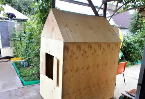

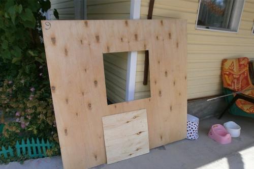

1. Первым делом при изготовлении игрового домика, как и при любом строительстве, нужно сделать чертежи. Со стороны фасада будет вход, противоположная и одна из боковых сторон будут иметь окна, а оставшаяся сторона будет глухая.

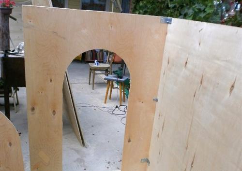

2. Исходя из необходимых размеров, которые были выбраны для домика, вырезаем стены, а также выпиливаем окна и дверь в форме арки. Оставшиеся после вырезания окон и дверей кусочки фанеры в дальнейшем будут использованы под ставни и входную дверь.
3. Собираем стены домика, используя для их скрепления металлические уголки и болты с гайками. Должен получиться куб без верха и дна.

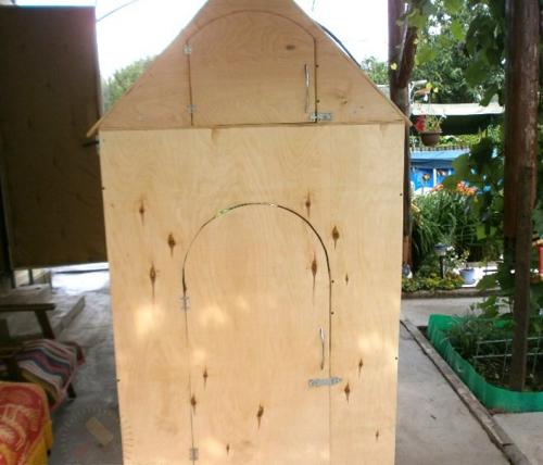

4. Делаем потолок и крепим его также при помощи уголков и болтов с гайками. Посредине нужно прикрепить брус, чтоб обеспечить жесткость полученного строения. Далее следует вырезать два треугольника, которые послужат фронтонами. В одном из этих треугольников следует вырезать маленькую арку, что послужит входом, а оставшийся кусочек – дверью. Используя саморезы, нужно прикрепить фронтоны к потолку вдоль стен.
5. Далее выпиливаем два одинаковых отреза, которые послужат крышей. Используя саморезы, закрепляем их на фронтонах.
6. Следующим этапом будет крепление двух дверей и ставен. Для этого нужно использовать форточные петли. Для каждой единицы 2 петли, т.е. одна ставня – 2 петли, дверь - 2 петли и т.д.

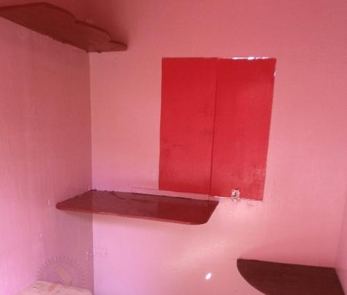

7. Далее привинчиваем ручки и шпингалеты с внутренней стороны домика.

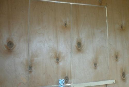

8. Также с внутренней стороны каждого окна нужно горизонтально прикрепить планку, чтоб предотвратить прогиб ставен в середину домика.

11. Чтоб не выбрасывать остатки фанеры, можно сделать еще столик со стульчиками. Столешница для стола будет прямоугольником, а стулья можно изготовить в виде четвертинок круга, укрепленные снизу фанерными треугольниками. Можно еще изготовить полочки. Все привинчивается к стенам при помощи саморезов.

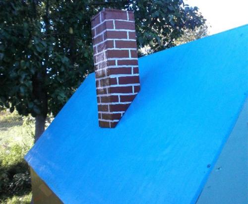

12. Из остатков фанеры вырезать трубу и прикрутить ее к крыше. Окрасить ее можно также по собственному вкусу, как вариант, коричневый цвет и прорисовать кирпичики.
