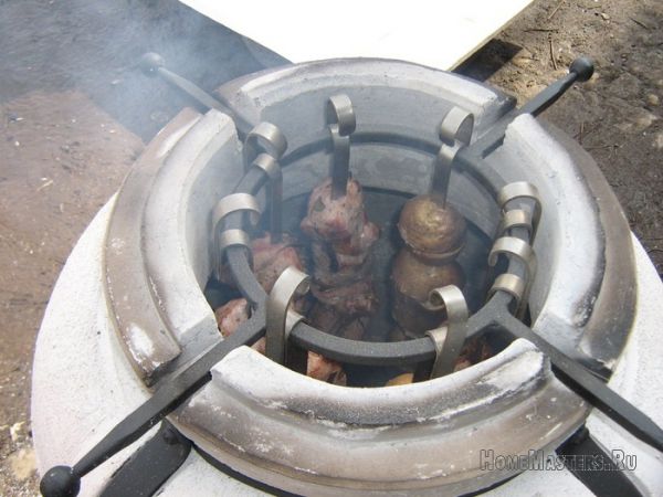

Однако все чаще на приусадебных участках можно увидеть традиционную печь кочевников великой степи – тандыр. А кое-кто уже и пробовал вкуснейшую еду, приготовленную в этом удивительном и простом очаге.

•Этап первый.
Бочку необходимо наполнить водой до краев и оставить для полного набухания.
Из одной части глины и двух песка необходимо замесить раствор. Сюда же пойдет и овечья шерсть, которую нужно в таком случае нарезать по 10-15 см. В некоторых традициях стены тандыра укрепляют также соломой, сеном или тростником, камышом, льном и тому подобными материалами.
•Этап второй.
Из набухшей бочки нужно вылить воду, пропитать изнутри растительным маслом и дать ей просохнуть примерно сутки.
•Этап третий, он же основной
Начинаем наносить приготовленный раствор на внутренние стенки бочки слоем по 2-3 см, хорошенько уплотняя и разглаживая. С одной стороны делаем зауженную горловину.
•Этап четвертый.
Сушить тандыр нужно в сухом проветриваемом помещении неделю-две, в зависимости от влажности и температуры воздуха. По мере высыхания конструкции доски, из которых состоит бочка, отвалятся от глины.
•Этап пятый.
Освобожденный от досок тандыр помещается на слой песка горловиной вверх. Внутри него разводится слабый огонь, который необходимо поддерживать часов шесть. Это предварительный обжиг полученной печи. После него тандыр нужно накрыть крышкой, имеющей отверстие для выхода дыма и разжечь в нем огонь максимальной интенсивности.
•Этап шестой, завершающий.
Остыть тандыр должен медленно. После остывания его можно установить в отведенном месте. В идеале неплохо утеплить печь войлоком, ватой или фетром, а затем обложить кирпичом или камнем. Но это необязательно. Зато обязательно устроить небольшое поддувало в нижней части печи, которое можно будет впоследствии плотно закрывать специально подогнанной крышкой из несгораемого материала. Также понадобится приспособления для вывешивания шампуров внутри тандыра.
