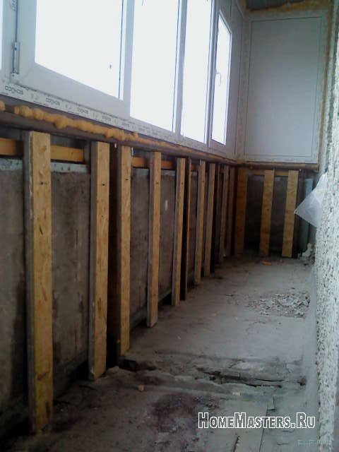

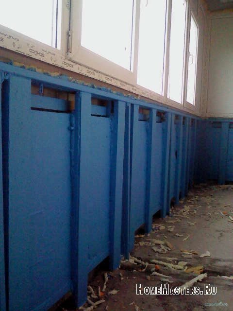

Фото варианта утепления балкона от @fominsСмотреть в фотогалерее.
утепление балкона 1.JPGутепление балкона 2.JPGутепление балкона 3.JPGутепление балкона 4.JPGутепление балкона 5.JPGuteplenie-balkona-epps.JPGuteplenie-balkona-ekstrudirovannym-penopolistirolom.JPGутепление балкона 6.JPGутепление балкона 7.JPGuteplenie-balkona.JPGутепление балкона 8.JPG
