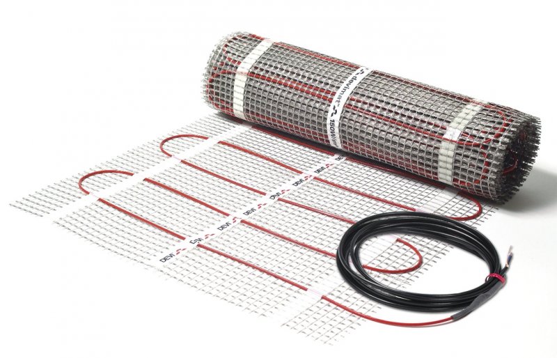

Нагревательный мат
Изделие представляет собой закрепленный на стекловолоконной сетке кабель, уложенный петлями. По стоимости мат дороже кабеля, но его цена компенсируется отсутствием необходимости использования при монтаже крепежных элементов. К тому же укладка мата намного проще и производится гораздо быстрее.
Мат имеет толщину 3-5 мм и применяется в основном под плитку, непосредственно в плиточный клей без предварительной заливки стяжкой. При необходимости сетку можно разрезать и разворачивать полотно на нужный угол. Ширина мата – 50 см отлично подходит для стандартной ванной комнаты или санузла. По мощности изделия различаются: 150, 160, 170 и 200 Вт/м², что позволяет подобрать нужный вариант для любых условий обогрева.

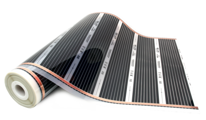

Инфракрасная пленка
Пленка применяется под твердое покрытие (ламинат, паркет, доска) без выполнения стяжки. На выбор представлены полосовая пленка толщиной всего 0,4 мм, устойчивая к температуре до 160 °C, и сплошная с усиленной защитой от механических повреждений толщиной 0,5 мм и устойчивостью к температуре до 260 °C.
ИК-пленка быстро и легко укладывается на основание, закрепляется монтажным скотчем и подключается к сети. Напольное покрытие укладывается непосредственно на пленку. При использовании мягкого напольного покрытия (ковролина, линолеума) пленку необходимо предварительно покрыть строительной фанерой или плитами OSB.
Инфракрасный теплый пол используется в жилых сухих помещениях, офисах, медицинских и детских учреждениях. Пленка применяется там, где нет возможности поднимать уровень пола. Изделие также можно устанавливать на стену или потолок, закрывая гипсокартоном. Монтаж ИК-пленки сравним с косметическим ремонтом и обычно не занимает более одного дня. Эксплуатацию пленочного обогрева можно начинать сразу по окончании монтажа.
Особенности пленочного обогрева
Тепловая энергия от пленки передается посредством инфракрасного излучения с длиной волны 5-20 мкм. Диапазон излучения невидим для глаза и сравним с естественным теплом человеческого тела. Лучи не греют воздух, а поглощаются предметами, преобразовываясь в тепло. Воздух нагревается от вторичных источников – пола, стен, потолка, предметов, которые поглощают ИК-лучи.
Пленочный пол не обладает аккумулятивными свойствами, зато напольное покрытие нагревается до заданной температуры в среднем всего за 10 минут, а тепло в помещении начинает ощущаться сразу после включения.
По экономичности пленочный пол относится к энергосберегающим технологиям. На сегодня инфракрасный обогрев считается самым эффективным, так как КПД пленки приближается к 100%.
