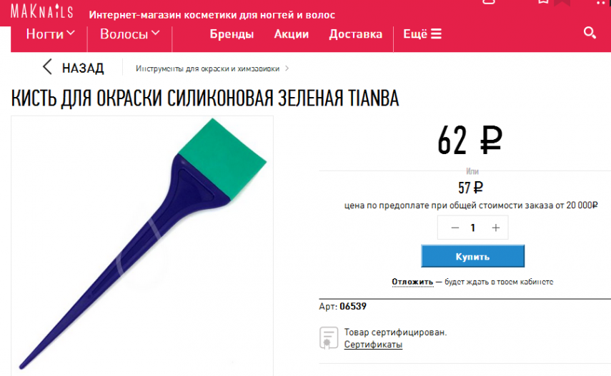

Я это увидел и офигел - ведь такая кисточка "вечная" получается! Силикон ничем не окрашивается, а значит засохшая кисточка просто отряхивается от затвердевшей краски. Ломанулся в поисковик. Нашел даже такое:
Но в описании про силикон ни слова. О силиконовых "кисточках" рассуждают только ногтевики и парикмахерши. Но это не совсем кисть, а кусок супер эластичной резинки на ручке.
Сколько рыл, натыкался на примерно такое:
Смахивает штука на тонкий и, вероятно, супер эластичный шпатель. Ворса там не видно.
Вероятно, я плохо искал. А может это новое слово в ручной окраске. Хотелось бы прояснить у автора статьи. Просто офигеть как интересно стало! Всё на свете баллончиками не покрасишь. И пульвер тоже штука морочная. Кисточка, как на уши не встань, всё равно специфическую кисточную фактуру даст.
А тут вдруг рекомендация для очень ходовой пентафталевой краски. Интересно стало, аж колбасит и штырит! А от неудовлетворённого любопытства может начать плющить и корёжить.

Уважаемый товарищ КГБ! Во-первых, речь не в поисках виновников. Во-вторых, нормальному человеку вообще эта строчка глаз не резанёт. Это заметно мне, который без силикона ни дня и суёт его всюду куда надо и не.
Теперь надо клич кинуть про силиконовые кисточки. Ну, или автора статьи попросить внести ясность :)
