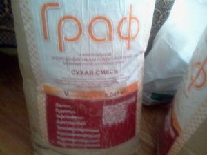

Вообще затея не лучшая для лоджии - это очень большая нагрузка, на погонный метр полная нагрузка всех материалов (включая по-моему даже оконный блок), дай бог памяти :noddle: , не более 200кгс, у Вас одна стяжка будет примерно 450-500кг. И ,конечно, дорого. Здесь целесообразней использовать полистиролбетон (ПСБ). Его теплопроводность в 2,5-3 раза больше(0,085) чем у ЭППС, но во много раз теплее дерева. Термическое сопротивление ПСБ толщиной в 5см равно древесине 20см! Прекрасный эффект. При толщине слоя 5см на вашу лоджию уйдёт 64 кг сухой смеси, стоимостью 2100р (за 6 мешков), а масса стяжки будет составлять всего 85кг.post-84003-0-33418800-1419747380_thumb.jpg

Марки ПСБ бывают разными. "Граф" имеет марку М25 - это две с половиной тонны на кв. дециметр. Его можно делать самому, используя гранулированный наполнитель типа "Политерм Мострой 31" или вторичку. Но качественный ПСБ получить самопальным путём очень сложно. В принципе на затвердевший в правильных условиях псб можно укладывать ламинат и плитку, а для укладки мягких покрытий дополнительно рекомендуется нанести тонкий упрочняющий слой стяжки.
какие еще есть марки полистиролбетона
У нас в продаже только Кнауф (Кубань) и "Граф" (Саратов). Последний мне нравится намного больше.

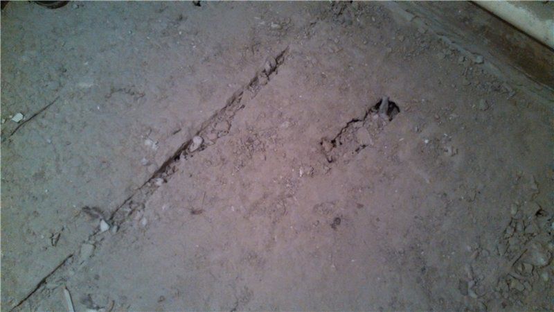

Добрый день! Уважаемые форумчане дайте пожалуйста совет чем заделать данные технологические просчеты в строительстве что бы не затопить соседей при заливке стяжки. На данный момент вся стяжка демонтирована и имеются отверстия под крюки в плитах, между плит, возле труб отопления. Заранее благодарен!
