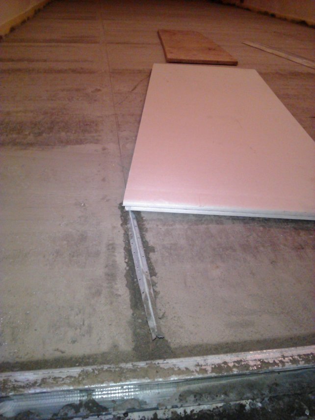

У меня всегда все с приключениями, вот и стяжка тоже. Заканчиваю заливать стяжку, обнаружил, что маяки протерли правило локально в местах стягивания. Теперь думаю, завтра вытащить маяки, выровнять плоскость и пройти на сдир молоком, или новым правилом, которого еще нет по маякам еще пройтись молоком. Правило двухметровое, два маяка на ширину помещения 2,5м
Какое молоко, ничего не нужно, достали маяки и правилом прочухали проскребли стяжку.

У меня Процесс долгим получился. В целом заливалось сутки , тепница между началом и концом стяжки в сутки. Естественно к началу доступа нет, у комнаты один вход. Не поздно завтра этим чуханием заниматься? До сегодняшнего вечера думаю конец стяжки не схватится, сегодня утром около 7 только закончил.
С вентиляцией тоже тупик- отопление выключил, сейчас в комнате где залил , окна в конденсате, в соседнем помещении отурыта дверь, тоже окна мокрые. Открывать окна в соседних помещениях, а там где стяжка-закрыть дверь? Из обогрева есть только мобильный электрорадиатор.
10 hours ago, Sano said:
Пробую постукивать с краю по поверхности палцем-вроде схватился, плохо царапается ногтем, но припостукивании звук как в барабан. Стяжка конечно на эппс, но становиться страшновато. 50мм, и залито с краю 12 часов назад
Чем дольше ждете тем труднее будет чухать
У вас пол комнаты раньше сделано, если есть доска то можно по ней пройти, если есть куски эппс фанеры и подобное то положив можно также пройти
Вся суть не топтаться без дела , а залезть аккуратно, встать на листовой материал и всё вокруг прочухать правилом, почистить все дефекты, а затем сдвинутся и снова всё вокруг
Собрать мусор и подождать ещё часов 12 и тогда доделать всё что требуется и накрыть пленкой, а через пару дней можно уже посвободнее работать, но прыгать вот только не нужно и нагружать локально

Сейчас можно только убрать маяки, почухать, все убрать, а завтра смочить и заделать следы от маяков? ? Грунтовать же не нужно для этого?
Можно и так,можно и сегодня маяки затереть, грунтовать ненужно  ивредно, грунт не высохнет

Если не сильно критично, то лучше завтра доделаю, уже сил нет..
Маячки попробовал, отлично вытаскиваются, я их в месте держателей плоскогубцами сжимаю, они сами из замка выходят. Держатели не вырезаю.
Завтра тогда, но раствор крепчает, обычно через сутки всё нужно сразу сделать
Прошу прощения за много вопросов, которые наверняка в теме обсуждались и не раз, некогда читать тему, работа бежит впереди меня. Перед тем как укрыть весь пол пленкой, нужно его полить? Насколько обильно, если нужно? Сильно потеют окна. Хот ь на день можно  на микропроветривание ставить окна?
Первые три дня поливать точно не надо, смачить и  пленку уложить. Затем слегка смачивать раз в сутки, широкой кистью щеткой, лейкой, чем угодно, но без луж, раз в сутки и пленкой, так дней пять десять, у вас там жары пока нет
Проветривать можно и нужно, также слегка, микро как сказали

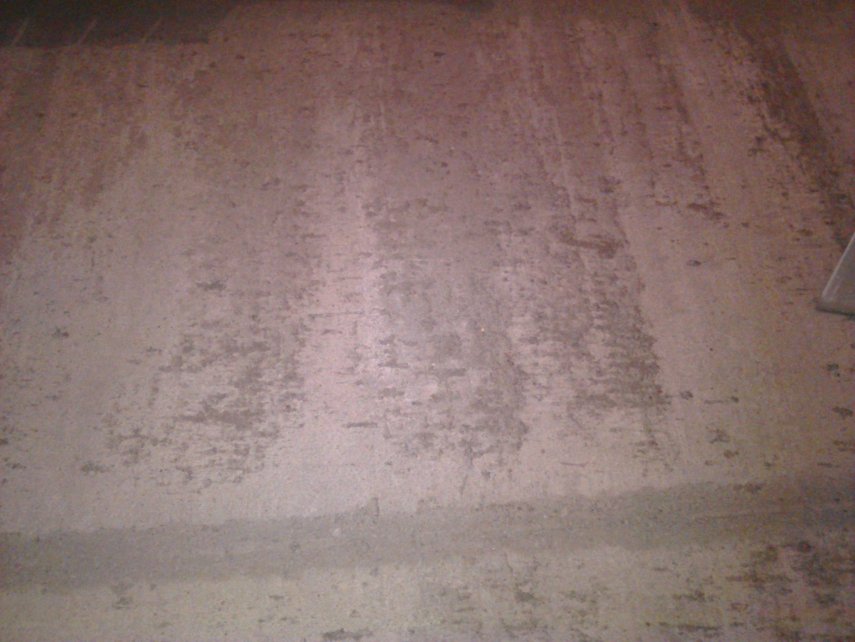

Стяжка крупным несеяным песком, пока чухал, понатирал вот таких локальных мест:
не сильно критично? Финишное покрытие будет ламинат. Плоскость по стяжке нормальная, погрешность около пол мм. Только вот эти островки раковин. Или заделывать их вместе с выборками от маяков? Таких натиров процентов 20-25 по всей поверхности разрозненно.
В качестве "работы над ошибками":
1. Почему протерлось правило на маяках? Правило плохого качества, песок слишком крупный, тер сильно много, маяки и правило - плохое сочетание материалов в качестве пары трения? Правило обычное самое из алю, h.
2. Почему предложенные варианты размещения маяков , чтобы легко выйти помаякам из помещения-плохие? Если маяки все равно вытаскивать? Я то углы вытянул, но потратилмного и сил и времени.
3. Нужно ли сгонять воду, образующуюся в процессе стяжки на поверхности?
Ну и для себя отметил, что пластиковые крепления маяков-неплохая штука конечно, но на большойвысоте стяжки, даже около 50мм креплений однихнедостаточно,вся эта конструкция живая. Нужно укрепление маяков перед стяжкой тем же раствором.
У меня маяки играли и в продольном и поперечном направлении. А снимать маякив креплениях-не проблема.

Правило протерлось, потому, что одним и тем же местом правила по маяку елозил. Надо слегка зиг-загом правила тянуть, тогда и раствор легче вытягивать, и правило выработку не дает.
Если хочешь, чтобы было легко у выхода, маяки к выходу в районе двери развернуть можно, но это по моему не меньший геморрой.
Вода вообще выдавливаться не должна. Многовато воды в смеси было.
Чтобы маяки не игррали, почаще надо клипсы ставить и маяки потолще покупать. они разной толщины и высоты бывают. Когда и маяки прочные и клипсы часто, все стоит жестко. Короче - "первый блин комом" ;)
1 трапецией тянут , аш h правило убивать на таком , много чести
2 меньше маяков, меньше погрешность, меньше работы по их монтажу, легче в комнату заходить с раствором а не прыгать через барьеры
3 вода выдавливается, если такое случилось то сгонять, можно более сухого раствора намешивать и вываливать в эту  воду  чтобы втянуть излишки
4 насчет креплений, мы такие маяки на стяжки не ставим, поэтому не задумываемся над такими проблемами
Ну не совсем одним и тем же, небольшие поперечные движения делал. На этом расстоянии и протерлось. Т.е. для правила это нормальное явление - потирание маячками?
Мешал вручную. Суше уже не перемешать было физически - очень тяжко.. Может это из за отго, что под стяжкой эппс? я закупоривал все очень хорошо. Все щели, зазоры.
Да, маячки(10мм) несколько хлипковаты, но в продаже поискал такие как раньше были,  жесткие - не нашел. Крепил маяки через ~300мм
 дюбелем 100*8. Но это: заход в бетон - основание + слой подсыпки ~5-10мм + эппс 20мм + слой стяжки ~55мм. Выход дюбеля длинный.
Не совсем конечно первый. Полы уже заливал, давно и "по деревенски" -  маячки из кусков кирпичей тут же и стяжка чем - то более- менее ровным и затирка. По маякам пол первый раз делал. Ну и ком не такой уж и плохой получился :)
Я старался не делать разной консистенции раствор, чтобы не получить разную степень усадки. Да и процесс сам очень сложный получился. Бетономешалку не взял, а руками максимум продвигался по ~250мм. Полоса схватывания стяжки продвигалась не медленнее чем мое стягивание...
