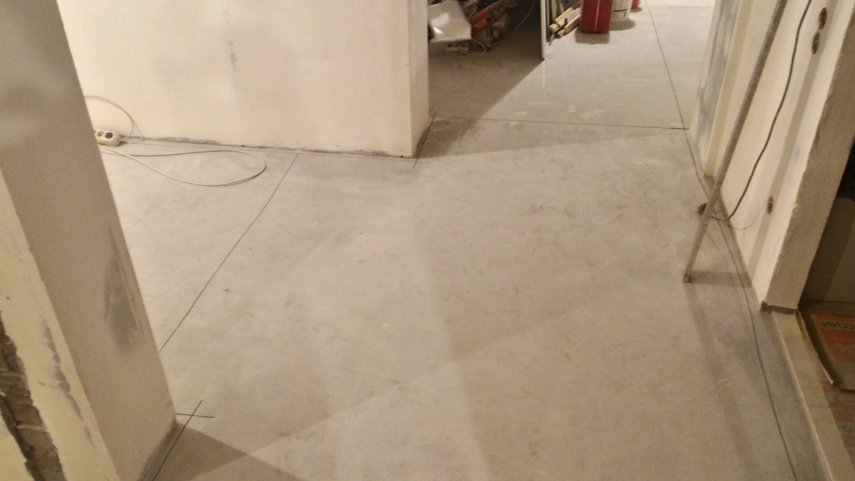

Вот вам не трещина, а прорезаный деф. шов,  на 3см глубиной,  и никто  не истерит по этому поводу.

Более того, делал нежно, волнительно, бережно укрывая плёнкой как младенца одеялком, обрызгивая и поливая как розовый куст. Но под конец расслабился и кусочек прозевал. И микрофибра не помогла.
