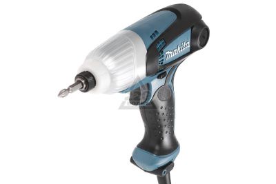

Может бюджетного сетевика посоветуете тогда,до этого макитку фото выложил

А сетевик не вариант?Работы с полами мало бывает,в основном малярка ,гкл и все такое

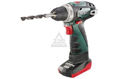

По своей 10-ти вольтовой Метабе могу сказать, что потянет такие саморезы как на видео, дури хватает, но имхо нужен 4-хАмперный аккумулятор, просто из-за того чтобы не ходить вокруг зарядника.

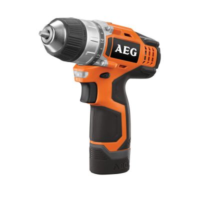

Womer, если уж хочется, что то не большое и боле-мене универсальное посмотри AEG 12-вольтовый, не знаю как с его сервисом, но вроде отзывы о нём хорошие. И батарейки у него 2 и 4 А.

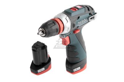

я с 10В метабы начал выбор нового шурика, вот с этой Metabo PowerMaxx BS Quick Basic покрутил её - шикарная игрушка (не весит ни хрена) :) но потом нашел за эти же деньги с безщёточным двиглом
