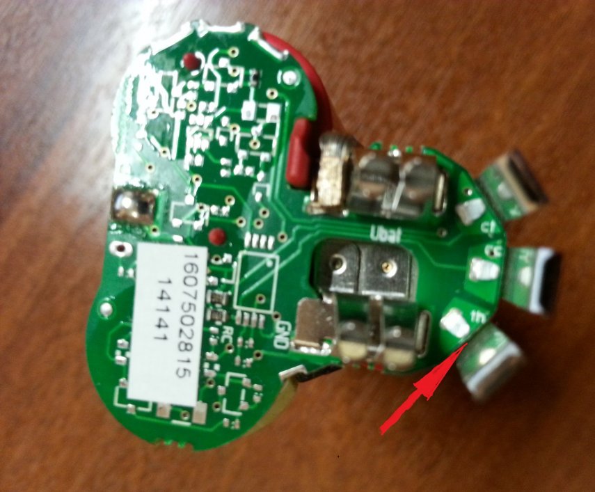

Расковырял батарейку. Батарейка как на втором видео. Один лепесток слегка болтается, когда его чуть-чуть тянешь на себя-вниз появляется контакт, мультиметр показывает напряжение. Отпускаешь- опять показывает ноль. Получается контакт отвалился, но как снять мозги не пойму, пайка получается снизу мозгов. Думаю капнуть каплю припоя прям сверху платы, потому как замыкаю отверткой и контакт появляется, но остаётся вопрос можно ли так делать? на фотке, где красная стрелка, лепесток и усик контакта(1h) выходящий снизу платы. Только не пойму, если это усик от этого лепестка, то почему нет контакта пока его не пошевелишь? получается что они отдельные?
В 29.03.2018 в 16:26, pavlik123 сказал:
А если его чисто механически зафиксировать в этом положении? К примеру каплей термоклея.Или другого какого?.Или каплей того же ПОСа.Или это фигня какая то получится.
Да в принципе думал подсунуть кусочек пластика, но показалось слабовато будет))), пока отложил в сторонку.
В 30.03.2018 в 19:04, pavlik123 сказал:
Это тебе не показалось. Времена ламповых телеящиков, ремонтируемых ударом кулака по корпусу давно закончились. И кусочек пластика контакту не поможет. Спокойно берёшь паяльник и пропаиваешь. Но! Если нет навыка - можно перегревом посрывать дорожки на плате.
