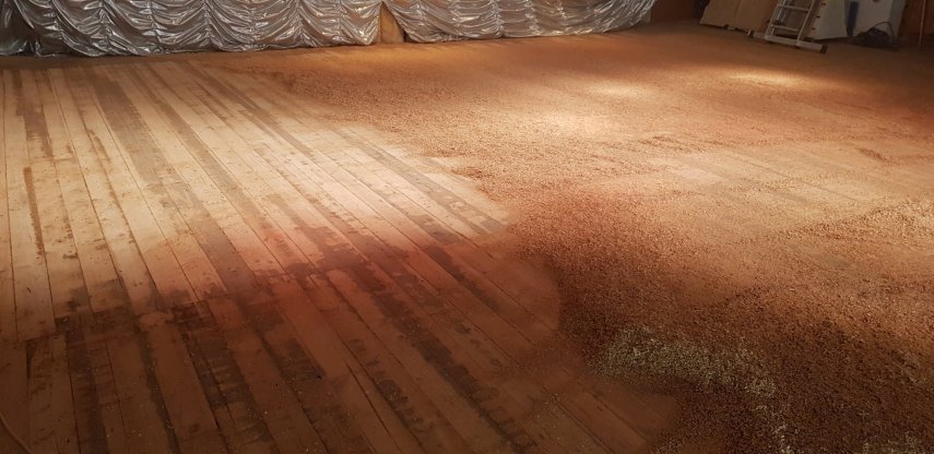

вот на фотке и видно что мы ей и начали сгребать , Жень пыль на весь зал и в процессе циклевки тоже
короче - нас разогнали придется пыликом собирать
Без сильного поднятия пыли помогает шпатель сантиметров 25-30.По ровным поверхностям шпатель сгребает мусор без особого поднятия пыли, ну хотя бы так чтобы основной мусор в кучу собрать.
Баба яга, блин???

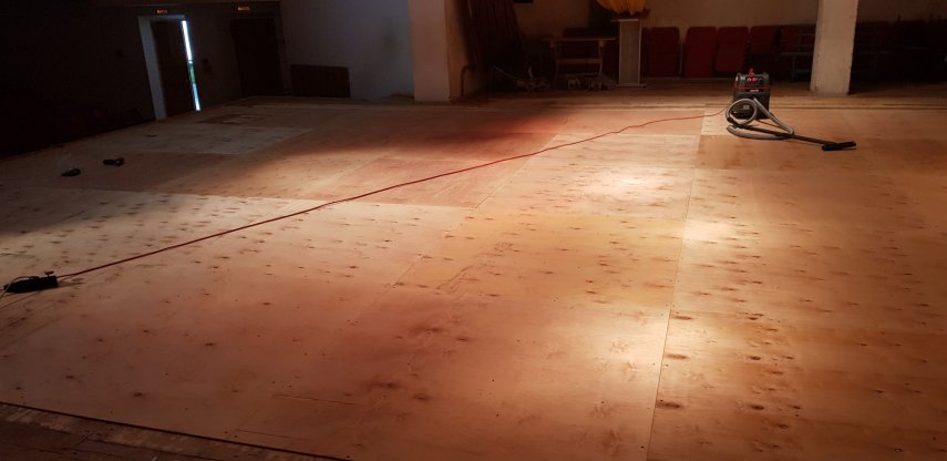

у фрезера большие опилки и без мешка нормально справится, 1425 спокойно работает с опилками от лобзика уже 3 дня его пытаем, уборщица в дк одобрила, сказала - большой и втягивает хорошо:D
