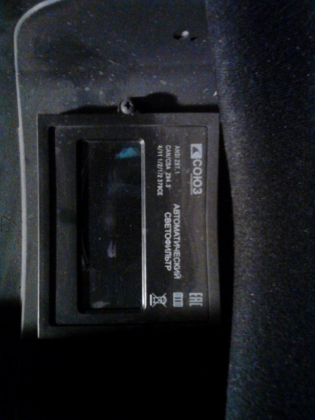

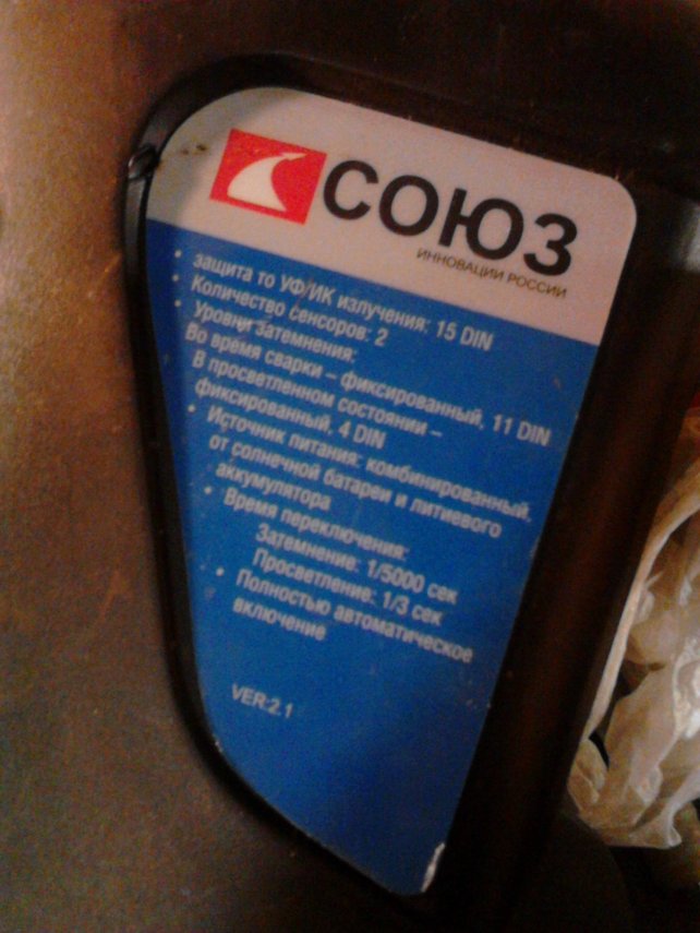

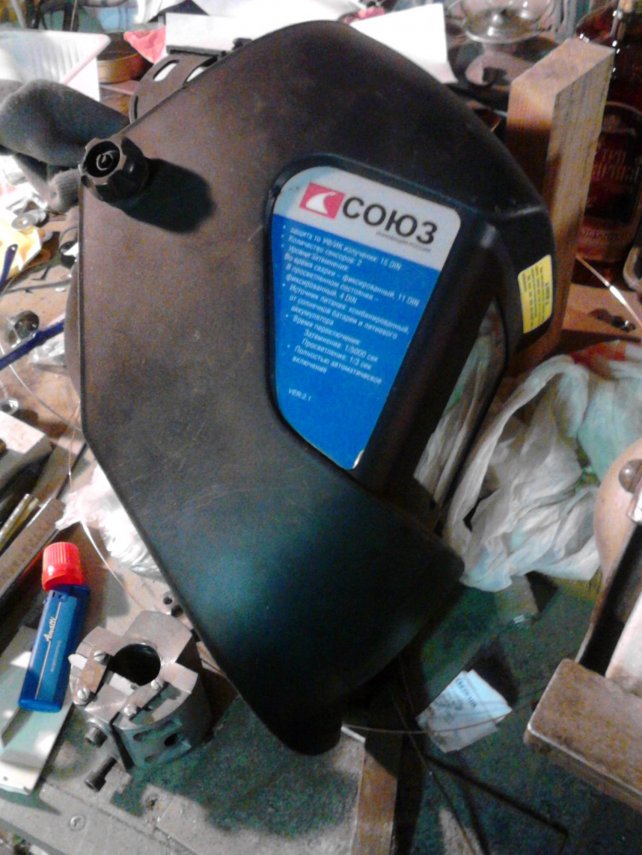

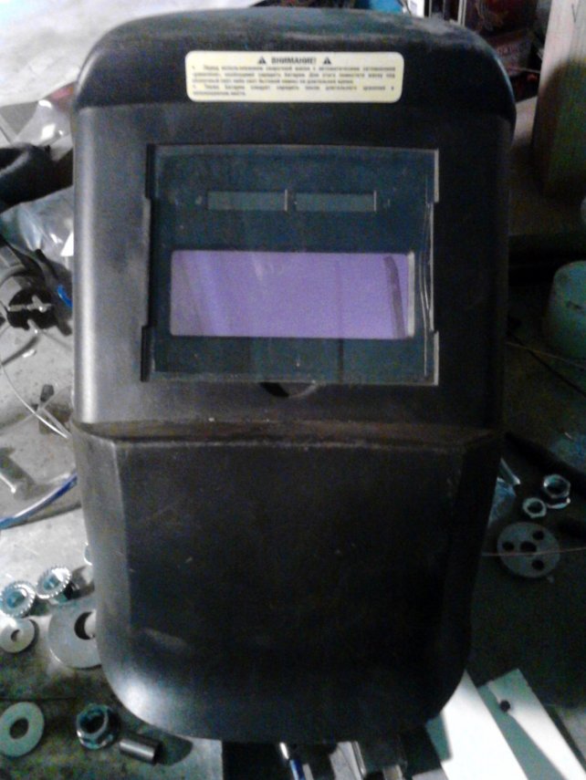

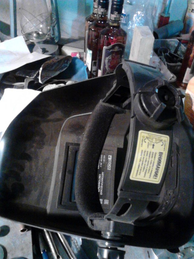

Я тут про маску обещал.
Вот она. Работает нормально. При минимальных токах на аргоне закрывается - зайцев не ловишь. С электродом вообще никаких проблем. Надо сказать, что маска реагирует закрытием не на яркость, а на "дрожание" яркости, неизбежное в сварочной дуге. Проверить просто: выйти на улицу и посмотреть на солнце через маску. Она будет открыта. А если подёргать ладошкой перед фотоэлементом -  начнёт закрываться. Регулировок нет. Батареек нет. Оголовье паршивое - требуется шапочка. Но я заметил, что профессионалы под любую маску шапочку одевают.
mask_5.thumb.jpg.022579036128bcf2d137604df21a2962.jpg mask_4.thumb.jpg.d1a2fac5a5ee22c8be0dce9ff7057118.jpg mask_3.thumb.jpg.8b78fc4288e652954d5c67b29b63d9e2.jpg mask_2.thumb.jpg.6ad9738ec3ba917e2907e4ce2b2aa1e6.jpg
Интересно, как этот элемент работает при люминесцентном например освещении, где присутствует мерцание. Нет ли ложных срабатываний.
Не знаю, что такое ДРОЖАНИЕ света, но скорее всего, элемент срабатывает от резкого, хоть и однократного изменения уровня освещенности.
Чем оголовье плохое?
И зачем профессионалам шапки под маску? Разве что, если на улице или в помещении холодно))
И в некоторых масках встречал, так упаковывают элементы питания, что поискать нужно. Т.е. разбирать полностью конструкцию. Такое ощущение, что батарея на весь срок службы шлема расчитана и замена В ПРИНЦИПЕ не предполагается.
