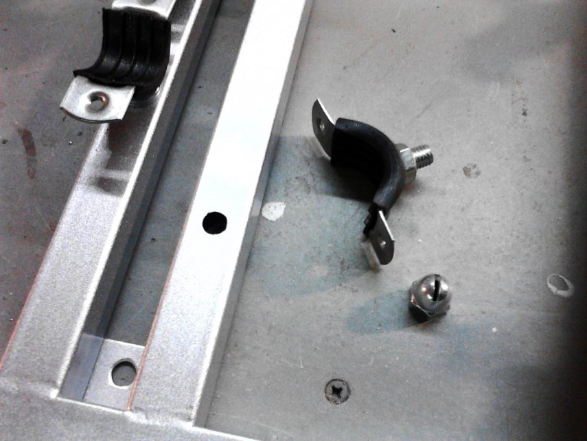

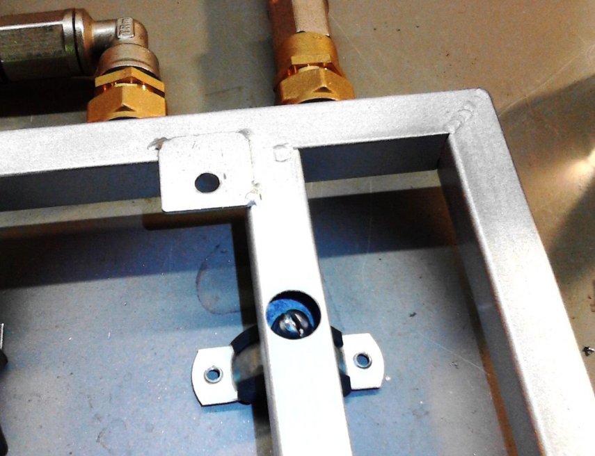

Негабаритная гайка. Как закрутить, если гайка лезет, а инструменту места нет?
Существуют в природе хомуты для труб. К хомуту приварена гайка М8 и мы обречены на этот М8 с шестигранником 13, с описанной окружностью 15. В профиль 20х20 со стенкой 1,5 гайка влезет, а крутить возможности нет. Взять профиль поширше эстетически некрасиво.
Значит, берём колпачковую + болгарку и делаем гайке шлиц. Ну, можно было бы взять удлинённую и у ней шлиц. Но удлинённая слишком удлинённая - придётся укорачивать. А колпачковой только пузо вспороть.

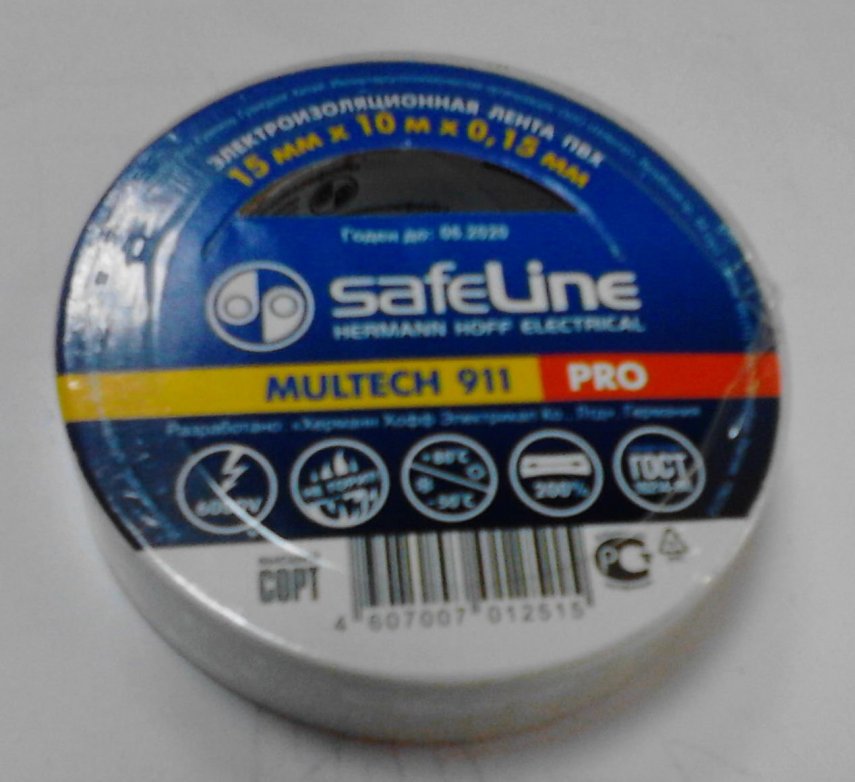

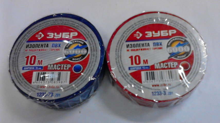

16 часов назад, Дмитрий 78 сказал(а):
Производителя назови
Зашёл в магазин изоленты и сфотографировал. Эту, которой хвастался, беру уже много лет.
А эту только начал покупать. Один мужик мне её порекомендовал как морозостойкую - лежит всю зиму в сарае, а по весне клеит, будто не мороженая. Помню как мучился когда-то с промороженной лентой. Её с мотка не отодрать. Заметь, производитель рубаху на груди рвёт, указывая на -50°С! Вроде бы всё честно.
@bagayama! Если помнишь, я тут плакался о совместимости красок. Рамка покрашена КУДО грэйн силвер 1026 и покрыта акриловым глянцевым через сутки. Очень симпатичная поверхность, весёленькая такая, как молоденькие литые диски иномарки. Много раз пытался сфотографировать этот специфический блеск, но какая-то хрень получается.
