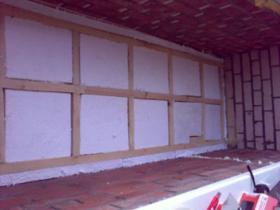

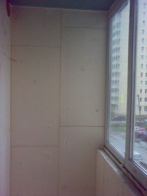

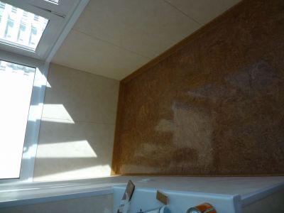

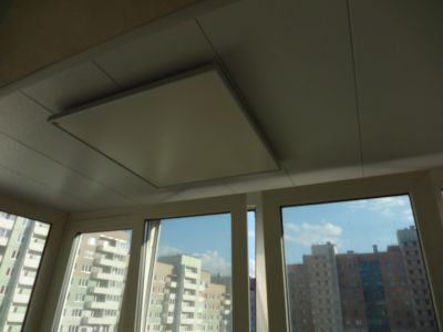

Фотографии не очень. Массштаба не хватает. Но, судя по тому, что я увидел, утепление возможно. Для это потребуется замена стекла на стеклопакет, утепление потолка минимум 20 мм пеноплексом, если возможно, то толще. затем оклейка потолка сеткой с предварительной грунтовкой бетоконтактом и штукатурка севенером и ветонитом VH. Решетку также пакуем пеноплексом, все тщательно пропениваем. Если есть средства, все поверхности, включаая металл, предварительно обмазываем 2-3 слоями магнитерма. По полу 50-100мм пенополистирола и либо стяжка с армированием, либо фанерный пол по лагам. На фото ниже 3 лоджии. Две средних фото - лоджия, которая используется для круглогодичного проживания ребенка. на полу клееевая пробка, на потолке инфракрасный обогреватель. На старте было тоже самое что и у вас.

Наверное можно и так, но лучше перестраховаться, спокойнее спится. Как говорит один мой знакомый: "Лучше перебдеть, чем недобдеть!" :)
