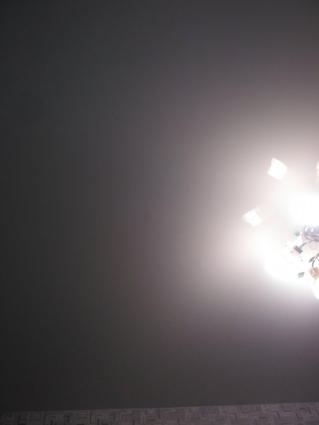

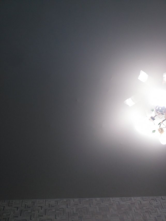

Друзья подскажите сто это может быть такое, в один момент увидел на потолке непонятные маленькие точечные провисы на натяжном потолке, были они секунд 20 потом сами исчезли и больше пока не появлялись, даже мыслей нет что это может быть, думал может мусор какой из верхней квартиры, но он же выпрямился обратно) зверьки чтоли какие, но они не двигались) вообщем прошу помощи) прикрепляю фото.
Изменено пользователем Alessandro_52
Постукать по н. потолку в этом месте. Если что-то упало и лежит сверху - забренчит тихонько.
Пробовал легонько стучать, ничего не происходит) кстати собака лаять начала когда они появились)
Алессандро, а у Вас в этом месте нет проводки закрепленной на какие-нидь хомутики или жестянки? Вполне возможно что потолок парусит при появлении сквозняка, например окно приоткрыто и кто-нидь зашел во входную дверь, получается сильный поток воздуха, полотно как парус прогибается и если до проводки небольшое расстояние потолок мог упереться в хомутики. Далее сквозняк пропал, полотно опустилось и растянулось. Поиграйтесь со сквозняком, особенно в ветреную погоду, возможно полотно не натянуто как барабан. Бывает также полотно присасывается к потолку, если под полотном имеются не заделанные отверстия, например дырка в плите от люстры, имеющая канал для кабеля, по таким каналам воздух может гулять вплоть до лестничной клетки. Или к примеру на примыкании птолок-стена не замазали щели в соседнюю комнату, из-за того что решили что потолок натяжной и ничего видно не будет. Я под натяжные потолки замазываю все щели и дырки, дабы избежать присасывания полотна к перекрытию, особенно в комнатах большой площади, чем больше площадь, тем больше парусность полотна.
Сквозняки с натяжными потолками иногда забавные вещи творят.
Тут за базу сплошной отшпаклёванный гипсокартонный потолок.Никаких сквозных дырок, даже выводы проводов шпаклёвкой замазаны. Правда, помещение 5х8 метров, и почти 7 метров высоты местами. Дверь на балкон откроешь - вот такая фигня. Закроешь - вроде бы нормально.
Да по всей видимости Павлик прав, кроме как сквозняком и как следствие натяжением потолка объяснить данное явление нечем. Что в этих местах находится на потолке я даже не знаю, прежний хозяин квартиры натягивал. Смущает то, что и раньше открывали окно для проветривания и таких явлений не было, да и в целях эксперимента я пробовал сквозняки создавал, и ничего нет) может просто со временем натяжение ослабевает каким то образом)

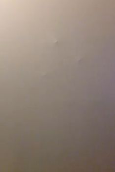

Такая же фигня. Уже раза три видели. То по всему потолку, то местами. Появляется и исчезает за несколько секунд. Последний раз успела сфотать.
Тоже не знаю, что и думать. Точечные провисания, плюс к этому потолок как бы слегка просвечивать начинал, было видно что-то темное в отвисших местах. А когда окно открываешь, появляется звук капающей воды ( ну это конденсат, я так считаю).
Что это за провисания такие, которые за несколько секунд появляются и втягиваются до нормально состояния? Я успела сделать фото только потому, что телефон в руках был.
@Люсинда , встаньте на табурет и потыкайте пальцем. Только не ногтем :) Ситуация должна проясниться. Скорее всего натяжной потолок очень близко прижат к базовому. При колебаниях от воздушных потоков полотно прилегает к плите и проявляются неровности и корявости основы.
5 часов назад, FugenFührer сказал(а):
@Люсинда При колебаниях от воздушных потоков полотно прилегает к плите и прояви колебаниях от воздушных потоков полотно прилегает к плите и проявляются неровности и корявости основы.ляются неровности и корявости основы.
Это оно
14 часа назад, volkodav сказал(а):
Мыши?
Нет, точно не мыши. Шебуршались бы. И перемещались. Был бы писк слышен. Да и кот отреагировал бы)
Посмотрю, спасибо)
42 минуты назад, Дмитрий 78 сказал(а):
Это оно
Точно) похоже на выступающие когти)))
