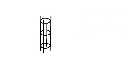

и как их армировать?
то что как-то так - это понятно. а конкретнее, каким диаметром? тут похоже армирование конструктивное нужно.
