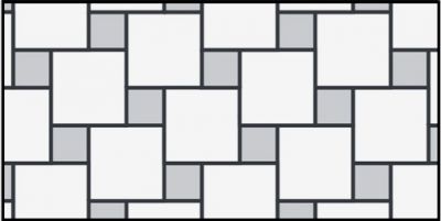

Собственно вопрос озвучил в названии топика. Добавлю, есть пять пачек керамогранита, от старого ремонта, но этого не хватает на укладку в прихожке и кухне. Вот решил докупить, но точно такой не смог найти. Какие варианты состыковки разной плитки подскажите? Нужно без окантовок, квадратов и ромбов там всяких, просто однородный рисунок какой то. Я знаю только плетёнку. Может что ещё подскажите?
Там попроще с воплощением, одна сторона одинаковая. У меня может получиться, что оба размера разные. Правда плитки будет только два варианта.

думаю что её просто нету, этой самой раскладки
Ну *плетёнка* то есть, может и и другие варианты выйдут из тени?

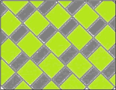

@instabur, если бы получилось не просто выделить цветом блок, а раскрасить разными цветами крупную и мелкую плитку, было бы нагляднее. А то лично мне внешне нравятся все варианты, но как они будут смотреться в разном цвете - не представляю.
PS На последнем варианте явно просматривается "правильная"  свастика из мелкой плитки :) Поэтому и интересуют раскрашенным вариантом, потому что там это будет заметней.

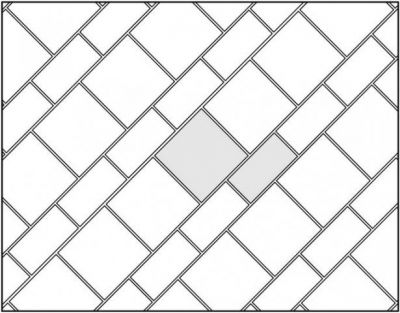

P.S. Для "плетёнки" всё же необходимо совпадение кратности размеров хотя бы одной стороны, если конечно укладка без подрезок.
Из других вариантов - порядовка - ряд одной, два ряда другой или комбинации )
PPS Хотя может под "плетёнкой" Вы имели ввиду такой вариант, тогда да, кратность значения не имеет:
Ну да, именно такой.
Вы, кажется, не сказали какой формы у вас плитка.
Есть один вариант плитки, которой не хватает на оба помещения (смежных), вторую буду подбирать, взапависимости от раскладки (рисунка)
Тогда понятно. Просто в нашем регионе её позиционируют как "лабиринт" со смещением
Сохраняете на себе комп, открываете в пейнте и раскрашиваете как хотите))
А выделен был основной повторяющийся узор (рисунок) для наглядности.
