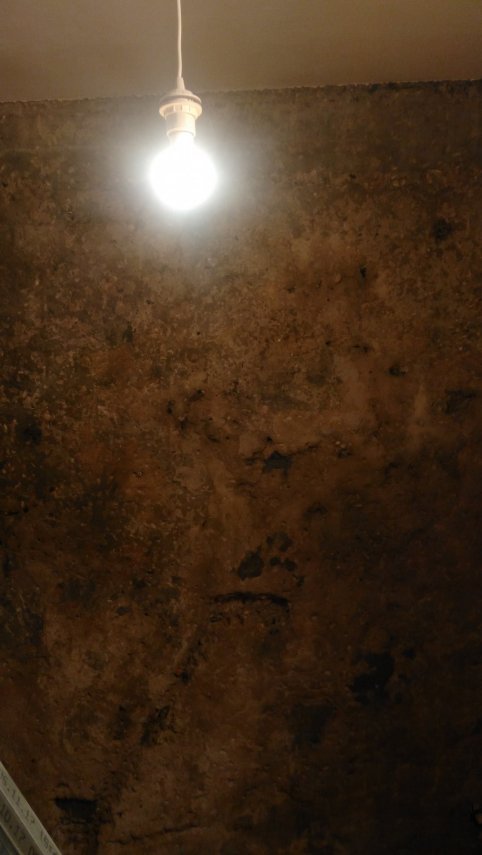

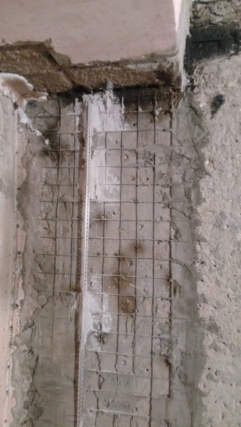

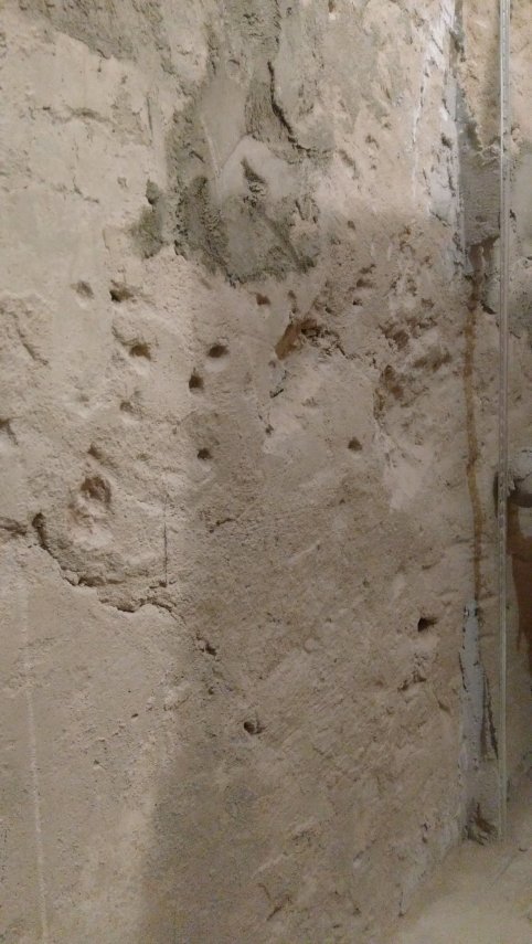

Добрый день,
Сделал фотографии проблемных мест по которым видно как устроена стенка. Прикреплять могу только по 12 мб. добавлю еще.
На первой фотографии несущая колонна которую запенил в проблемных местах прогрунтовал. По внешней стенке которая находится слева на расстоянии 15 см от стены будет стенка из гипсокартона, балку которая лежит на колонне тоже уберу в гипсокартон.
На левой фотографии видно тот рассыпчатый раствор, там еще около 5 сантиметров его. Трещина это стык рассыпчатого раствора и нормального бетона.

Металлические маяки непременно следует удалять.
Я не предполагал оставлять маяки в стене, но опять же, взять например колонну, на ней я закрепил стальную сетку, ее там не было раньше, возможно потому что изначально боялись что будет ржаветь. На противоположной-внутренней колонне была сетка.

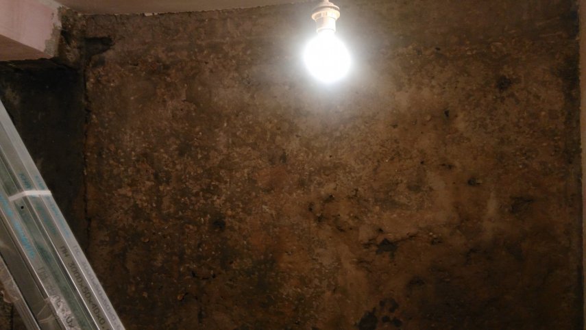

По этим фото видно где бетон, а где смесь. На темных мокрых участках в нижней части фотографий видно где слой сыпучей смеси.

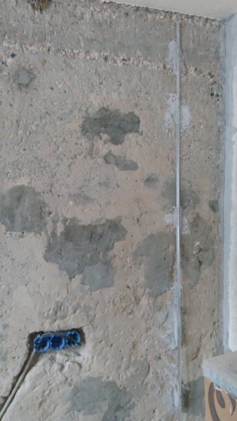

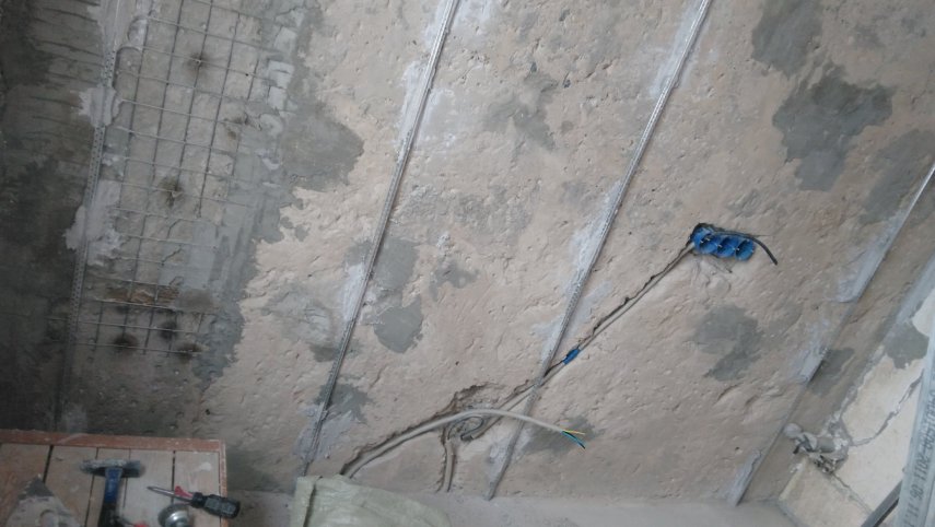

5 минут назад, Дмитрий 78 сказал:
Наклонная штроба - это косяк!
Там бетон нормальный. Чем косяк? Там слой если будет то 5 сантиметров минимум.
Штробы делаются параллельно осям строительных конструкций. Т.е. вертикпльно и горизонтально, но не наклонно.

Скрытая проводка в штробах делается параллельно осям строительных конструкций с целью избежания в дальнейшем случайного повреждения кабеля при производстве строительно-отделочных работ, а также при эксплуатации. За подшивными,натяжными потолками допускается прокладка кабеля по кратчайшему пути. У нас был случай, когда в квартире сданной застройщиком с ремонтом при монтаже 3 картин на разном уровне в одном помещении кабель пробили в 3 местах именно по причине неправильной прокладки кабеля. он был проложен наклонно по отношению к потолку.
17 минут назад, Дмитрий 78 сказал:
Если это единственное ограничение, (мы в данном случае не обсуждаем панельные перегородки, в плане нарушения целостности конструкции) то я думаю мне можно успокоится.
Первоначальная проводка шла по подобному маршруту, под штукатуркой уже был канал, я его продлил до розеток, даже новые медные жилы для плиты я пустил по старому кабель каналу, под полом.
Условно эта стенка ниже пояса выковыривается стамеской. В месте где было желательно опустить кабель стена очень плохая, и дополнительно ковырять ее не хотелось поэтому был выбран самый короткий и очевидный маршрут я даже собираюсь оставить "план" этой проводки в распред коробке, дабы не забыть и следующим поколениям.
Сверления в этих местах я слабо себе представляю для чего может понадобится. Так что в этом плане спокоен.
