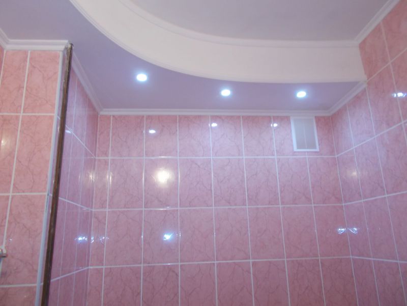

А чем плинтуса не нравятся?  Вот, делали не так давно.

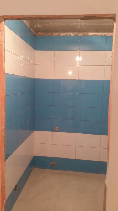

Поверх листа, наклеены обычные обои под покраску
Уже 6 лет - и никаких признаков на деформацию.
 На фото туалетная комната, в ванной комнате абсолютно тоже самое
