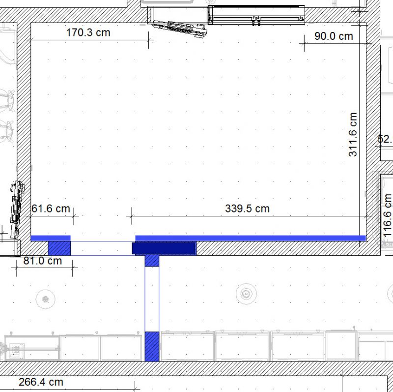

Имеется очень неудобный зал (гостиная), где установлена советская двустворчатая дверь в ширине проёма 130см.
Есть стойкое желание сделать сдвижную дверь, т.к. открывающиеся двери любого вида мешают и скрадывают пространство комнаты и не дают поставить мебель.
Дверь придётся делать только накладную сдвижную, т.к. уменьшать комнату ещё сантиметров на 10 при итак малой ширине считаю кощунством. Сдвигаться будет в комнату, с другой стороны проходной коридор не достаточно широкий. Нашёл несколько тем по сдвижным дверям, но чувствую всё равно будет много вопросов, поэтому создаю новую тему.
В общем вот что имеем и что нужно получить:
Перегородка межкомнатная кирпичная. Надо заузить дверной проём, прежде чем вешать дверь.
Сколько надо сделать дверной проём по ширине? Чуть меньше ширины двери чтобы не было щелей? Дверь планирую повесить самую широкую из стандартных, т.е. я так понимаю 90см. Выложить планирую каким-нить пазогребневым кирпичом, или что посоветуете? Как крепить чтобы со стеной связать? В этом нарощенном участке стены планирую опустить выключатель и часть проводки дальше  к полу по стене под розетки.
Откосы непонятно как облагородить. Можно торец добором и прикрыть края наличником, но может есть более культурные решения?
Рельс с роликами уж точно из добора облагородить, чтобы в цвет с дверью и одной "фактуры".
Ну вот для начала такие вопросы, готов принять советы, разъяснения и опыт мудрых форумчан :-)
Кирпич, по-моему на ребро. Толщина 10см.
Уменьшить дверной проём хочу в том числе чтобы увеличить расстояние до проёмы там, где сейчас всего 30см, а то никакую мебель нормально поставить нельзя, т.е. убиваю сразу двух зайцев.

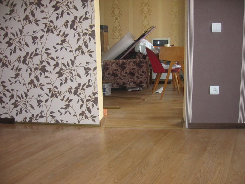

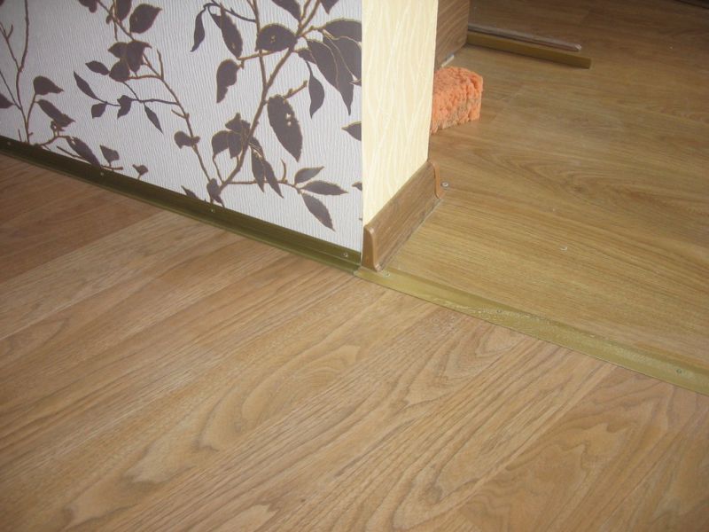

Тут есть подвох, о котором ты мог не подумать, а именно плинтус возле стены. Если он есть (а он есть почти всегда) и он стандартный (пластиковый, МДФ, деревянный, плиточный), то его толщина минимум 15 мм. Соответственно между дверью и стеной будет зазор не менее 20 мм (толщина плинитуса плюс зазор от него до двери). Наискосок будет отличный обзор из одного помещения в другое. При этом сильно увеличивать нахлест полотна на стену тоже не хорошо - проем сужается, дверь выглядит явно "урезанной" и ручку нужно смещать ближе к центру. Поэтому по периметру или хотя бы по вертикальным откосам желательно пустить некую обналичку толщиной не менее толщины плинтуса, а желательно чуть толще. Мы ставим рейки 25*35 мм или свои наличники 25*80 мм, но в крайнем случае может подойти и обычный наличник (не телескопический), им же можно прикрыть направляющую.

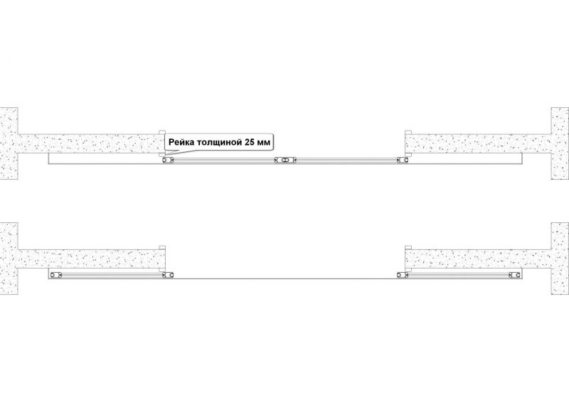

Чтобы дверь сильно не отодвигать от стены и плинтус не мешал открыванию, можно таким образом окрестности проёма оформить.

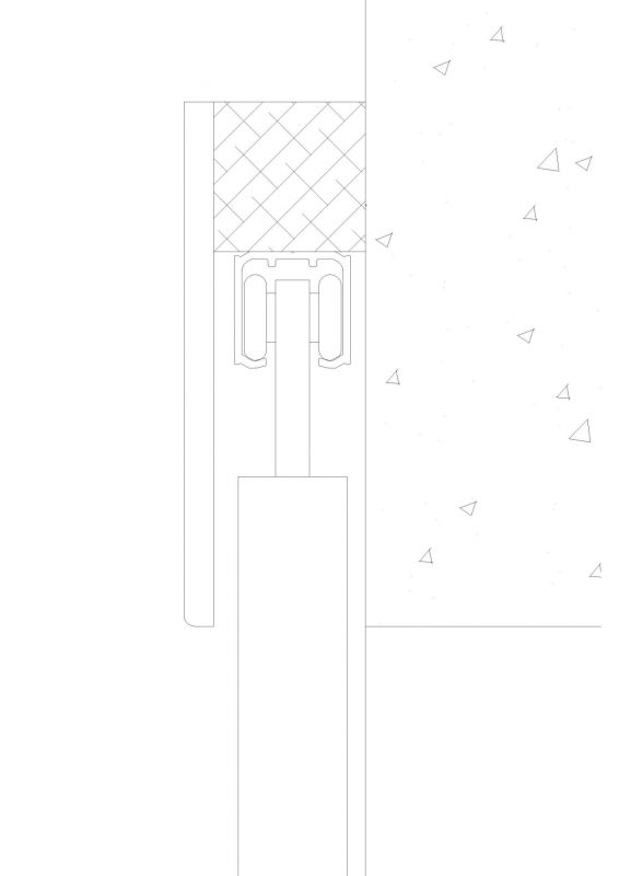

А как прикрыть наличником направляющую? Я так полагал нужно вокруг направляющих нечто вроде "короба" построить, т.е. планка сверху, с торцов и спереди. А наличник как, имеется в виду спереди, с самой видимой стороны?

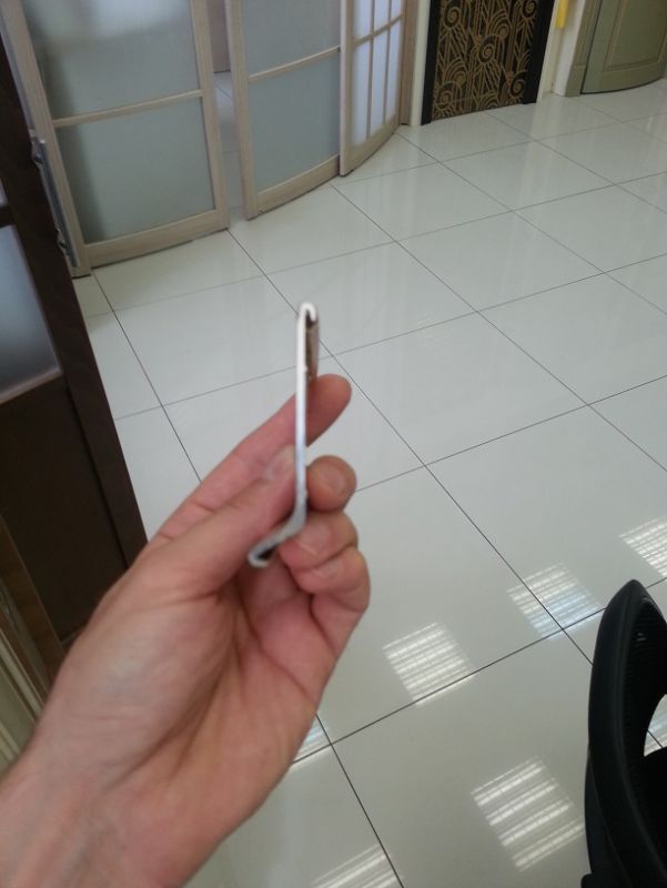

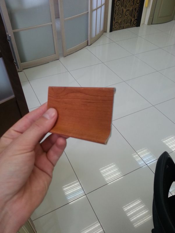

Тоненький плинтус - это алюминиевый что ли? Ни разу таких не видел. Приму к сведению.
Не знаю, как планируешь крепить направляющую. Могут быть угловые кронштейны в комплекте например. В самом простом варианте мы используем брус определенного сечения, обычно - из переклеенной фанеры (на производстве ненамного хлопотнее фугования соснового бруса, стоимость чуть выше), его прикручиваем к стене, к нему же снизу - направляющая, а спереди - декоративная планка (на пневмошпильки или просто мебельные гвоздики, по отдельной просьбе заказчика - на защелках, хотя на практике достаточно и просто шпилек) и торцевые "уши" из той же декоративной планки. Высота планки - смотреть на месте, у нас - стандартно 120 и 140 мм (высота бруса плюс высота направляющей плюс высота подвесов плюс нахлест на полотно).
Я тоже не встречал их в продаже. Правда, особо и не искал. Вместо них вполне подойдут красивые уголки, как на картинке фугена.

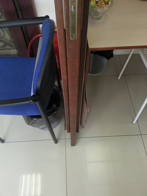

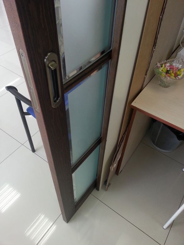

Смотри, ты не можешь дверь подвесить максимально близко к стене - низ будет упираться в плинус, если он есть, и дверь будет висеть под углом. В этом случае дверь нужно вешать с отступом от стены минимум на толщину плинтуса. При этом образуется щель между стеной и дверью. Этот зазор мы прикрываем наклеиванием на стены по периметру грубо говоря реек, толщина который равна или чуть больше толщины наличников. Вот на картинке - примерный вид того, о чем я говорю.
Если делать так, но с использованием не реек, а тонких наличников, толщина которых недостаточная для скрытия зазора, то дополнительно можно наклеить щетки. Они конечно отклеиваются со временем, но их можно прибить в паре мест.

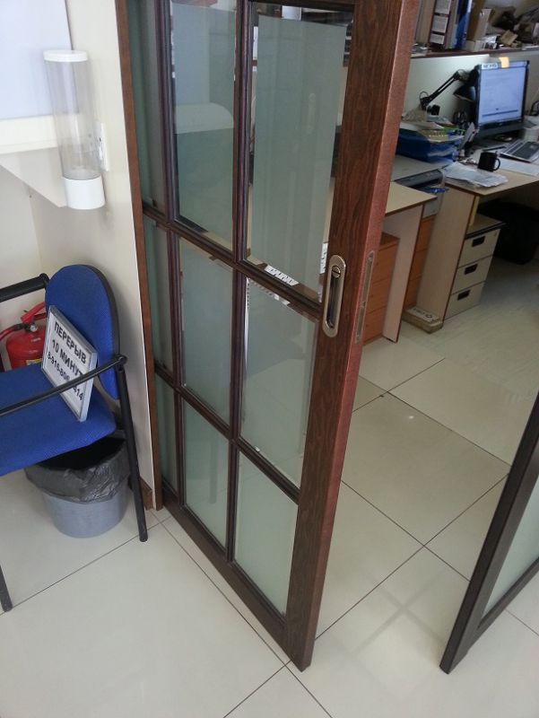

Ну в принципе всё что человек сказал и так понятно, только он не упомянул что бывают случаи, когда установка такой двери гораздо выгоднее, например если дверной проем посередине комнаты, а у меня как раз почти посередине. Комната идиотская, с длинных сторон двери в комнату и на балкон, а с одной короткой стороны из-за раскрывающихся дверей ничего поставить нельзя практически. Поэтому и рассматривается вариант со сдвижной дверью.

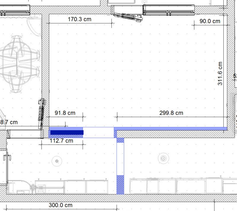

Подумав на тему разрушения части кирпичной стены, для того чтобы сдвижная дверь уходила внутрь стены, появился вот такой вариант, при котором кирпича ломать гораздо меньше.
С одной стороны 30см ломаем, а с другой стороны 20см и эту часть выстраиваем из ГКЛ + увеличиваем толщину стены внутрь комнаты для получения рассчитанных выше минимальных 13см толщины стены. Плюс арка с другой стороны, но она в принципе к оставшейся кирпичной кладке примыкать будет...
Единственное выключатель с левой стороны, наверное, придётся переносить направо? Или стандартный стакан поместится? 40мм получается вроде.

Что мешает по стороне 91,8см поставить шкаф, за который и будет заезжать дверь? У меня в комнате так. Рабочее положение двери - открыто. Ее не видно и не мешает, соответственно в этом случае с дверным полотном можно не сильно заморачиваться в плане подбора внеземной красоты.
Мне, для дельного вам совета не хватает расположения мебели в вашем зале. Она уже есть? Или планируется? Обрисуйте в общих чертах, как планируется, где и что будет на вашем плане. (во, сколько ошибок по Русскому наделал. Тавтология однако).
