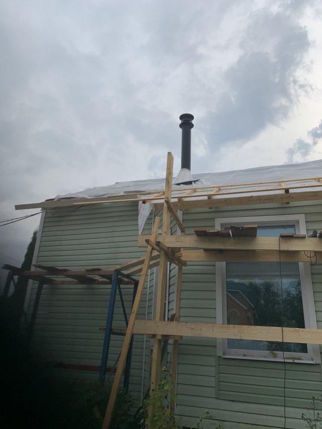

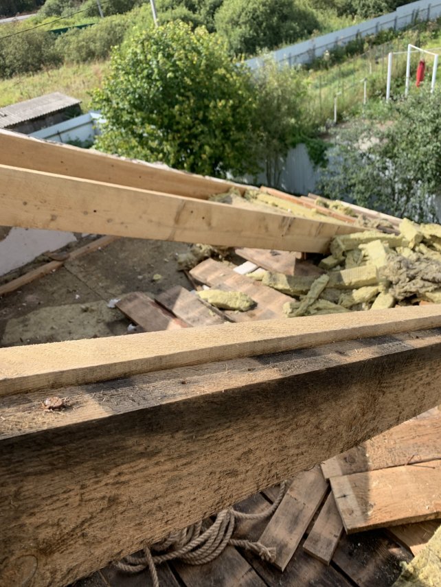

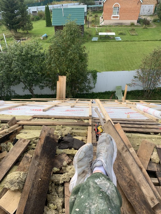

Кровельщики тут есть? Короче ситуация, меняю кровлю на доме с ондулина на гибкую черепицу. Так как в доме уже есть отделка, утеплитель не трогаю. Стропильную систему старую оставил, потому как на ней вся внутренняя отделка держится. Разобрал пол крыши, поставил новые стропила, все выровнял, сейчас делаю обрешётку. Вчера целый день херачил дождь. Я как смог укрыл спандбондом( белая ткань для грядок) сегодня снял, утеплитель чуть подмок( крыша утеплена 3-мя слоями минплит 5см, первы слой чуть влажен сверху), вопрос знатокам через ветровлагозащиту ондутис с повышенной паропроницаемостью влага уйдёт?

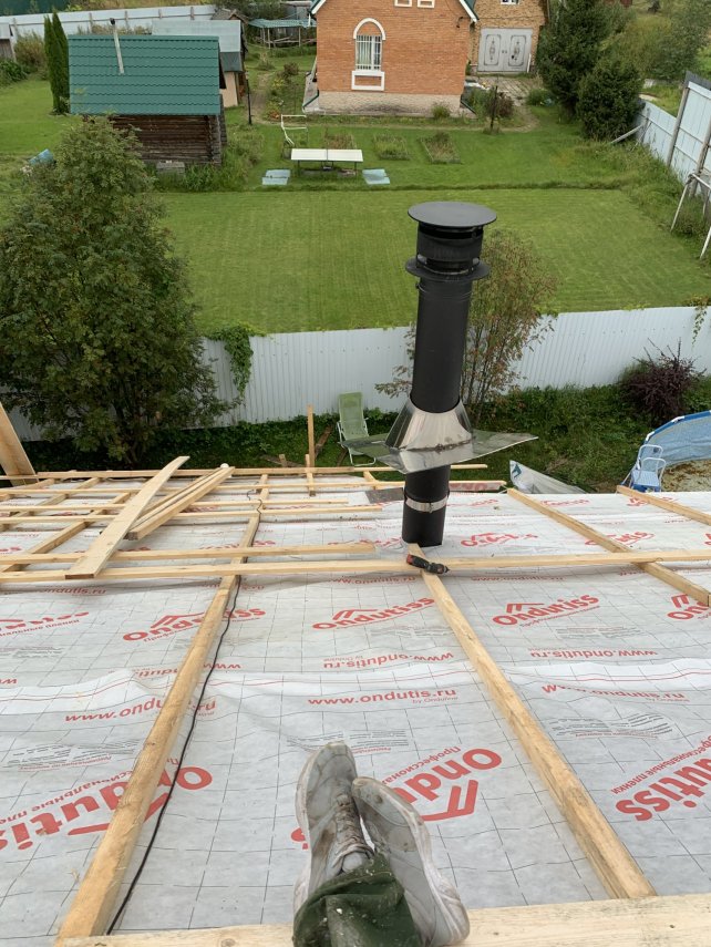

Стропила, между ними утеплитель, мембрана, брус 5см (контробрешетка), доска 20, осп 11. Сверху фирменный коньковый аэратор деке)
А вот почему по старым стропилам не получилось сделать.... кто то тут мне кажется даже шнуру не натягивал...
58 минут назад, Дмитрий 78 сказал(а):
Может и не пользовались, а может от времени просело.
На 17 см перепад всей стороны..... не думаю что просела настолько...
@Андрей Р, спокойно! Дима правильно говорит о просыхании. Если ты сейчас прямо с объекта снимаешь, по времени размещения картинки и теням, конёк север-южный. Значит, вся крыша целиком и полностью будет залита солнцем и хорошенько так нагреется. Жарких деньков ещё дофига будет. Посему Дима прав - просохнет. И быстро.
Ну вот и чудненько)))) мне нужно было третье мнение)))))) для успокоения)))))))

Для информации - ондутис, хорошая мембрана, единственное цена -1800 руб /75 м2. Но работать с ней одно удовольствие)
