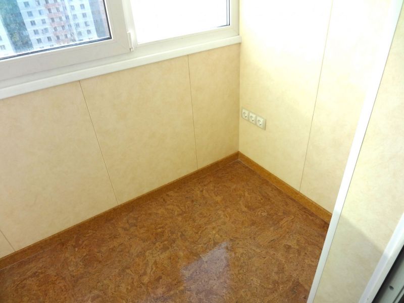

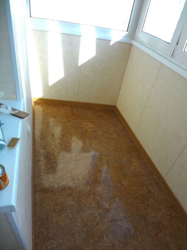

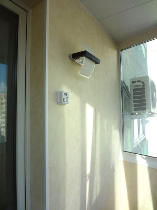

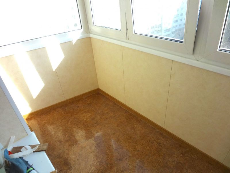

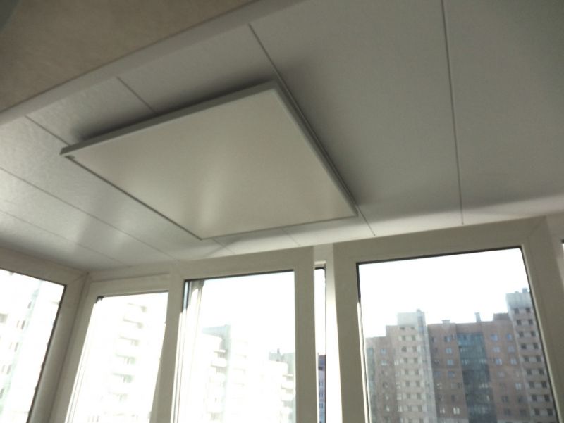

Вот типа аналогично. В нашем климате, не менее холодном. Лоджия, одна стена внутренняя естесно. Одна наполовину примыкает к комнате, вторая соседствует с холодной лоджией, передний парапет бетонная панель сантиметров 7-8, стеклопакет 2-х камерный, профиль кажется 7-ми камерный. Периметр окна на добавочном профиле. Зашито вкруг, пол, потолок -ЭППС 5см, далее стены ГВЛ на каркасе, ст.холст, окраска Крастоун, по полу стяжка с кабелем, плитка. Потолок ГВЛ, окраска водно-дисперсионкой. Солнце только с утра до обеда. Эл. теплый пол вложен, но ни разу не включался. Дверь на лоджию ни когда не закрывается, т.е. отопление за счет тепла из квартиры.  Проблем нет. В сильные морозы(в районе тридцатки) на стеклах появляется изморозь по углам. Не знаю что там творится под ГВЛом, но никаких видимых изменений нет, не прощупываются промерзания или какие либо конденсаты и т.п. Нет, я конечно не против расчетных 10см, но как видно и 5см справляются не плохо. Получается если "термос герметичен" и не большого объёма, то ему хватает тепла поступающего из жилья. Конечно же, если остекление от пола до потолка и площадь лоджии солидная, тогда конечно критерии другие.
В Питере 50мм эппс хватает для комфортного существования при наличии обогрева.
На фото обитаемая круглогодично лоджия.
Эксплуатируется уже 2 года.
Хотя 100мм конечно лучше, но что-то мне до сих пор не попались клиенты готовые пожертвовать 50 мм жилой площади.
Главное чтобы щелей нигде не осталось.

Дим78, что за панели на лоджии, на твоих фотках?
У нас в К-Рауте продаются такие. Не помню как называются, но по сути - двп (мягкий вариант - иногда такой материал используют в качестве прокладок при упаковке мебели для транспортировки), сверху отделка винилом - есть разные варианты расцветок. Ширина 600мм. В работе весьма удобны, соединение плотное, режется легко, моется без проблем, плюс за счет малой плотности - дополнительный слой теплоизоляции. А, вспомнил, напоминает по структуре плиту Isoplat.
