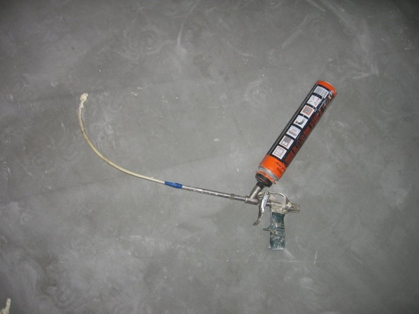

ПыСы никак не могу найти хороший способ самому делать удлиннители для заливки тонких щелей (родные иногда в комплекте идут силиконовые) - частенько они улетают с носика когда "газонёшь" посильнее. Пытаюсь делать их из термоусадки, но это канитель - плохо держатся и неудобно работать, родные лучше.
Чтоб насадки с носика не слетали, я изолентой укрепляю.

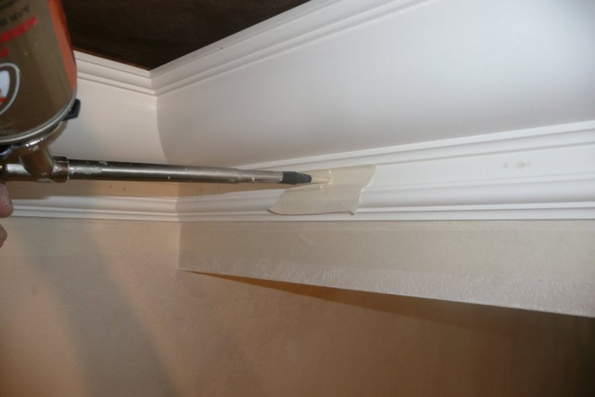

Что это там у карниза запенивается?
Это мерзкая усушка-усадка оторвала лепнину от стены.  Карниз под скрытую подсветку, только к стене приклеен. Весь финиш уже сделан. Вот я ремонтирую его, чтоб остальную отделку не повредить..

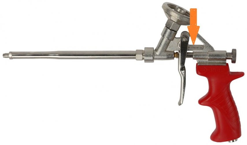

 Реагирование курка ещё может быть плохое, если ствол погнут или частенько бывает изгиб на корпусе в этом месте.
Получается, что шток просто подклинивает из-за изгиба, поэтому курок плохо реагирует. Причиной изгиба может быть падение на ствол или чрезмерное затягивание болта подачи пены. Не смотри, что корпус вроде бы железный и прочный. Довольно часто, когда заканчиваешь работу закручиваешь регулировочный болт до усрачки, чтобы не травить воздух с баллона. Раз за разом появляется прогиб и как следствие прогиб штока и естесно небольшое подклинивание. Плюс к этому слабая пружина. Пистолет начинает работать только на большой подаче пены, маленькую подачу уже не получается установить, курок просто не откликается. Дальше -хуже, остановить подачу можно только закручивая болт.
так у меня и с закрученным винтом немного подтравливает. Не долго, но есть. Значит не пружина. Курку больше некуда назад возвращаться.
