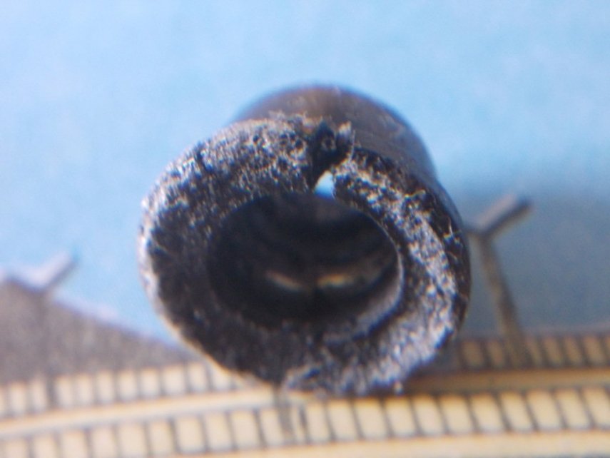

@Sano и оно случилось!!!! Уплотнения резинки на баллончик и в гнездо пистолета продаются? Я с планшета мучаюсь. Подробности позже. Пистолет реанимировал. Это был какой.то ,,,,,,,,,! БАЛЛОН ВЗОРВАЛСЯ!!!! но я живой. Фотку манжеты уплотнения резинки выложу. И как выкрутился расскажу. Но с Клавы. С планшета всю ночь тюкать.

Не, я про вот эту на фото. Ей пистолет комплектуется, а на баллонах её нет. Что на пенных, что на промывочных. И надо же, вот только пожалел тут в ветке чуть выше, что не купил запасной бюджетный, так неприятность сразу  в тот же вечер и случилась!!! И это после 19:00, когда в магаз не ломанёшься, а мне срочно, позарез, немедленно надо было пенить.
Обрати внимание на дефект уплотнения. Всё началось из-за него. И закончилось взрывом баллона.
Меня интересует - продаются эти резинки отдельно, или надо пистоль покупать новый, если она порвалась? Причина интереса проста - будучи помещённым в информационный вакуум, да в стрессовом состоянии, нашел способ замены резинки. Но мне, понятное дело, не до фотосессий было. Носился как угорелый и матерился не как запеньщик, а как сапожник. А когда пистолет ожил, я откинулся на стуле с бутылкой "Ессентуков №17" и вас всех вспомнил.

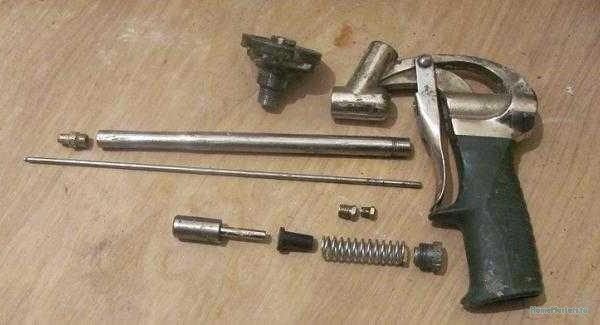

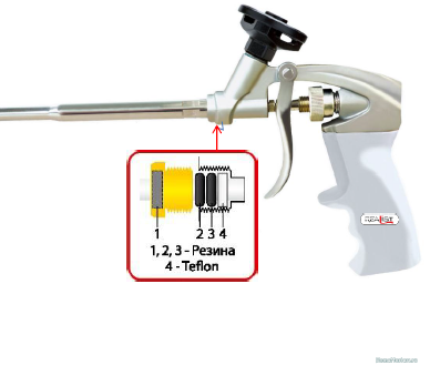

Вот даже нарыл картинку среднестатистического пистоля. Откуда резинка?
на этой картинке тоже плоские или круглые резинки
Не! Вот смотри:
А пистолетик-то точь-в-точь такой как у меня! Охренеть просто! Токмо резьба для баллона металлическая, а тут чёрный пластик.
Значит, проблему я решил. Не сразу, с головными болями, но решил. Фотки сделал. Уже детально и поэтапно для понятности. Надо всё подготовить и выложить, а то менять пистолет за полторы из-за вшивой резинки как-то жалко. Вон, я глянул сколько такой нонче стоит и охренел! А пистолетик суперский! Колбаску в 3-4 мм диаметром гарантирует! Если коробку найду - назову автора девайса.

2 часа назад, Дмитрий 78 сказал:
Там резинка? Я думал пластик. Это деталь в которую шарик упирается?
Там резинка. Но шарик в данной конструкции упирается в свою резинку. Там пробка с шестигранной дыркой, затем тоненькая нежная пружинка, которая давит на резинку. Сама резинка про запрессованным стаканчиком с дыркой в дне. Вся эта последовательность вкручивается в баллонодержатель снизу.
Я про резинку, что уплотняет ниппель баллона и корпус баллонодержателя. Дело в том, что я никакими другими пистолетами не пользовался. Всего один в магазине в руках подержал. Тот самый, который П-сснул, за 300 руб. Может быть в других моделях чуток иначе сделано. Например, уплотнение как-то закреплено, а не просто всунуто. У того за 300 оно вообще отдельно лежало. И я уже тогда подумал - что делать, если из рук выскочит?
Нет там никаких дополнительных уплотнений, эту функцию выполняет штатная резинка на баллоне. Это у тебя пистоль такой странный )
Я, кажется, догадываюсь - когда-то, при снятии баллона, уплотнительная резинка прилипла и соскочив со штока осталась в приёмной воронке пистолета. В принципе могла и не мешать дальнейшей эксплуатации.
Ну, или конструкция пистолета такая.
Был у меня пистоль внешне такого же дизайна как на картинке. Шарик с пружинкой был выкинут ибо шарик задолбал прилипать. В теле адаптера баллона резинок не помню, возможно и была, но проблем не доставляла.
Новый пистоль может и не надо покупать, поспрошай у знакомых, может есть у кого не рабочий. Просто переставишь с него адаптер.
