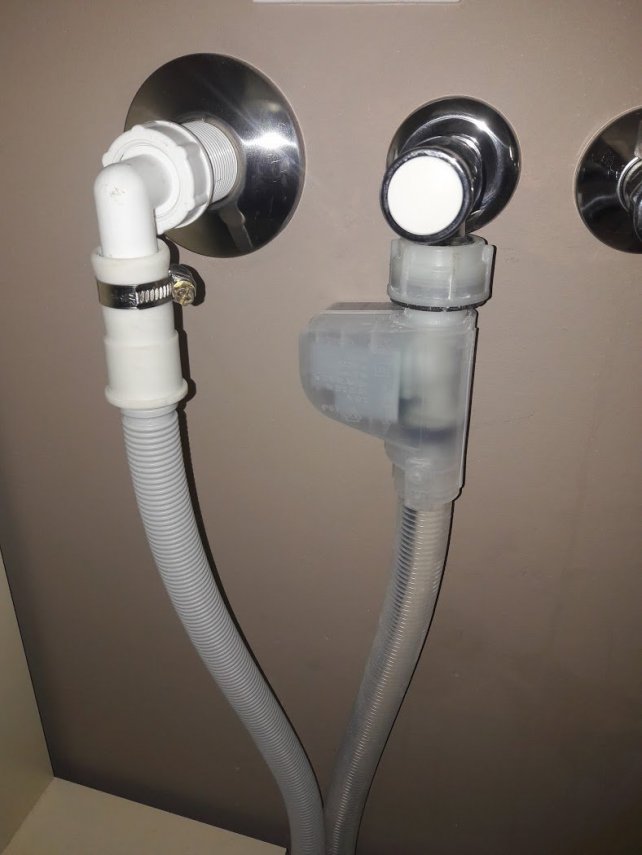

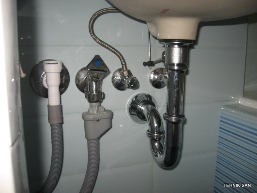

@Technik-san Ну вот на твоих фотках видно, что чаще всего сливы подключены к сифону.
Но есть фотки где слив подключен к клапану.
К чему лучше все-таки подключить слив: к сифону (с гидрозатвором), к обратному клапану?
Есть еще какие-то сифоны с "разрывным" клапаном.
@tiger960 у тебя весь сливочный шланг гидрозатвор, зачем вообще на слив какие-то сифоны или клапана?
у нас на нежилой квартире слив от стиралки просто втыкнут в канализационную трубу. полтора года точно не пользовались и ничего не воняет.
@tiger960 лучше всего  подключать слив к сифону с гидрозатвором, этим самым исключено попадание всякой гадости в машинку при заклинившем сливном  клапане машинки. Надёжный и уже проверенный временем сифон Viega арт.452452
1 минуту назад, Technik-san сказал:
Понятно.
А зачем тогда продаются для слива стиралки всякие там: и обратные клапана, и сифоны с сухим затвором (с мембраной)?
Какое у них назначение? В каких случаях они применяются?
