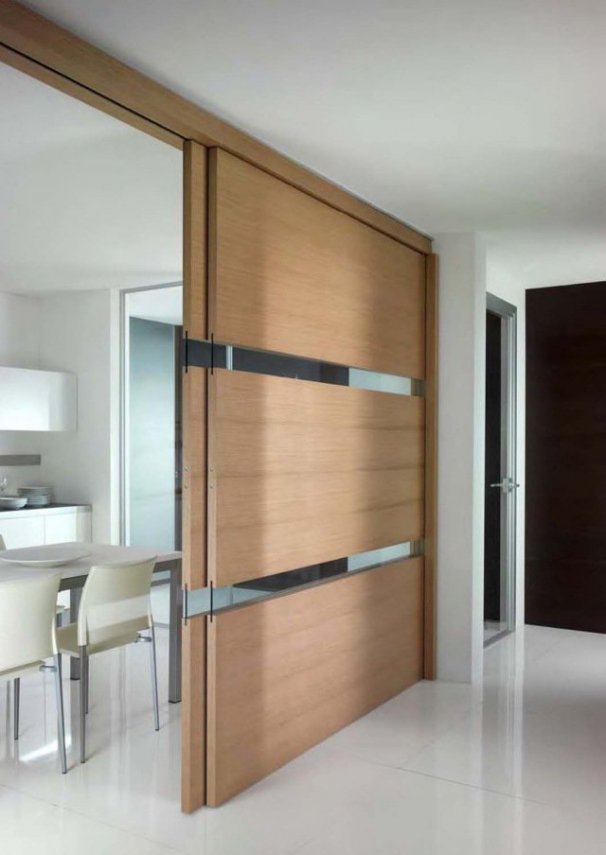

А для меня ещё как актуальна. Пенал сделан, рельса висит, а с самой перегородкой никак не определимся.
Моим "мышам" хочется такую, но одинарную (проём 1500 х 2500 высота ), а я не знаю как реализовать грамотно.
merveilleux-porte-coulissante-rail-plafond-10-cloison-coulissante-en-verre-ou-bois-pour-la-maison-moderne-640x904.thumb.jpg.2c11938f35f2c12d74d332b45c652fed.jpg
1 час назад, volkodav сказал:
хочется такую
ЁЁЁЁЁЁЁЁЁ!!!! (выругался) Я уже чёрт знает когда обещал Диме фрагмент склейки стёкол. Самый первый опытный образец. И что с ним сделалось. Он валяется на каком-то компе. Надо найти. Там стекло и силикон. Это потом тут, в ХМ, мне объяснили, что ни хрена я в склейке не понимаю, если не знаю про МС.
Леша уже сказал. Силикон, или мс-полимер, или полиуретан, или любой, эластичный после полимеризации клей-герметик.
Дима! Сказать-то просто. А если на изгиб? А как долго живёт такая склейка? И тут начинаются танцы с бубном. Я имел ввиду соединение стёкол со стёклами. А вот с ДСП могут быть проблемы. Вопрос Волкодава более чем здравый. Имеется дверь из трёх элементов: вертикальная деревянная панель, стекло, шириной примерно 200 во всю высоту и снова панель. Панели связаны меж собой через стекло. И там весьма глубокий паз, куда стекляшка вклеена. А чем - не знаю. Фабричное изделие. Но то дверь 2000х800, а тут заявлена площадь в 2,5 раза больше. Упс! И что-то мне подсказывает, что в той двери 2 стекла. Надо проникнуть в то место и глянуть.
Ну да, три панели соединенные в разрыв двумя полосами стекла. И всё это висит без опоры на пол.

@steamroller , не более 40мм.
@Дмитрий 78 , по таким дверям масса рекламаций поступает, а там нагрузка больше на сдвиг. В моём же случае весь вес на отрыв.
Вообще мысли были сделать отверстия в стекле и крепить не только клеем, но и какими-нибудь втулками сквозь ДСП. Потом декорировать.
Про максимум понял, а минимум? Кстати, в случае вклейки в паз там усилие исключительно на сдвиг. Для самого стекла на изгиб. Это напрягает. Если 40 - я бы 2 стекла в разные пазы воткнул.  Паз придётся делать не хилой глубины - инструмент понадобится. Направляющие тебе сварганить - раз плюнуть. И по ним тонкой фрезой потихоньку, по миллиметру - по два, врезаться. Может что-то дисковое существует, но простое решение для дисковой фрезы я не вижу. Или не знаю. А по циркулярке с фрезой таким листом тоже не просто елозить.
Для справки, плотность ДСП 0,65 гр/куб.см сантиметр толщины высотой 2500 будет весить 160 грамм, 16 мм - 260, 20 - 325, 40 - 650. Это всего. Верхний шов рвёт 2/3 объёма. Значит, если вклейка глубиной 20 мм, то 4 кв.см шва будут держать на сдвиг грамм 400. Это вообще фигня полная. Вроде как крепко получается.
Но стекло надо потолще. А тогда, если ДСП тонкая, вокруг паза стенки сомнительной толщины. Хотя, если ДСП 30 мм, а паз 9 и стекло 8, то по ощущениям опять же не слабо.
Должно получиться! А почему хочется именно такой вид, а не совсем из стекла? Ну, там его можно матом покрыть полосочками или даже рисунок заказать. Но это уже другой ценник за красоту.
Теперь про склейку плиты и стекла. Я бы уже сейчас заранее сделал бы 2 пробных склейки. Одна -  стекло на ободранную фрезой плиту, вторая - стекло на лакированную ободранную фрезой плиту. Две деревяхи к одному стеклу. И через месячишко рвануть и посмотреть где порвёт - с лаком или без? У меня большие сомнения в высокой адгезии силиконов и полиуретанов к чистому дереву. Кстати, собирался проделать такой опыт просто с деревяшками, да ноопепт опять кончился.
Хорошая мысль. И щит надо делать пустотелый по типу сотового. И вертикальные ребра жёсткости по вертикальному торцу прикрепить можно для страховки. Тогда точно не рассыпется.
Как раз недавно видел специальный мет. профиль на торец полотна двери. Сюда как раз просится.
