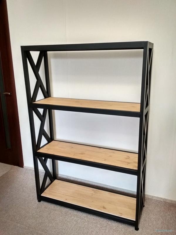

не совсем масштабно изображено у Вас,непонятно какие там расстояния от угла до рабочей поверхности и до дивана. Я это к тому говорю,что иногда бывает достаточно поставить высокую этажерку et01.jpg.6741f1c28eedd6a5956c67cd16c0291f.jpget02.jpg.6a6c7ca350a4e9ab06ba7d6d4d3e01f5.jpg
близко к углу чтобы в него уж точно никто "не приходил" .Или вовсе вот такие решения применить

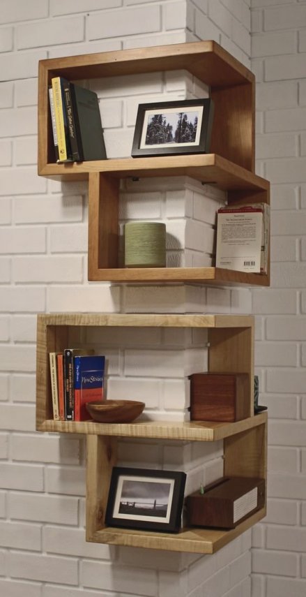

Вот этот вариант,
только полочки еще уже, чиста декоративное сто нибудь поставить типа свечек.

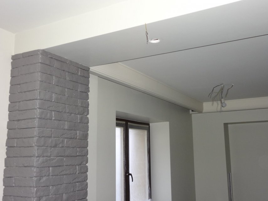

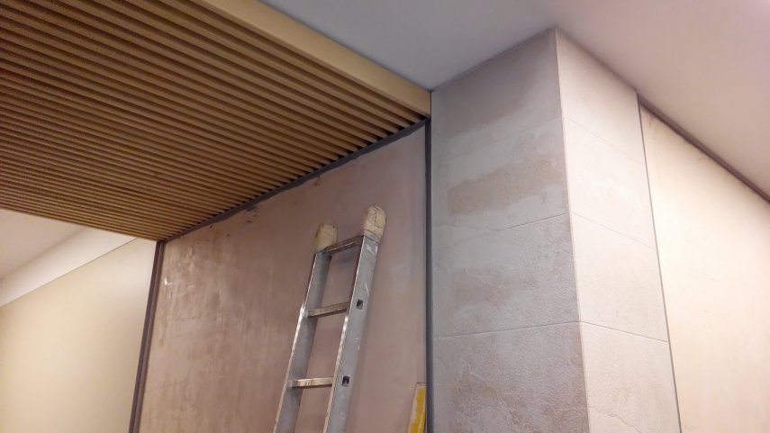

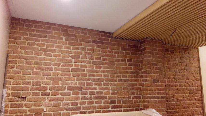

Мне камень больше понравился. Камень- имитация достаточно тонкий  - 5-15мм.
На фото отделка полуколонны имитацией кирпича. И проходной угол напротив - керамогранит.

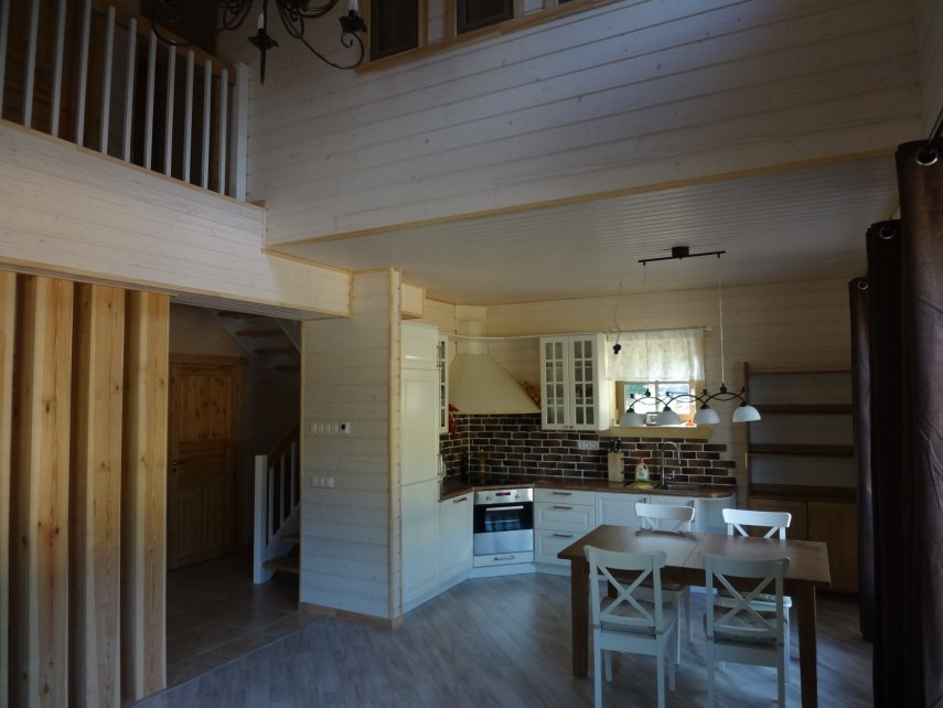

Не обязательно же так прямо столбом все закрывать. камень можно положить фрагментами, наподобие этих угловых полочек.
Причем, с неровными краями, как край фартука на кухне на последнем фото.
