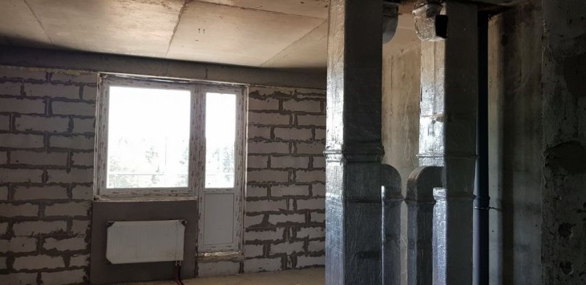

Вот нашел еще фото объекта, но с другого ракурса. Так, мне кажется, нагляднее.
Насчет распределения потоков. Есть ли в природе насадка на данный короб, позволяющая разделить исходный поток на три равные части? А уже их по отдельности подвести к каждому помещению. Ну и, соответственно, так же поступить и с вытяжкой. Из трех мест объединить в один выход.
Нет, и не может быть.
Вижу на фотке два воздухозаборника: один повернут к нам, а второй к окну. Или ошибаюсь?
@Manul
1 час назад, Manul сказал:
Да, все верно. Думаю, один из них - приток, второй - вытяжка.

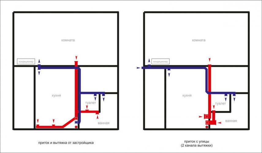

Допустим, что так и будет. Тогда как лучше организовать вентиляцию?

2 минуты назад, Vitaly_L сказал:
Мне бы вашу уверенность :) Я больше склонен к варианту, что это обе вытяжки: одна на кухню, вторая на ванную и туалет. Вопрос притока остается открытым.
Манагер сказал, что приток будет. Что там на деле окажется - большой вопрос)
В этом случае всё просто - нужно продумать два варианта прокладки коробов.
Если приточки нет, буду через лоджию тянуть с улицы.
Лучше с разных концов одной стены или по диагонали? Как лучше циркуляция будет?
Всем привет! Насчёт вентиляции ещё появился вопрос. Пообщался с человеком, делающим ремонт в подобной квартире в том же ЖК, и, судя по всему, приточки действительно нет. Есть два канала вытяжки. Чуть выше выложил схему организации приточки и вытяжки. Вопрос, куда лучше поставить вентиляторы на приток и на вытяжку? На приток достаточно одного на входе на лоджии или лучше ставить непосредственно у каждого помещения? И стоит ли запараллеливать процесс притока и вытяжки, включением вентилятора притока, или же оставить вытяжку пассивной и включать по мере необходимости?
Если тяга нормальная, то оставить естественную. Если недостаточная, то вентилятор на вытяжку с естественным притоком.
То есть на вход вообще ни вентилятора, ни фильтра не нужно? При наличии вытяжки приток организуется автоматически?
Лучше разместить 2 вентилятора ближе к вент.стояку или в каждом помещении свой вентилятор?
Фильтр нужен, иначе с улицы будет тянуть всякую срань.
Через вытяжку воздух уходит, образуется разрежение, и подсасывается воздух с улицы.
Чем меньше вентиляторов, тем меньше шум и потребление электроенергии.
