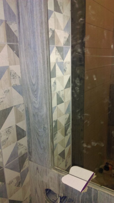

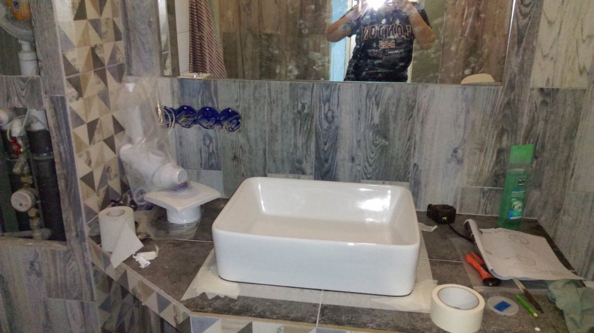

Доброго времени суток!
Очень нужен ваш совет.
В г. Санкт- Петербург заказывали ремонт ванной под ключ .
Попросили сделать зеркало заподлицо с плиткой.
Работники сделали все не так как мы просили .
В связи с этим прошу совета , как можно исправить данное ?
Зеркало утопили , как теперь можно работать красиво?
20 минут назад, Янаманана сказал:
уработать
исправить что? выдвинуть зеркало? та смотрю живут --шампунь и т.д.
испавить- вытащить старое (разбить), доштукатурить и приклеить новое, но так как обработаны края- лучше заштукатурьте заподлицо и вырежьте зеркало на заказ чуть больше прежнего. Зачем столько розеток или включателей над раковиной?
можно еще одно зеркало поверх этого приклеить,как раз заподлицо с плиткой получится. Зеркало лучше заказывать с матовым торцом, проще будет примыкание заделать.
По фото сложно уловить масштаб уродства.
Может просто вокруг зеркала поставить некий багет-галтель? Хоть из плитки, специальные.
33 минуты назад, bagayama сказал:
Самое простое решение. Оставить зеркало как есть, оформить вокруг него рамку из пенополиуретанового молдинга или уголка. Можно деревянный или ПВХ наклеить, различных декоративных элементов, из которых можно рамку сделать, выбор довольно большой.
Или наклеить поверх имеющегося зеркала второе. Только предварительно убедиться, что с учётом толщины клея выйдете в нужную плоскость. (чтобы третье зеркало не пришлось клеить :)
14 часа назад, FugenFührer сказал:
Самое простое решение. Оставить зеркало как есть, оформить вокруг него ра...
Самое простое - оставить всё как есть. Я вообще не понимаю проблемы! Моё зеркало должно хорошо показывать мне мою страшную рожу. И точка. Это ВМУРОВАННОЕ зеркало будет при малейшей влажности радостно запотевать. Нормально, если зеркало в таком помещении с подогревом. Остальное - заподлицо, надподлицо, вподлицо - полнейшая хрень.
@steamroller , обрати внимание, как обрамление вокруг зеркала исполнено. Этот ужас необходимо чем-то прикрыть.
Вы правильно подметили про срезы которые выполнены ужасно . Вот теперь ломаем голову.
В 20.03.2019 в 22:45, AN63555 сказал:
Да , ну это мы там и жили , контроль осуществлялись , но стоило уйти на час и зеркало утопили, думаем как обработать , что-бы было красиво , но при этом не снимать то , что уже налепили.
2 часа назад, Янаманана сказал:
думаю образно сказано- на пару дней так правильнее.
