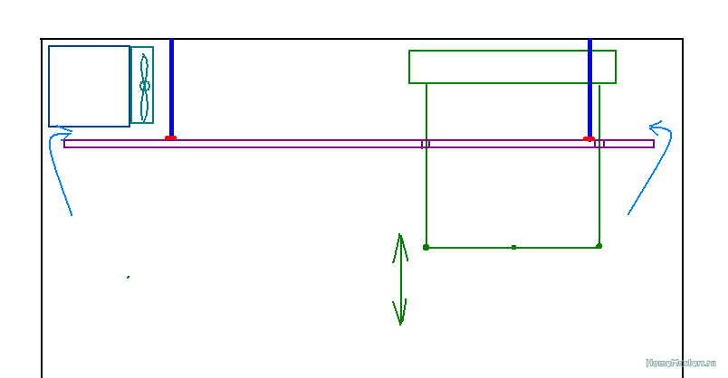

Что такое и зачем фальш-потолок в сортире и в ванной? Либо такой потолок уродский, что при мысли о выравнивании делается острая импотенция, либо, и как правило, за ним надо что-то спрятать. Классика: специальные профили по периметру + наборные пластиковые панели. Разновидность -- реечный потолок. От уважаемого Димы только что узнал про систему "Адамсон". У всех у них свои + и --, но все они не монтируются и не демонтируются лёгким движением руки. А если там что-то обслуживаемое? Пусть изредка. Товарищ начал мне впаривать натяжной с молнией. Вопрос: нафига мне ширинка на потолке? Мне на джинсах хватает. Даже цену не стал узнавать.
В итоге всех умозаключений пришёл к такому варианту:
Полу-зелёным вентиляция и вентилятор. Потолок сиреневый, синим подвесы, красным магниты, зелёным сушилка над ванной, тросики и подъёмник, голубым поток воздуха через щель по периметру. Кстати, в эту щель, если поширше сделать, можно и спрятанный светильник впиндюрить. Только я сомневаюсь, что это хорошее решение -- середина помещения будет плохо освещаться.
Сам потолок представляет собой рамку из лёгких профилей. Например, кабель канал с крепко приклеенной крышкой делается жёстче на изгиб и очень сильно жестче на скручивание. Периметр из крашеных ПВХ уголков, сам потолок из обычных потолочных панелей.
Для демонтажа надо отцепить сушку, влезть на стул/стремянку и дёрнуть за край. Монтаж в обратном порядке.
Сборка потолочной панели вообще где-нибудь. Собрал, привёз, воткнул. Если панель большая -- делаем из двух, устроим меж ними зазор такой же ширины, как по периметру. А может из четырёх. Там за потолком темно и в щель нифига ничего видно не будет. надо лечь на пол в ванной, полежать, посмотреть в потолок и подумать.
Такая вот конструкция нарисовалась. И мне она нравится. Так нравится, что буду самым жёстким образом отбиваться от неизбежной критики :)
16 часов назад, steamroller сказал(а):
... голубым поток воздуха через щель по периметру ...
Поток воздуха для вентиляции?
... Периметр из крашеных ПВХ уголков ...
Эти ПВХ-уголки будут закрывать щель по периметру? Тогда не будет потока воздуха.
И как крепить эти ПВХ-уголки? Речь то начиналась с того, как их закрепить.
Для. Про дырку потом расскажу.

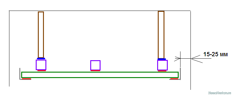

Поехали! Идею изложил выше. Теперь конкретика.
Справа и слева стенки. Сверху потолок. Зелёным пластиковые панели, серым белый ПВХ уголок, окрашенный KUDO-1026. На картинках в ссылке выглядит никак. В реальности обалденно! Хорошо сочетается со всяким хромом на полотенцесушителях, смесителях и прочей санузловой лабуде. Сиреневым кабель канал 20х20 с проклееной дихлорэтаном крышкой. Можно и не ДХЭ, а какой-нибудь нитроцеллюлёзный. Кабель канал невесомый, но достаточно жёсткий. Пластины стыкуем на клей. С кабель каналом они дадут дополнительную жёсткость. Коричневым подвесы. Синим магниты. Красным склейка. Перед дальтониками заранее извиняюсь.
Уголки красим загодя, даём надёжно просохнуть и на время сборки защищаем малярным скотчем. Потолочная пластина собирается на столе. Или на полу. По периметру панели оставляем зазор меж стенками. Поток воздуха в вентилятор через неё. Ширина по вкусу. По моим прикидкам и сантиметра хватит. Прикидывал так: допустим, вент канал 20х20 см. Площадь 400. Если периметр ванны 600, сантиметровой ширины хватит. Панель неразборная, но благодаря магнитам легко устанавливается на место и легко снимается.
Панелей может быть одна, две, три, четыре. Со щелями меж ними или без. Это по вкусу.

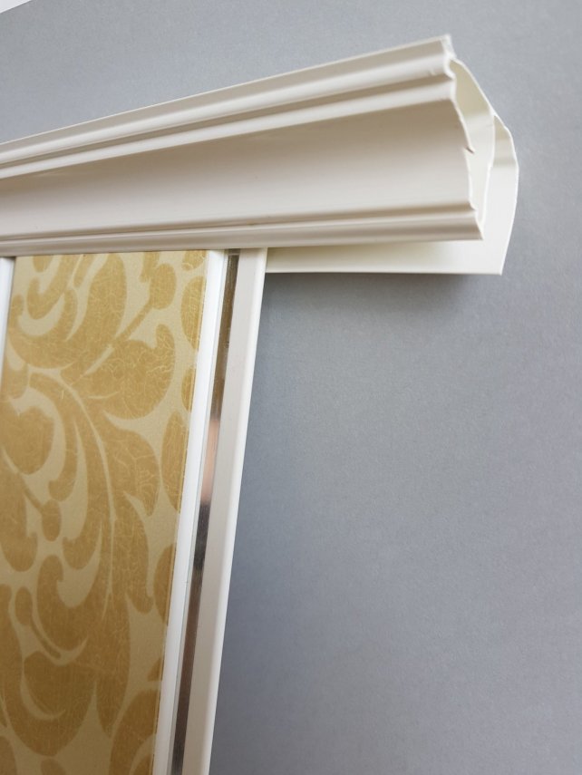

Я не могу понять - ЗАЧЕМ???
Ну почему для любых других видов потолков (панелей) клеят потолочные плинтуса.
И только для ПВХ-панелей стартовый профиль намертво крепят к стенам (или к каркасу)?
А для чего создавать такую сложную конструкцию?? обычно примыкание потолочной панели к стене декорируют потолочным плинтусом, кстати могу подсказать где есть в Ростовена-Дону прекрасный выбор панели пвх и фурнитуры к ним . вот сайт был...
