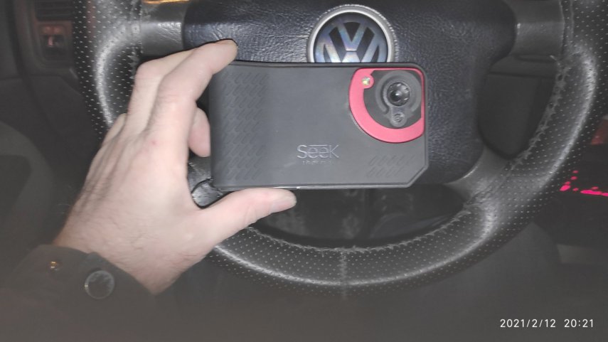

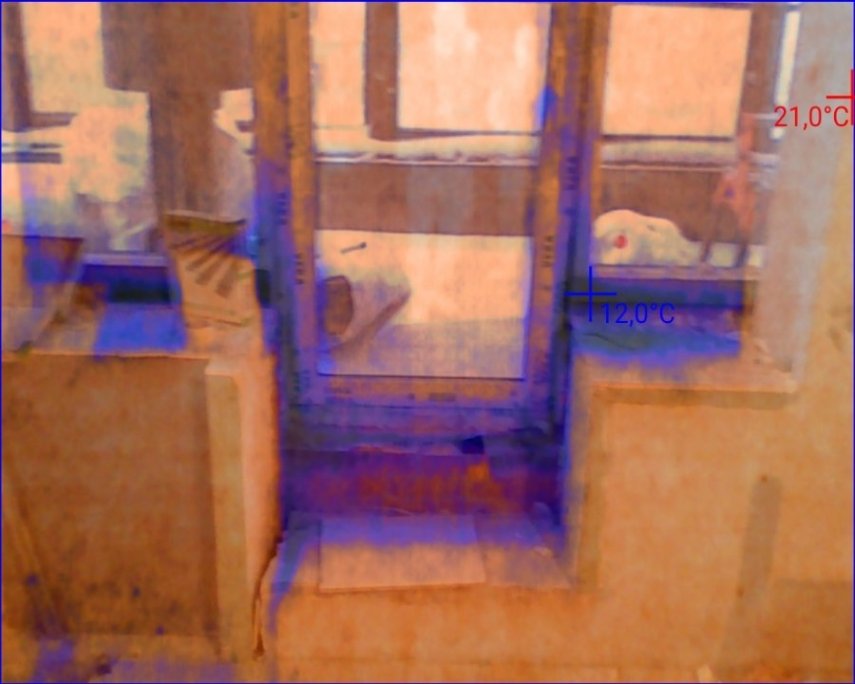

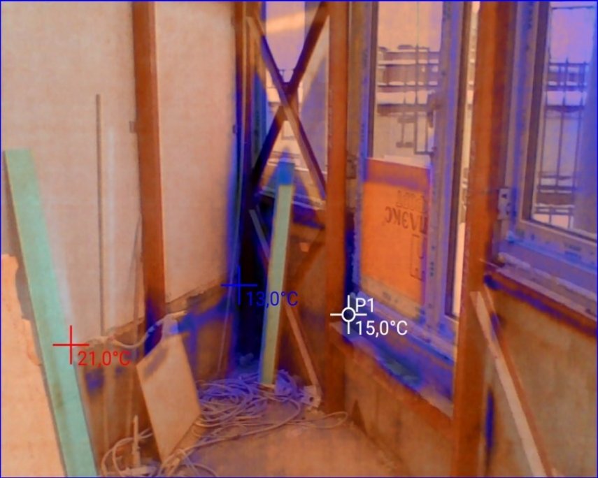

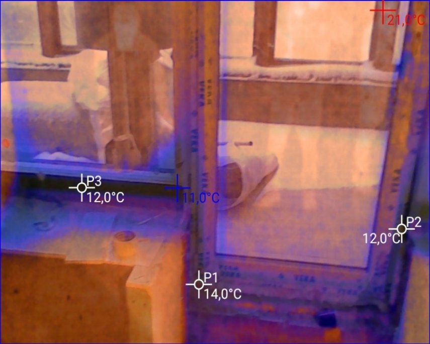

Выбрал в итоге seek termal shot. Начал тестировать. На фото проверка качества монтажа остекления и балконной двери. Видно что уплотнитель оконного стекла установлен недостаточно хорошо.
20210202_105502_A
20210202_105426_A
В работе помогает весьма конкретно. Не нашел другого слова :). Четко локализует места над которыми надо работать, снимает все вопросы и споры у монтажников ограждающих конструкций. Места занимает как телефон, что весьма удобно. Позволяет проводить анализ в любое время по отснятому материалу. ИК разрешение 240*320. Диапазон температур больше чем у бога. Доволен как слон :)

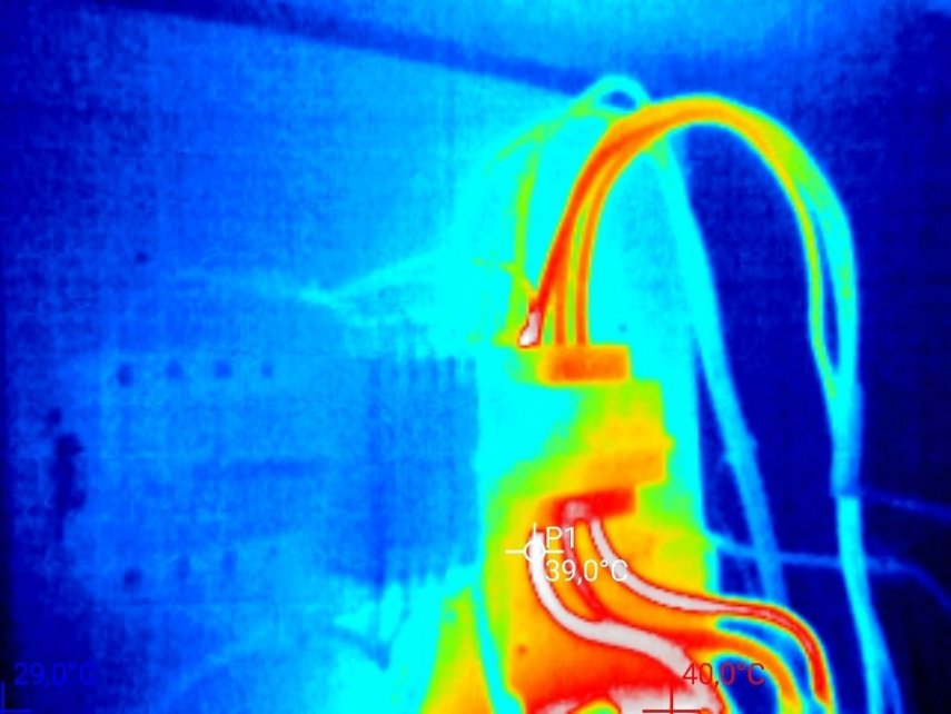

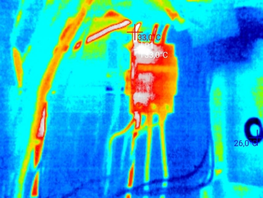

Выявил еще один бонус от девайса. При входе на объект зашел в щитовую и сделал осмотр электрохозяйства, при этом сразу для себя сделал фото. Сегодня уже уехал с объекта - звонок от заказчика с вопросом: "У вас чп не было? Там сервер вырубило," А у меня уже ответ на причину готов, и фото причины имеется. Ко мне все вопросы сразу отпали. Красота!

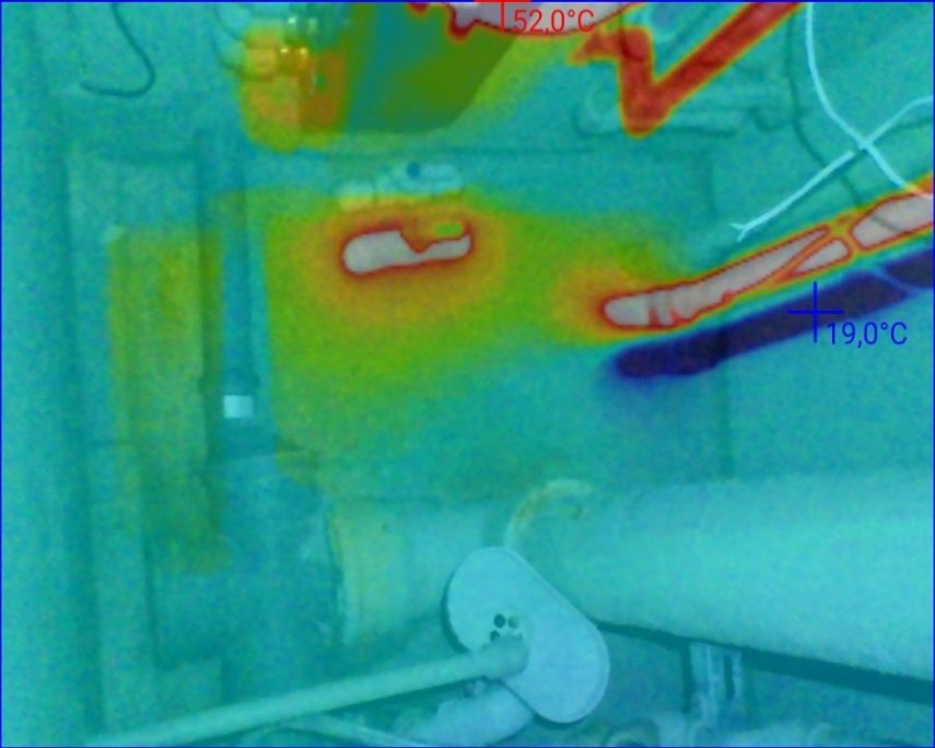

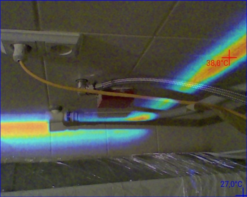

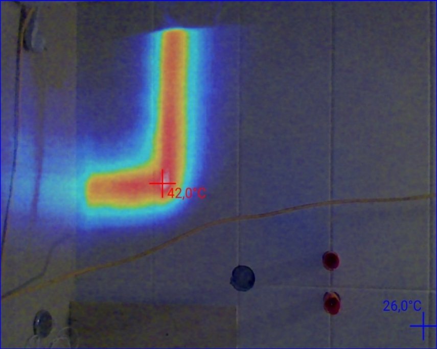

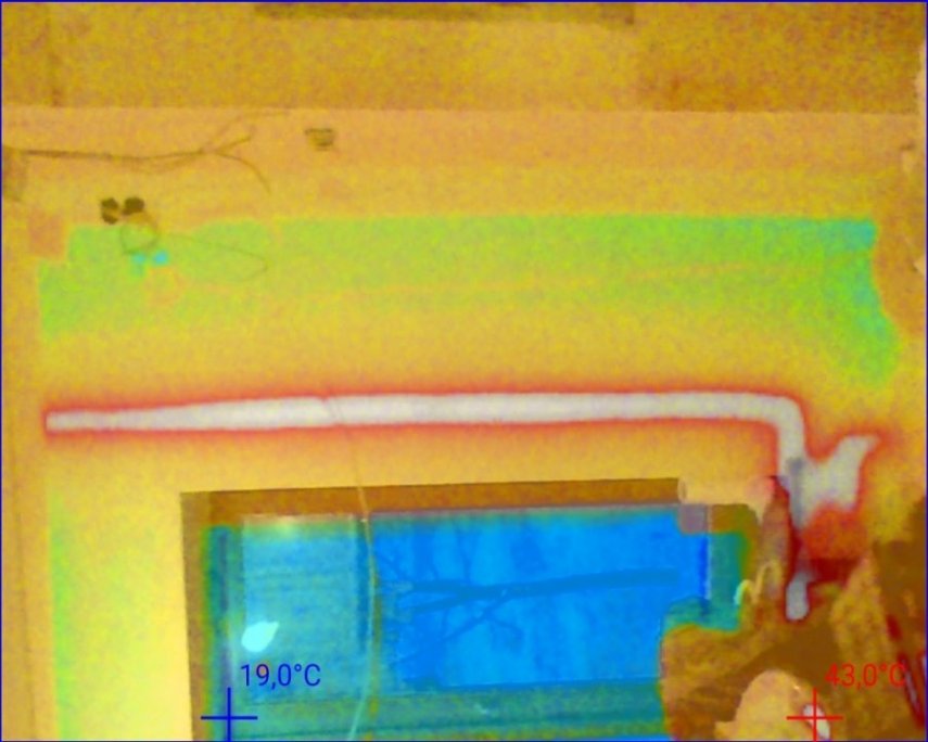

Предыдущая квартира от строителей, двхконтурный котел, контуры отопления в стяжке. А надо крепить порожки там в местах соединения покрытий и прочее. А попасть в трубу очень не хочется. Позвал человека с тепловизором, протопил как следует квартиру (летом) и все нашел.
Тепловизор сила!
Ну, 40гр не смертельно, просто нагрузка включена.
Если б была проблема с контактом, температура бы была за 70.
@bagayama Не смертельно, но явный перекос. Сейчас морозы, скорее всего менеджеры магазина включили дополнительный обогреватель под ноги и автомат отключился. На момент отключения данных нету, но где искать причину понятно. Ломать голову не надо.

Только вот скажи, как искать летом, в сезон ремонтов, если трубы холодные?
Отопление никак без разогрева. А холодную найдет. Ну, и, лучшее время для ремонта - это зима.
