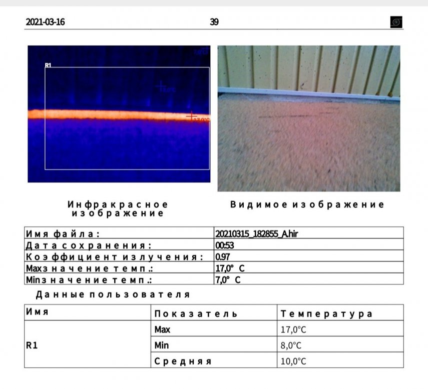

Трассировка труб отопления под стяжкой. На последнем фото видно подачу и обратку.

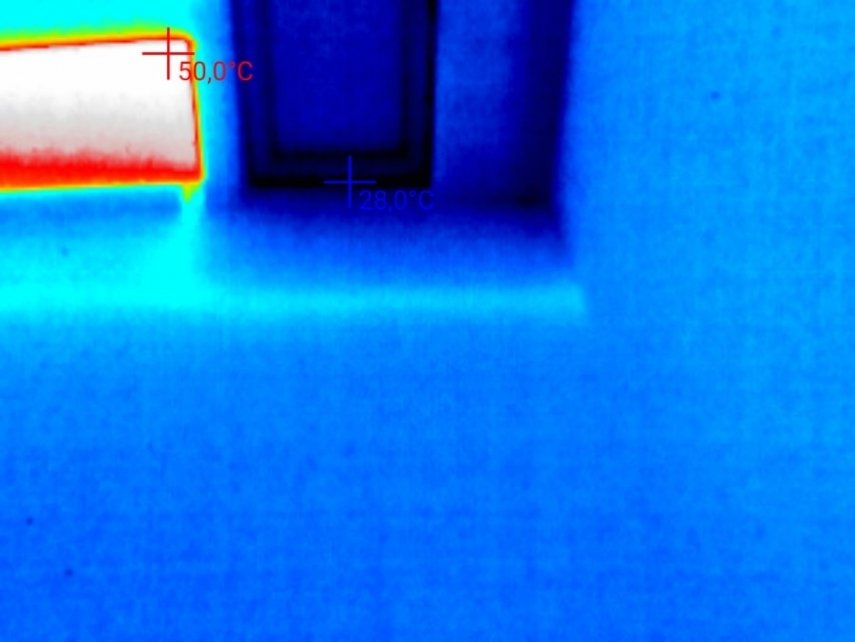

Там где плохо читается черно-красная картинка, ставим полный спектр. На нижнем фото под радиатором видно трассу труб отопления.

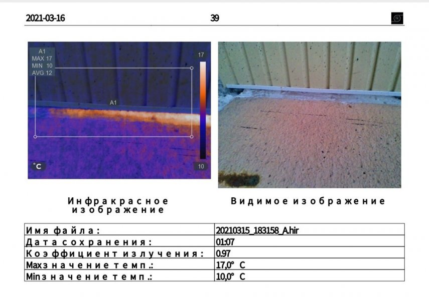

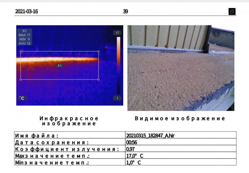

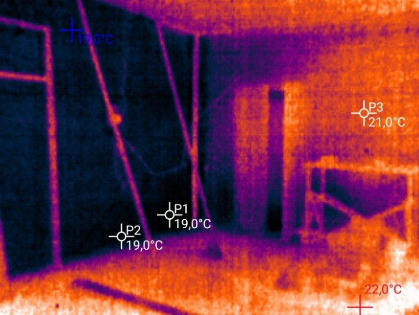

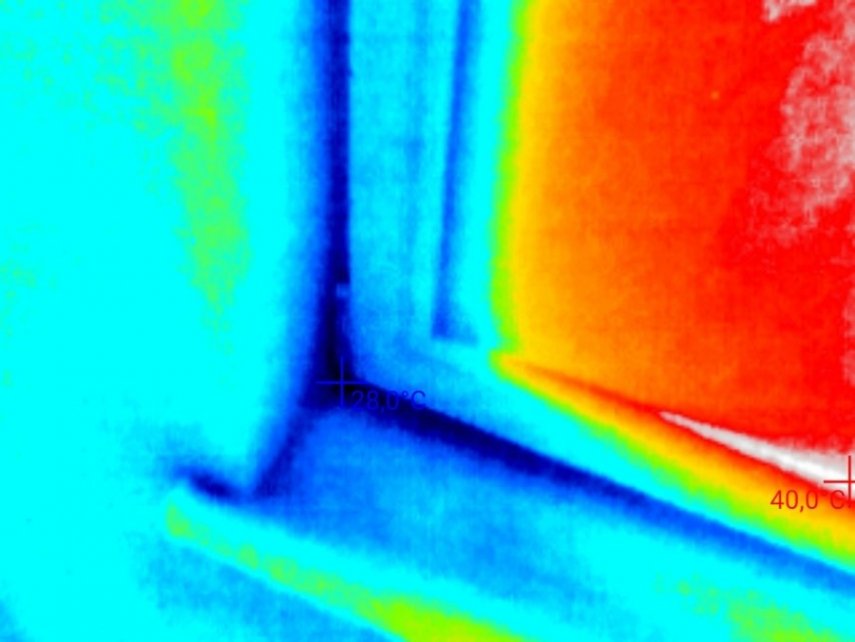

На фото анализ ситуации в помещении со стеной на улицу
20210304_203301_A
На фото видно, что сейчас, при отсутствии перегородок, пока помещение единое, разброс температур на сопряжённых стенах в пределах допустимого. Однако, с учётом того, что разброс на грани критичного, понятно, что если эту стену не утеплить и не смонтировать теплый пол, то стена остынет ещё сильнее и появится возможность для образования конденсата.

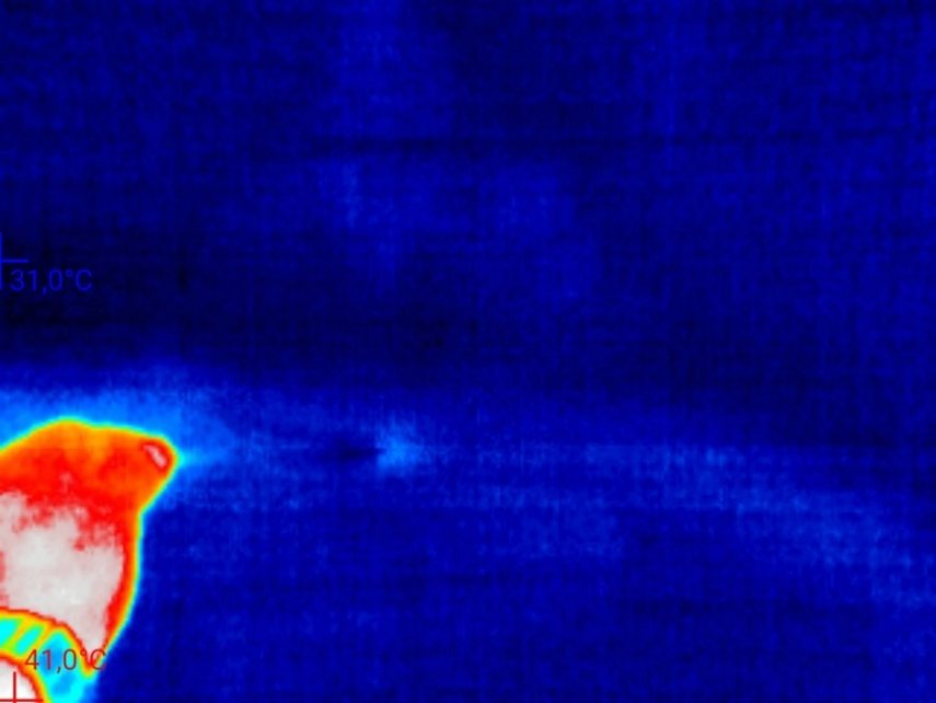

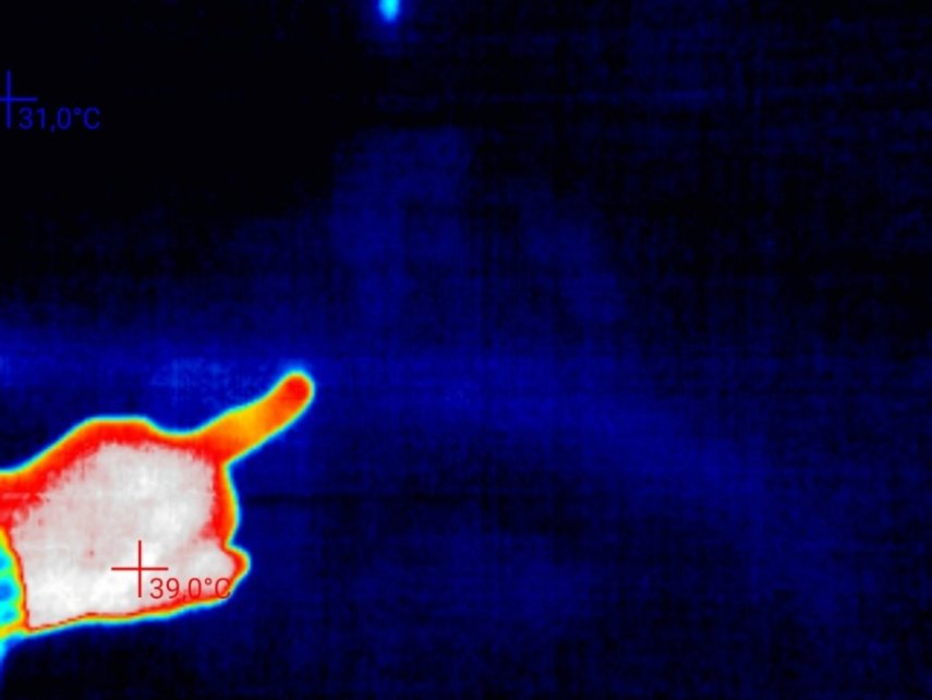

На фото след от моей ноги. Встал на 3-4 секунды :) причем, нога была в такие.

Вот к примеру насколько точно можно в сантимах определить где идёт труба или кабель? Идёт ли какое то искажение, смещение показаной информации
@Sano +- 1см. Если смотреть в смешанном режиме - ИК+видимый спектр, то параллакс присутствует, его правда можно откорректировать в большинстве случаев предварительно. Но в любом случае в ИК спектре можно достаточно точно координату определить. Смотришь перпендикулярно поверхности и любым теплым предметом работаешь параллельно как указкой. Совмещаешь указку с точкой максимального нагрева и все. Точность будет весьма высока.

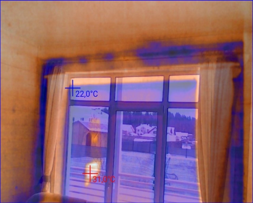

Извини Дмитрий, просто глаза сломать. Сомневаюсь в разрешении 160х120 и чувствительность в 0.5С явно очень мало. Пример, когда отражение теней и технология MSX, где контуры фото изображения накладываются на тепловое, не нужно ничего измерять
MSX

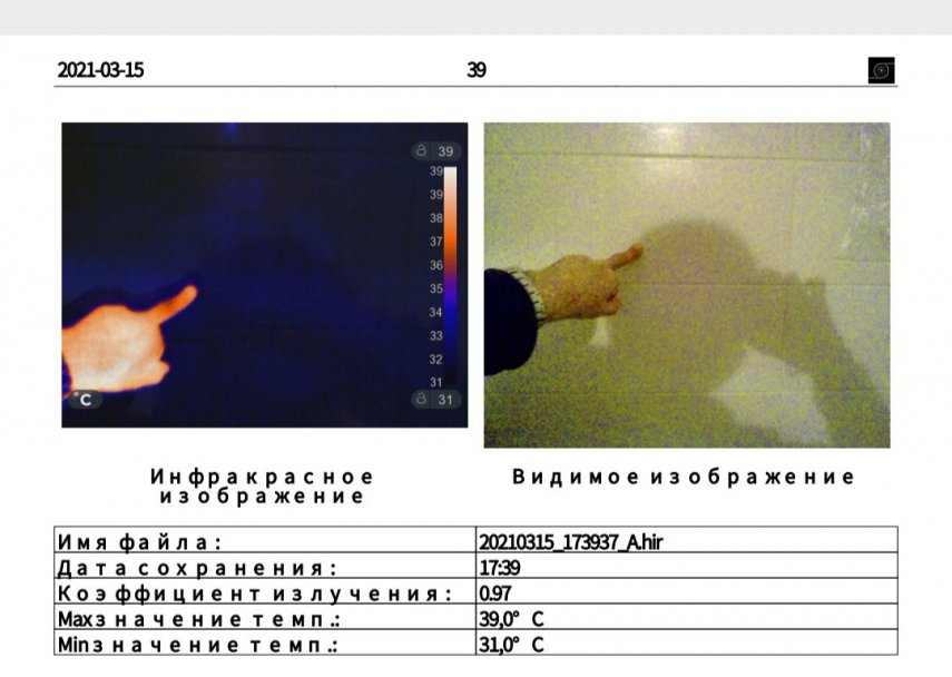

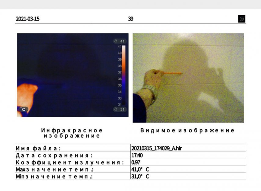

Поиск маршрута паропровода турецкой бани под плиткой. Парогенератор ещё не подключен. В трубку пустили воду из душа температурой 40° и ксначала пальцем, потом карандашом делаем метку. Вся процедура заняла минут 5-7 с учетом прогрева.

20210315_174150_A
20210315_174143_A
20210315_173937_A
20210315_174029_A

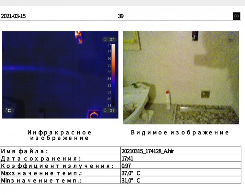

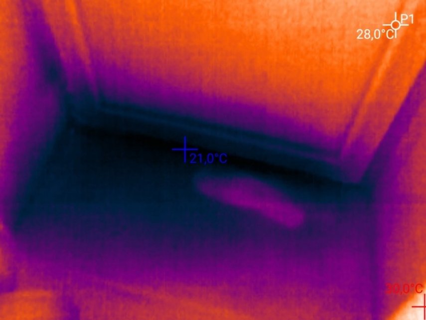

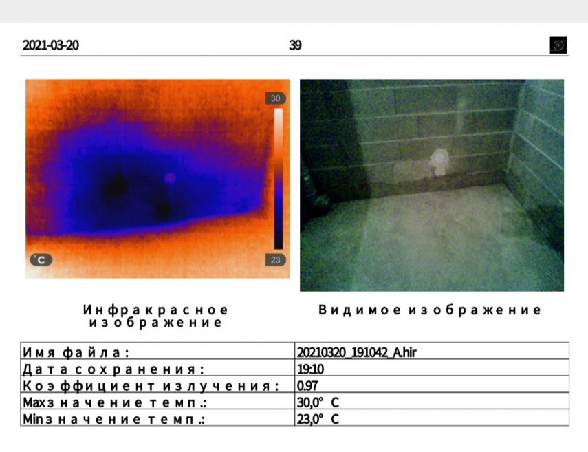

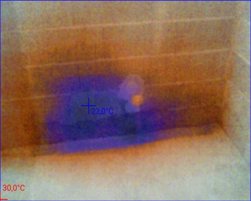

Нашел сегодня в новостройке аномальную зону в ванной. За стеной монолит. Между двух стен по идее должно присутствовать утепление.

@Дмитрий 78, ценное наблюдение!
А теперь глянь:
У тебя 23 и 30 как получилось? Диапазон автоматически выбирается? Можно поставить начало диапазона 23, а конец 24, например? То есть, самое тёмное 23, а самое светлое 24. Или ещё уже?
Ну и ещё вопрос - в "терминатора", который видит всё, не боишься превратиться? :)
А теперь глянь:
Диапазон выбирается в данном случае прибором автоматически по крайним измеренным температурным показателям. И исходя из экстремумов строится и цветовая температурная шкала. Очень удобно ориентироваться на цвета в процессе наблюдений. По цветам сразу определяются проблемные места. Легко для восприятия.
Это же место в виде наложения двух картинок ( видимы спектр и ИК)
