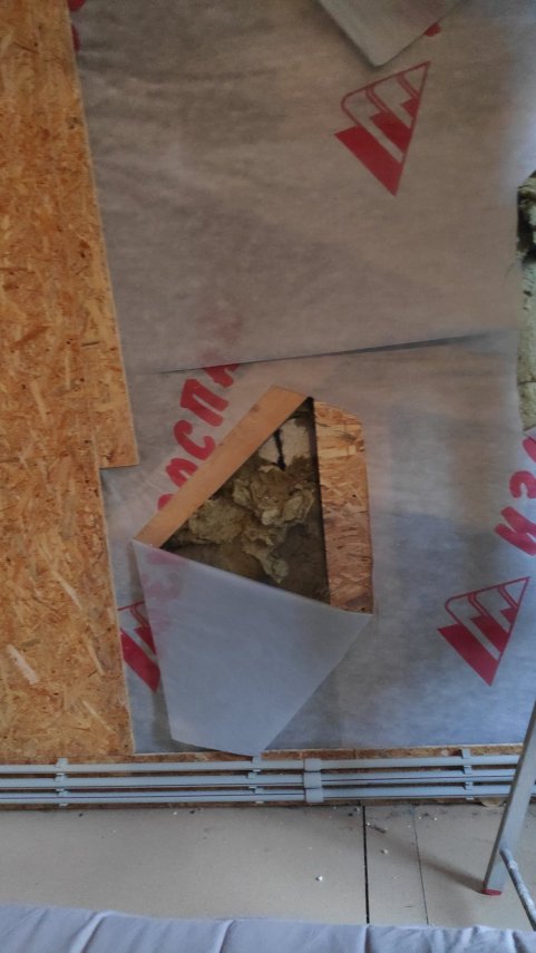

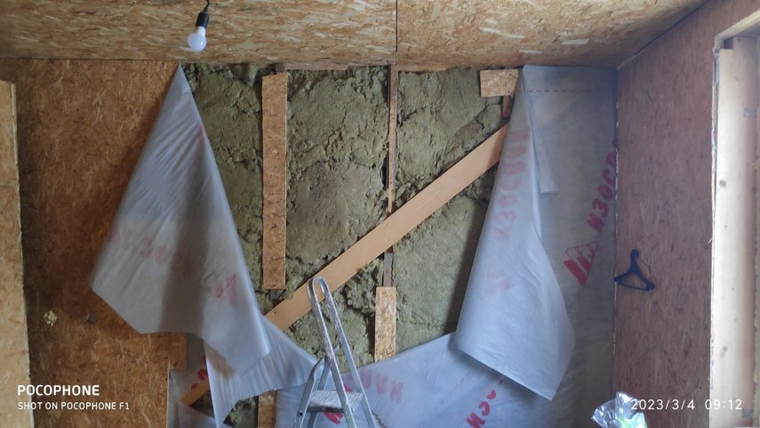

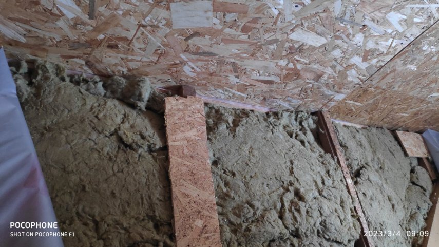

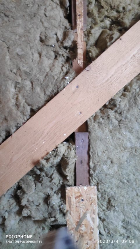

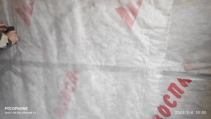

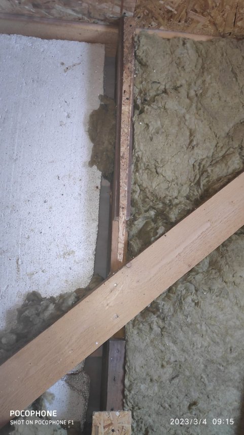

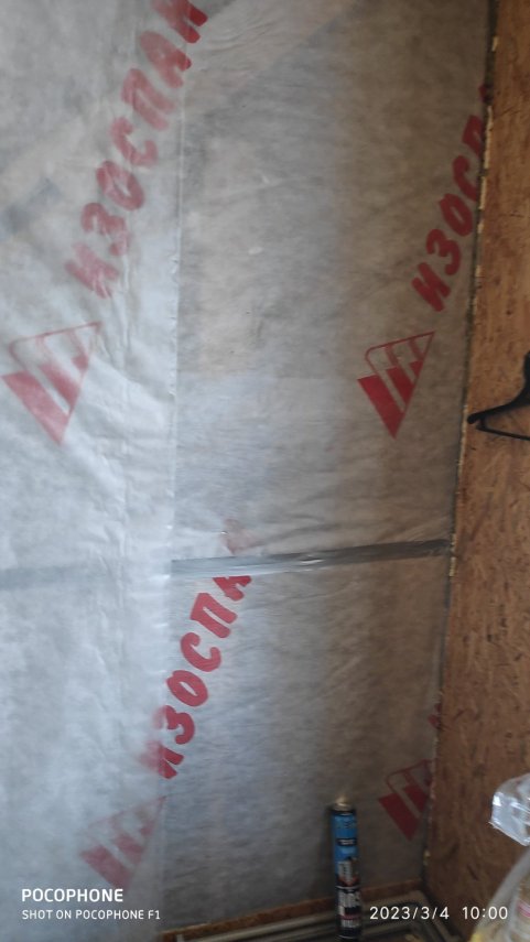

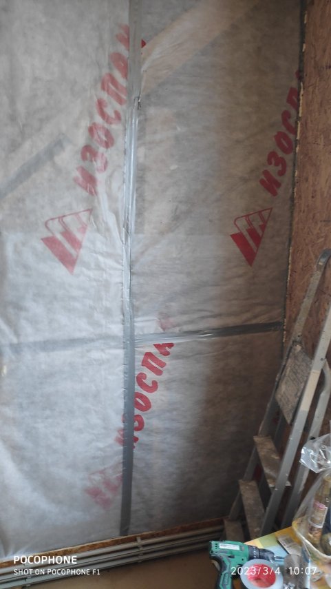

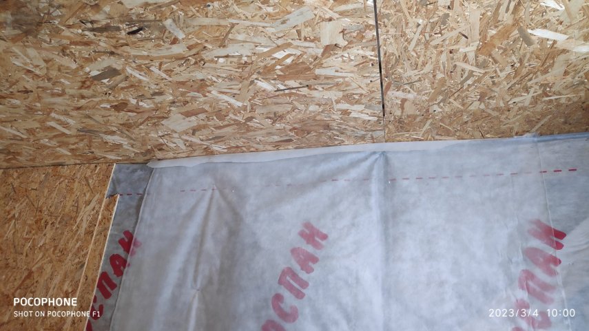

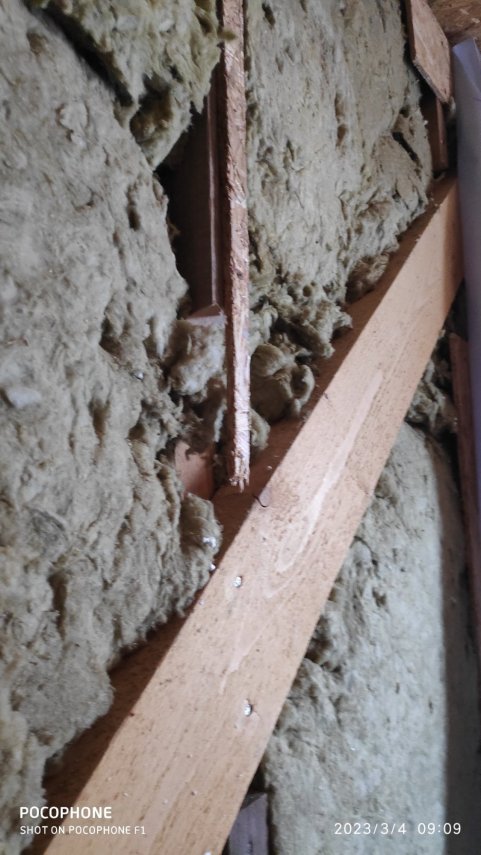

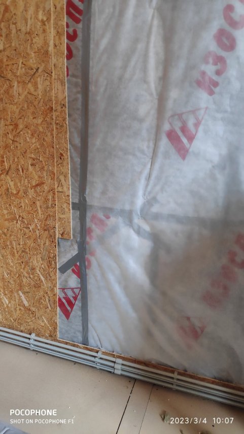

Тема получила развитие.
Вскрыли стену и увидели примерно то, что ожидалось
IMG_20230304_090905
IMG_20230304_090835
IMG_20230304_091201
IMG_20230304_090955
IMG_20230304_091547
IMG_20230304_090916
М учетом масштаба косяков было принято решение сейчас залатать, а летом основательно разобрать внутреннюю обшивку и сделать как должно было быть сделано.
IMG_20230304_100755
IMG_20230304_100027
IMG_20230304_100020
IMG_20230304_100736
IMG_20230304_100035
После увиденного появилось ощущение что нужно открыть тему о строительстве каркасников. Надо будет заняться.

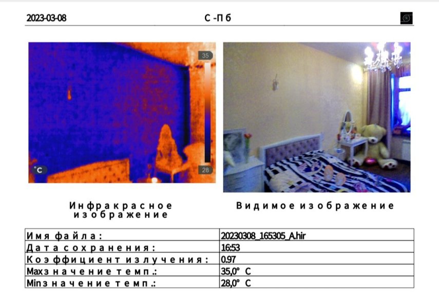

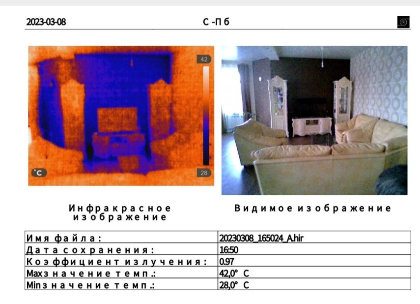

Еще одна интересная ошибка, которая приводит к последствиям. Люди жаловались на холод в одной из комнат в большой квартире в хорошем кирпичном доме со стенами в 2 кирпича. Уличная стена снаружи не имеет утепления. Изнутри в процессе ремонта тоже сделать утепление не догадались. В итоге в одной спальне имеется две уличных стены, которые активно отдают тепло на улицу. В комнате в результате имеем две холодных стены, работающие как кондиционер. С учетом того, что это половина площади стен комнаты, климат в комнате не комфортный. От стен веет холодом.
