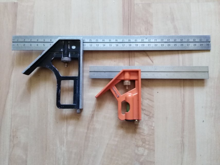

Купил себе новую игрушку. С чёрной ручкой это мой старый угольник, даже не помню сколько лет ему, точность конечно не идеальная, но иной раз без него тоскливо, как то даже небольшие углы им штукатурил:). Теперь подвернулся его маленький собрат. На удивление не плохо держит угол, полозок более тугой, линейка не хлябает, полотно довольно жёсткое, 18см. Зачем купил новый, если есть старый уголок? А фиг знает, просто понравился, просто чтобы был. Сегодня поюзал его на пластиковых уголках, оказалось что маленьким удобней возиться с небольшими деталями, не большой вылет линейки, меньше перевешивает на противоположную полку пластикового уголка, что при разметке иногда напрягает.
45°, Паша, это не только крепость Старки! В последний раз материл-ся, что до сих пор не обзавёлся острым углом для разметки трубы. Там фигня такая - угол в 45 надо точно прочертить на обеих сторонах, чтобы при сварке не материться, заваривая щель от неточности. А хорошей Лугой ровно отрезать не проблема. Еще подумал - для следующей работы надо бы что-нибудь сварганить. И это что-то до боли напоминает твою картинку! Может я и видел такие в магазах, да не припомню, а может просто не смотрел, не обращал внимания - хватает всяких угольников в арсенале. Что даёт твоя "игрушка"? Перенос этой самой линии на вторую сторону, если есть во что упереться!  А упираться мы умеем :)

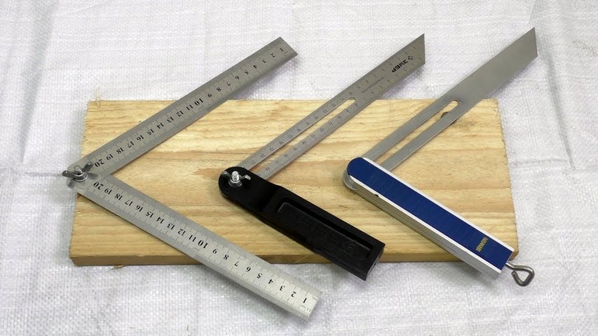

 А вобщем то есть малка-угломер, дешево и относительно точно на любой угол, вот фотка заводских малок у них полотно можно двигать и простейшая самоделка

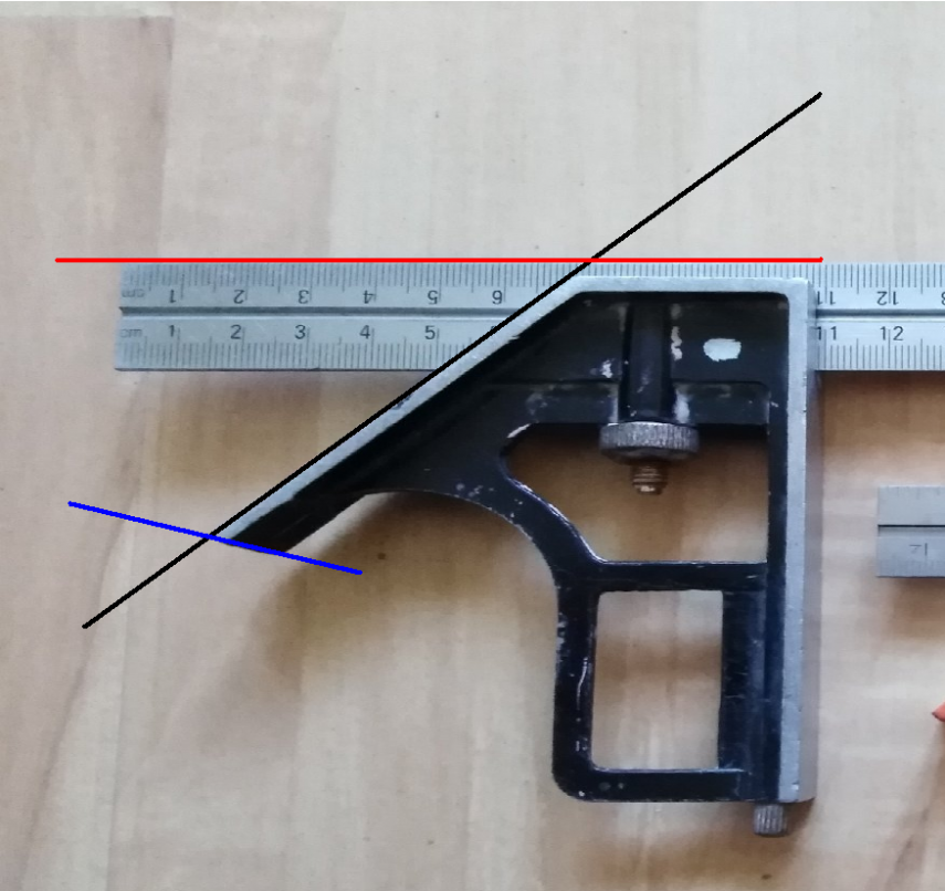

Хммм... Я вообще трудно представляю как её применить в моих условиях, а центры, если что, хреначу штангелем. + увеличивающий ценник пузырёк. Эта "вилка-ложка-лопатность" ни к чему. И малки эти односторонние, а твой чёрный и новый рыжий - стороносимметричные!
ЧЁРНЫМ - стенка квадратной/прямоугольной трубы.
КРАСНЫМ - риска
СИНИМ - упор.
3 минуты назад, steamroller сказал:
СИНИМ - упор.
Куда упирать? Обычно пользуешься чёрной и красной плоскостями.
А пузырёк сейчас везде пихают, правда не знаю кто ими пользуется, в моём черном тоже был, но удален за ненодобностью
Куда упирать?
Как куда? В упор. Например, это ровно отрезанный уголок, взятый к трубе струбциной. С одной стороны прикладываешь и риску. Переворачиваешь трубу, еще раз прикладываешь и вторую риску на другой стороне точно напротив. Важно, чтобы пятка обозначенная синим была ровная. А если не ровная - фрезерный станок злобно заставит её быть какой надо.

Слушай, а скинь фотку с торца линейки при случае. Как я понимаю, ручка относительно её плоскости обязана быть совершенно симметричной. Ну и почём взял скажи :)
Удобный угольник, использую его давно

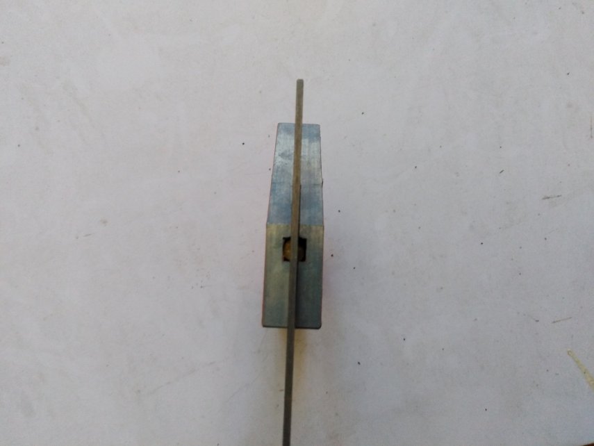

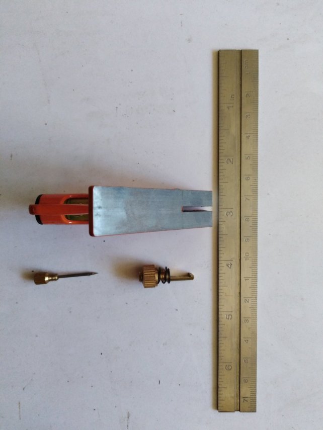

Вот вид сверху и с той стороны где "синий упор" и заодно детали сего девайса
IMG_20181011_143526.thumb.jpg.9d2af7938b2ade7a1abf115157c95656.jpgIMG_20181011_143026.thumb.jpg.60b5f9f73b05acc2ea70dd1a252a3015.jpg

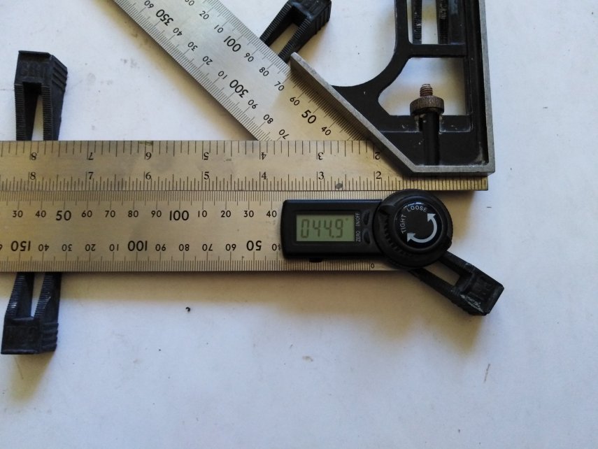

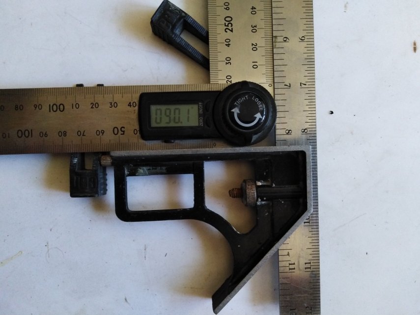

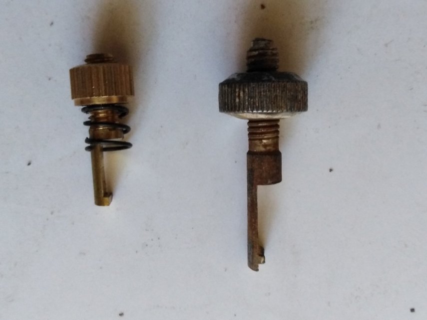

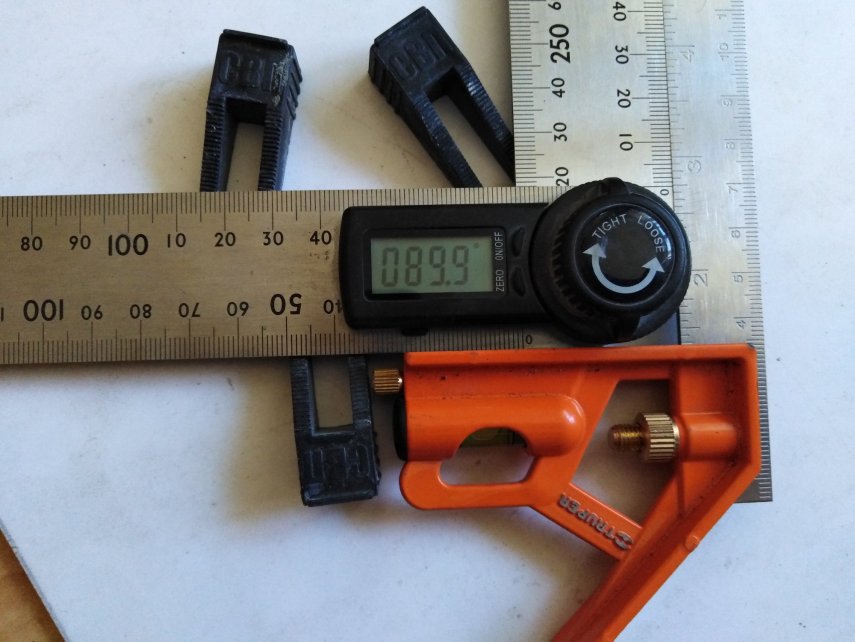

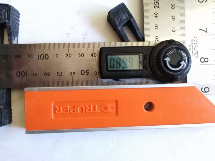

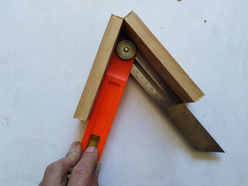

 Вот зажим от старого и нового угольника. Чуток отличается конструкция зубчика удерживающего линейку и на новом есть пружинка. Собственно она то и удерживает линейку в притянутом состоянии к рукоятке. Мелочь, но линейка не летает в ручке при ослаблении стопорной гайки, в отличии от старого угольника. Ну и сам материал изготовления, у нового латунька, у старого железяка, которая уже успела поржаветь и чуток подклинивает(надо почистить:), давно не вынимал. У нового угольника шкала фиговая, цифры выбиты но не прокрашены, очень надо глазки напрягать если шкалой пользуешься, у старичка шкала хорошо читаема.

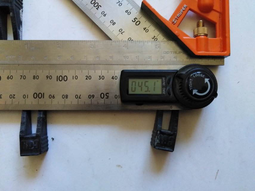

 Теперь потестим точность углов(на клинья не обращайте внимания, это просто чтобы свести полотна в одну плоскость) на 90* и 45* у старичка и нового
Как видим относительно не плохо для нефиксированных угольников с подвижной линейкой. Для разметки небольших деталей приемлемо, а для снятий размеров вообще не критично.

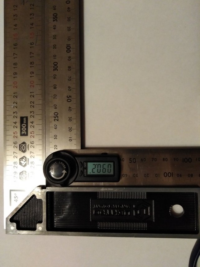

И чуток про обычные угольники с зафиксированным полотном, но не цельнометаллические, посему точность у них часто страдает. Спецы про это знают, будем считать этот текст для посетителей форума. Для примера возьмём Центроинструмент(чёрный) и Трупер(оранжевый)
IMG_20181011_211153.thumb.jpg.66957725f67188b338216c46a2b65eda.jpgIMG_20181011_145116.thumb.jpg.8edb1e0c80e58b2801af133f4f2f7d23.jpg
вроде разница чуть-чуть, но на самом деле расхождение таких угольников будет офигенным.  Рукоятки угольников прижаты друг к другу а к ближе к концу линеек видим щель и чем дальше, тем щель будет шире.

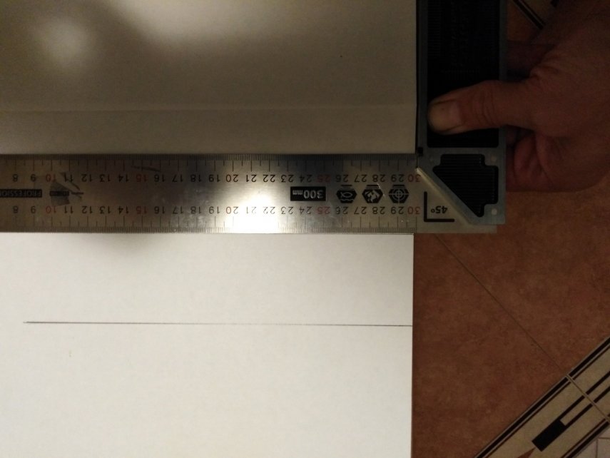

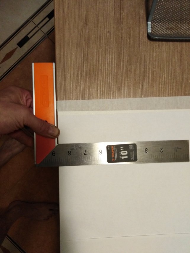

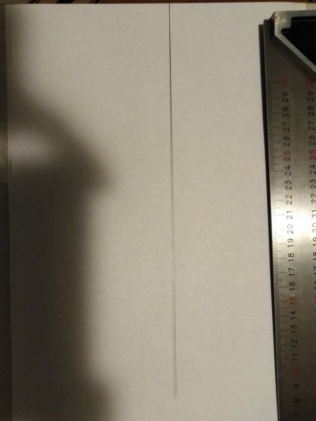

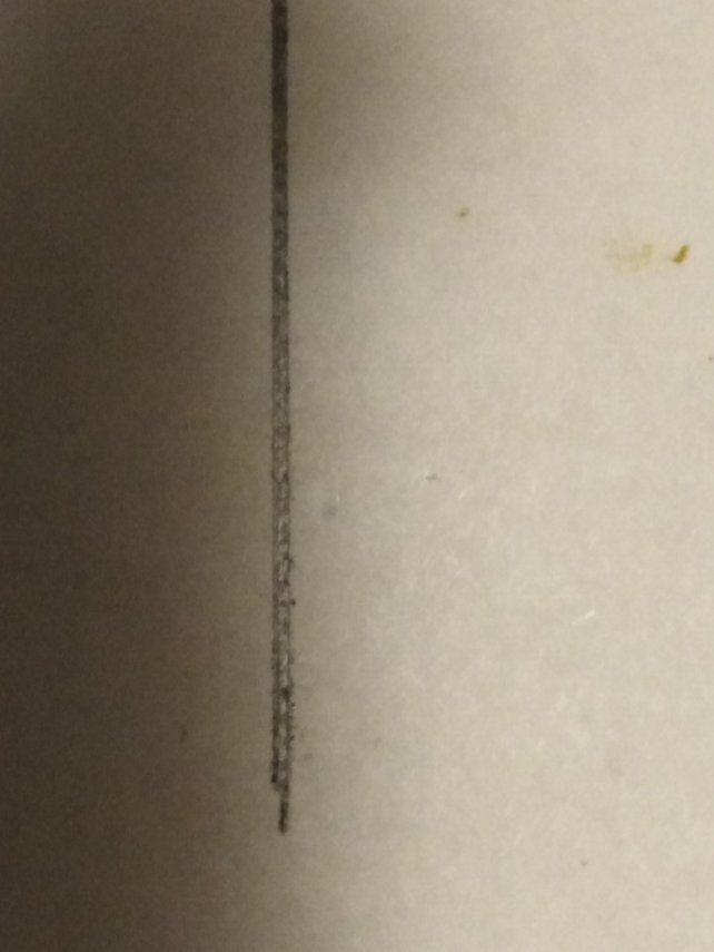

 Как проверить угольник простым способом, без всяких электронных угломеров. Берём лист бумаги на краю стола, фиксируем, чтобы не сдвинуть. Прикладываем угольник, чертим линию, переворачиваем угольник, приставляем к этой же линии и опять чертим. Смотрим расхождение двух линий. Если линии сошлись значит всё норм, если расходятся, то угольник косячный
IMG_20181011_212552.thumb.jpg.1a2287757cee75d0b86734d2e738b6d7.jpgIMG_20181011_212617.thumb.jpg.d4bb6d6811c27b37cf09a7662f2d0b72.jpg
Вот результат: линии идут практически вместе и в конце видим расхождении линий. При показании электроники в 0,1*, тест на бумаге подтверждает что угольник не идеально точный, но относительно приемлем

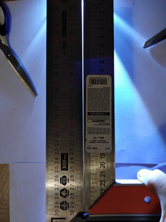

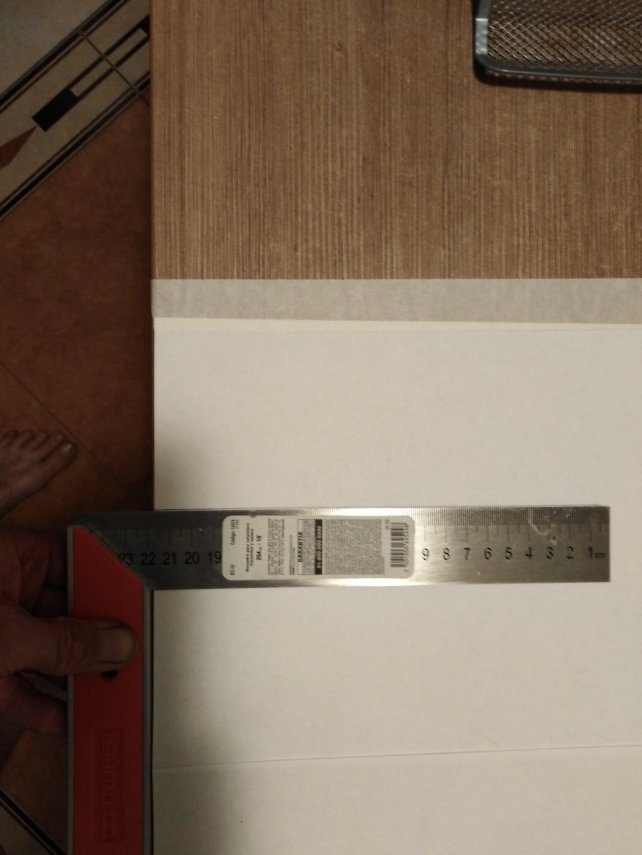

теперь Центринструмент также чертим линию, переворачиваем, чертим (На фотке ниже угольника линия-это показатель Трупера)
Смотрим на расходящиеся линии и офигеваем, какие то ничтожные 0,2* дают такое расхождение
Подправить это можно,если стукнуть рукояткой обо что-нибудь, в ту или иную сторону, в зависимости исправления погрешности, но болячка будет возвращаться обратно. Цельноштампованные угольники подправляют кернением, а эти, с накладными рукоятками так и живут, кстати после падений такие угольники желательно проверять, если неудачно приземлится на один из торцов или угол, может сбиться.

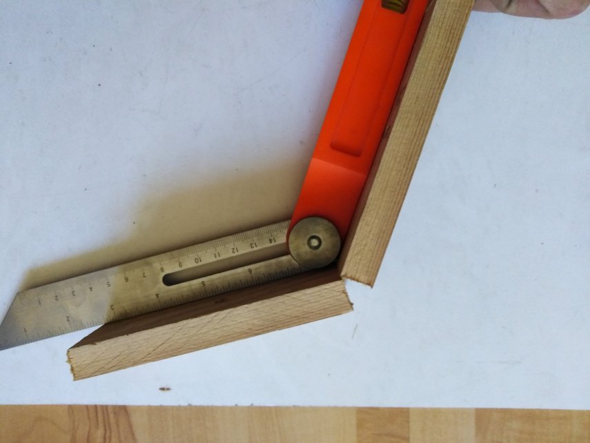

Здря-здря батенька Вы малки недолюбливаете:D. Любой угол можно перенести на изделие(пару фоток для рекламы сего девайса)IMG_20181011_144022.thumb.jpg.b72b84bb3565f74dfc9f2e540e5843d6.jpgIMG_20181011_144045.thumb.jpg.e1b3cad3d492f78d5290432cb4d14176.jpg
Ну, Паша... Ты мне сберёг кучу времени! Ни хрена делать не буду - куплю. Мне еще много труб накося резать. Видел я их, но клюв для того, чтобы им прощёлкивать. Мало того, эта хрень лучше конкретной задумки для труб, поскольку применима не только для труб.
Такая штука от Капро есть и у них ,кстати, появился аналог треугольника Свенсона.
