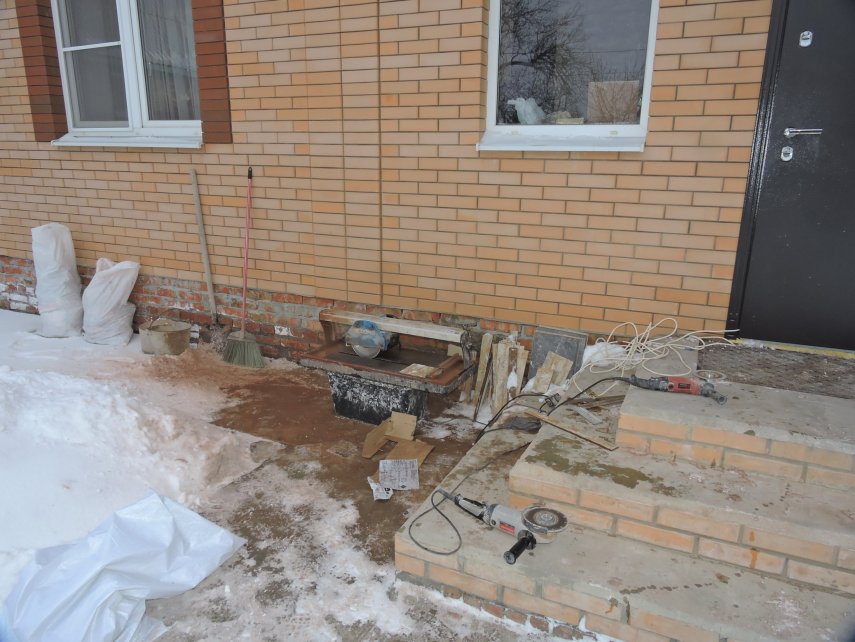

В 09.02.2018 в 17:18, Evgenik сказал:
Для плитки надо плиткореза, однако...
Несомненно!
Даже в таких условиях.:) DSCN1705.thumb.JPG.cfce470ef56235a92339a54d7e690ac2.JPG
Думали с напарником болгаркой обойтись. Нафиг! Морозы у нас не сибирские, при -10 вполне возможно мокрорезом работать. Только кипяточку почаще доливать и не оставлять без работы надолго, а то вода в шланге замерзает. Причём прихватывает в первую очередь в таких местах, куда струёй из чайника не добраться. Как-то даже пришлось фен у хозяйки попросить, оттаять ледяную пробку.

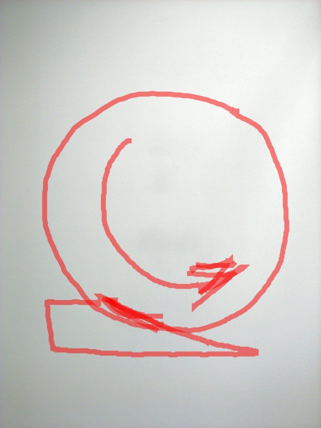

Так куда должно быть вращение на себя или от себя? Если на себя то балгарку рванет от себя?
@Karomag тут много факторов. И направление продвижения при порезке и направление вращения диска и положение ушм относительно поверхности реза.. Проблема с закусыванием и разрыванием диска возникает в основном при сквозном прорезании. Закусывания не будет, если диск будет тереть по прорезаемой поверхности сверху вниз через толщину среза.
У меня на всех болгарках диск крутится в одну и ту же  сторону.:).Гайки всегда затягиваются сами.Искры летят " на меня".Диск сломался один раз в жизни.На 2 половинки и обе брякнулись на землю под болгарку.Не понял почему.Маска всегда на морде лица.Очень нужный инструмент.
