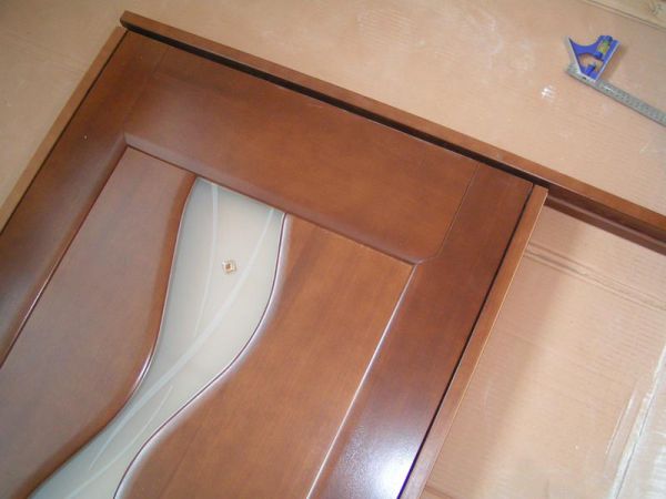

Sano,может я не внимателен был...куда вот этот зазор ушел?
вот так от коробки отпиливаем лишнее и зазор уходит :)а после примеряем коробку к полотну, выставляем нужный зазор между коробкой и полотном и размечаем петли и врезаем их
а че тогда сразу не сделать какнужно?
обрати внимание, нету там петель, речь об том что надо верхний брусок подрезать там речь как собрать коробку и про боковые зазоры, при врезке петель уже учитывается и верхний зазор, а до тех пор там хоть рука может пролезать :)
