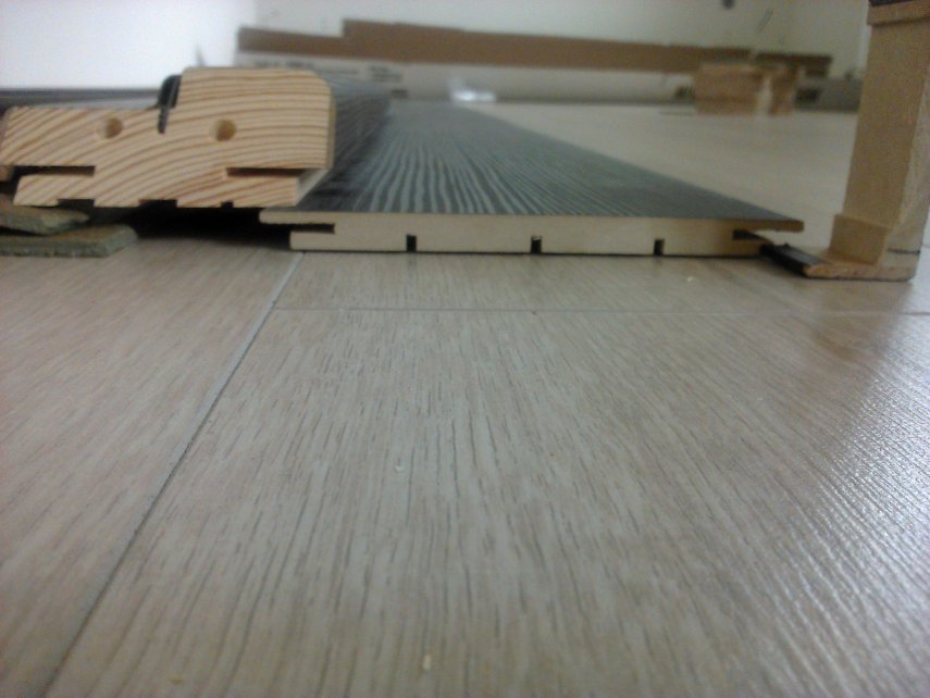

Между добором и откосом пока ничего и нет. И в комплекте ничего не было больше. Странно, если комплектуют такими мелочами как шурупы, не поклали такое явное, как рейки для стыковки добора с коробкой. Хотя я если честно, не очень понимаю, куда бы можно было эти рейки приспособить сотыми шурупами!
Ну и изначально-соединение добора и коробки ПАЗ-ШИП. Зачем там могут предполагаться еще рейки?
Ну и немного конструкция соединения доборов с коробкой все таки недодумана. Паз-шип это хорошо конечно, но в большинстве случаев, если не практически во всех, доборы уменьшают по ширине, сторона с шипом подрезается, и задуманное соединение паз-шип невозможно без фрезеровки нового шипа на резанной части добора, или организации паза креплением рейки на изнаночную часть коробки. У меня там и рейку некуда особо ставить, 10мм зазор между коробкой и откосом.

Собрал в кучу, у меня оказывается добора то впритык))) Не думал, что замки такие глубокие. А выходит всего то по миллиметров 5 зацепление.

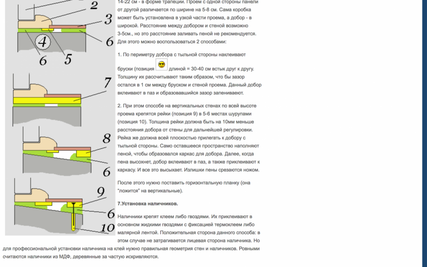

Речь идёт не о соединении добора с коробкой, а крепление добора с ОТКОСОМ. Давай на картинках:
При нижних вариантах установки доборов опорная рейка необходима. Экстрасенсов в магазине нет и никто не знает какая у тебя конфигурация откосов. Поэтому и положили в комплект шурупы.
Заводской паз добора ставится в сторону наличника, а резаная сторона к коробке двери. Для стыковки с коробкой на доборе выбирается четверть или с коробки удаляется шип и ставится тонкая рейка или фанера как на верхнем и двух нижних рисунках. Можно и клинышки навтыкать и пеной поджать.
Я как раз про эти танцы с бубнами писал. Вроде как бы и фрезеровка  продольных пазов есть на обратной стороне доборов, но как они облегчают работу-не совсем понятно. Все равно шип нужно дофрезеровывать, если добор широкий и будет урезаться. В любом случае, за советы спасибо! Шурупы в хозяйстве пригодятся))
