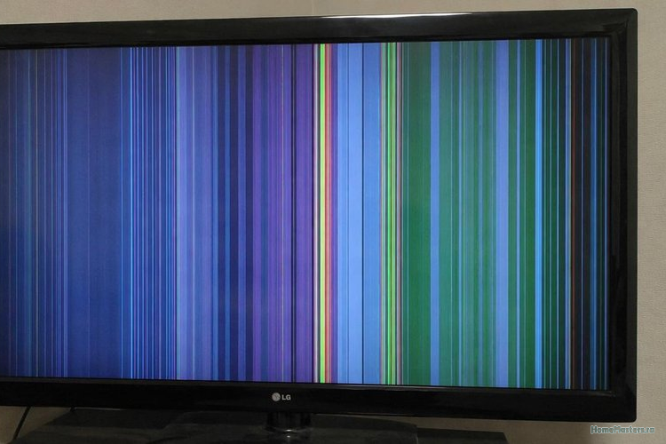

ekran_s_yarkoi_zalivkoi_po_kotoroi_horosho_vidno_neskolko_vertikalnyh_polos.png.7590dcc1ebac14b65be9ffd1d1287963.png
Как понять, что неисправность зависит от температуры
Главный ориентир — время появления полос. На холодном телевизоре изображение остаётся чистым, а через несколько минут или час начинает меняться. После остывания ситуация повторяется.
Чаще всего владельцы замечают:
  • вертикальный линии в одном секторе;
  • горизонтальные полосы с дрожанием;
  • смещение фрагмента изображения;
  • цветные блоки и квадраты;
  • зависание части экрана;
  • усиление дефекта при долгой работе.
Если полосы есть сразу и не меняются, чаще виноваты матрица или T-CON.

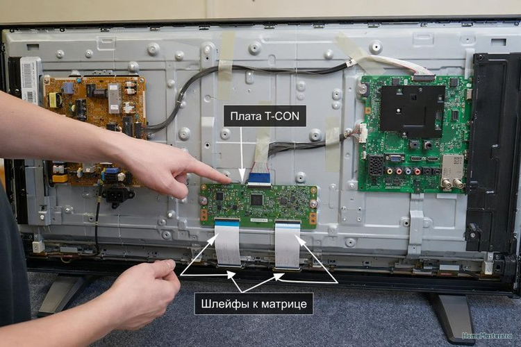

Матрица и шлейфы COF
Шлейфы COF связывают драйверы строк и столбцов со стеклом панели. Со временем нагрев, вибрация и механическое напряжение ухудшают контакт.
При такой неисправности полосы обычно занимают один участок. Иногда касание рамки меняет картинку на секунду, но давить на экран нельзя. Стекло матрицы легко трескается, а ремонт после этого теряет смысл.
Работа с COF требует специального оборудования. Иногда замена телевизора выгоднее новой матрицы.
Плата T-CON
T-CON управляет сигналами для матрицы и формирует опорные напряжения. Если стабилизатор, конденсатор или микросхема теряет стабильность при нагреве, экран начинает полосить.
На проблему T-CON указывают линии, шум и ухудшение картинки через 15–30 минут. После остывания дефект слабеет или исчезает.
Мастер сравнивает напряжения на холодной плате и после прогрева. Так можно найти элемент, параметры которого уходят от нормы.

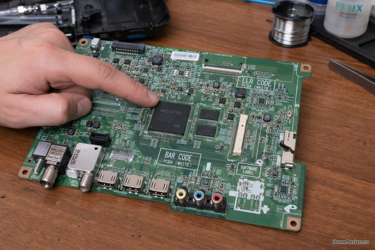

Системная плата и BGA-контакты
На системной плате находятся процессор, память и узлы обработки видео. В BGA-корпусах контакты находятся под микросхемой, поэтому трещину не видно.
При нагреве слабый контакт перестаёт проводить сигнал. Вместе с полосами появляются квадраты, зависания, ошибки меню и рассыпание изображения. После остывания телевизор снова работает нормально.
Мастер проверяет питание чипа, память и состояние платы. В одних случаях помогает реболлинг, в других разумнее заменить модуль целиком.
razobrannyi_televizor_master_pokazyvaet_na_platu_TCON_i_shleify_kotorye_idut_k_matritce.png.a184965c6788ddafa37dc19702ea9137.png

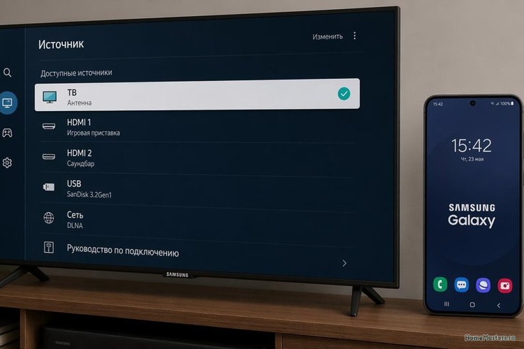

  • открыть системное меню поверх картинки;
  • проверить другой вход и источник сигнала;
  • заменить HDMI-кабель;
  • сделать фото или видео дефекта;
  • освободить вентиляционные отверстия;
  • сравнить изображение до и после остывания.
Если линии видны поверх меню, причина внутри телевизора. Если дефект появляется только на одном входе, сначала проверяют кабель, приставку или разъем.

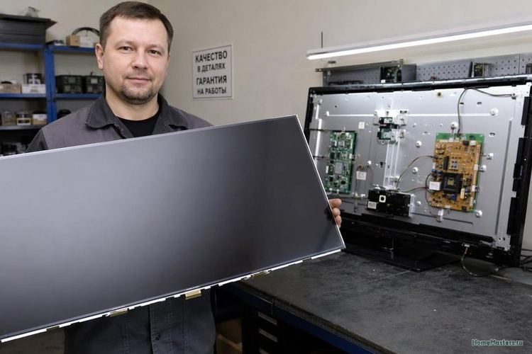

master_derzhit_v_rukah_novuyu_matritcu_televizora.png.d1b6145361afb3b46c615d515007049f.png

Когда ремонт имеет смысл
Ремонт T-CON, цепей питания или системной платы обычно обходится дешевле матрицы. Если полосы связаны со шлейфами или драйверами панели, решение зависит от модели, диагонали и доступности деталей.
Чем раньше мастер увидит дефект, тем выше шанс ограничиться заменой конденсатора, стабилизатора или ремонтом контакта. Долгая работа на нестабильных напряжениях ускоряет износ других узлов.
